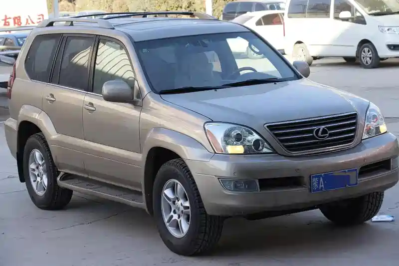

哈喽,各位车友,大家好。这期我们为大伙带来一台04年的雷克萨斯GX470的翻新修复案例。车主来自于内蒙的呼和浩特市,在这之前我们通过电话也有过长时间的交流,话里行间我能深切的感受到车主对这台车的喜爱以及对最终复原结果的期盼。2004到2022,18个年头,这台车见证了一个人从出生到成年的整个过程,也见证了汽车工业发展的速度。
呼和浩特到山西太原接近500公里,全程自驾6个小时,到店的时候已经是暮色降临,日落西山。由于客户第二天一早还要返回呼市,来的途中也已经买了回程的火车票,为了不耽误行程,简单沟通吃了个便饭,又连夜驱车把客户送到了火车站附近的宾馆。当把这一切安排妥当,回到家已经是凌晨2点。上图是一早拍到的画面,虽然累点,但依旧得满腔热血迎接接下来的工作。这就是我,一个小修理工的日常接待。
据客户描述,这台车到他手里先后也做过底盘和内饰的整理,但是结果始终没有达到他所想要的样子。首先是内饰方面,从图片自然光下看是三个颜色,侧光下又会出现第四个颜色,这也是客户反复强调给我的,可见这个问题是客户每天开车最不能忍受的。
接下来是第二个问题,和内饰一个道理,也和颜色有关,那就是车漆色差。想必各位车友都遇到过,那就是原车漆和后喷漆或者一次漆和二次漆所出现的问题,侧光下从漆面光泽、纹理、珍珠大小、金属颗粒都会有所不同,当然,这个问题要细讨究的话,是一篇文章也诉说不完的。所以对于二手车来说,原版原漆尤为重要。文章写到这里,不知道车友们会不会觉得我这位客户有强迫症呢?其实日常生活中你我都有,只是严重不严重而已,我到不觉得强迫症是一个贬义词,我刚刚相反。往小了说它的出现可以让我们的生活更加精致,往大了说它是时代发展与完善必不可少的一环。所以这篇文章的结尾会诠释,什么才是强迫症。
