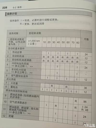

保养参考资料《威驰用户手册》(电子版用户手册下载链接请看我的其他贴子):
按照威驰官方保养计划,机油是10000公里或12个月一换(之前说半年是错的,在此纠正,以用户手册为准),我每年一万多公里,所以几个月公里数到了就换,之前一年一万不到,一年了也换,反正上全合成0W20就是了!![]()
火花塞是三万一换,因三万公里时我换了针对针双铱金高性能火花塞,所以每三万公里检查一次就好。

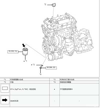

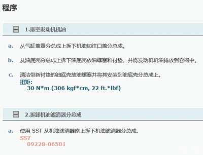

一、换机油机滤
威驰官方标准操作流程和零部件安装扭矩:
油底壳螺丝固定扭矩是30N*m
机油滤芯的固定扭矩是15N*m

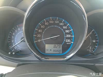

小计里程B已经有9680公里,又是该换机油的时候了!

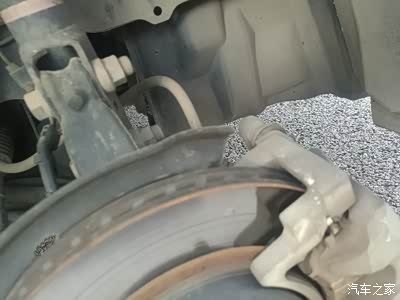

拆下右前轮,方便后续操作,换机油不需钻车底,弯下您尊贵的腰即可完成换机油!

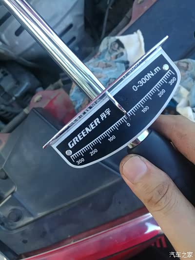

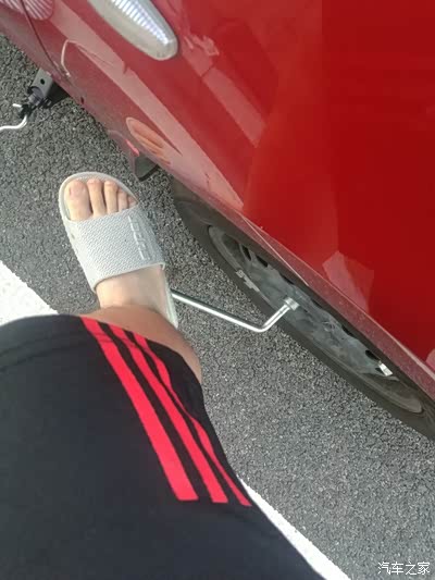

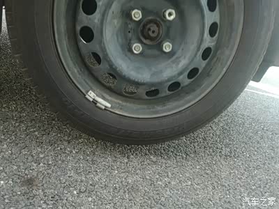

用随车工具拧松右前轮四个螺母,站上去踩就是了,原厂固定扭矩我记得是150N.M,大概就是用随车工具扭,一个60kg体重的人站上去踩不动就固定好了,注意千万别跳着踩,因为你的脚会受伤的!

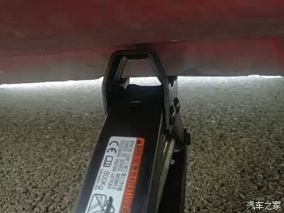

一定要在硬铺装路面使用千斤顶,泥路有倾倒的危险!千斤顶顶在右前副驾位门下面的这个位置,两缺口之间,升起来!
轮胎离地三四厘米就可以,然后取下螺丝和轮胎!

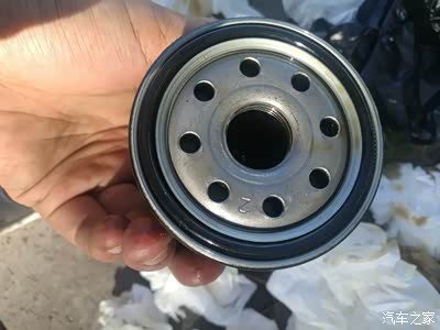

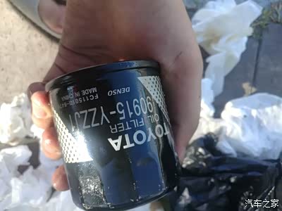

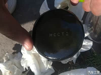

此处提一下机滤的选择:
我是强烈,强烈,强烈,建议使用原厂丰田牌的90915-YZZJ1型号!
威驰是1W公里更换一次机油,所以机滤必须是长效性的,我看过威驰机滤拆解对比的帖子,只有原厂的这个型号和曼牌的长效机滤滤纸的面积和长度最大,两个机滤质量相当,但价格方面,曼牌长效机滤实在太贵,不是威驰吃的起的,相对比原厂机滤,T猫和J东都有,即使4S也就39一个,所以T猫卖个二三十并不代表是假的(十几块的肯定是假的!哈哈!),实在信不过,可以拆解一个对比一下。
还有一个型号我提一下,就是RAV4的那个90915-YZZJ2型号,是的,就是后面数字不一样,J2和J1的安装面和安装螺杆都是一样的,可以说可以通用,而且J2的滤芯面积更大,相对应的来说应该是更长效,我也曾经考虑使用这个机滤,但后面我分析了威驰滤芯的实际安装位置时,发现:J2机滤的长度比J1长,高度已经超过了油底壳的高度,而且是对地面竖直90度垂直安装,这就意味着如果油底壳触地,第一个断掉的肯定是这个J2机滤!!!半路机油漏光,威驰肯定就把你丢半路上啦!哈哈!原厂的J1机滤刚刚好比油底壳低一点点,即使轻微触地,油底壳顶一下,但也不至于会直接把油底壳爆掉。反正也是1W就换,J1虽然没J2好,但够用就行,合适就是最佳!
所以,综上所述,原车丰田牌90915-YZZJ1的机滤是最好选择!
用机滤套筒很容易拆下,如果是第一次拆,那要用长扳手,待会后面大家会看到我的长扳手
原厂机滤的型号
里面还有点机油,很重,倒不出来。

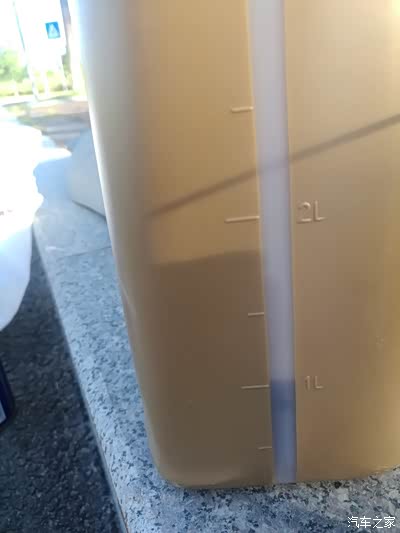

0w20加3升进去就好,刚好到机油尺上刻度
眼神不好?手抖?那就找个大可乐瓶,剪个漏斗,新手也可以随便倒!
加新机油前先拧回新的机滤和原放油螺丝,垫片最好换掉,新机滤要加满三分之二的油,橡胶垫圈要涂上油再拧上去。

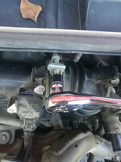

二、清洗节气门

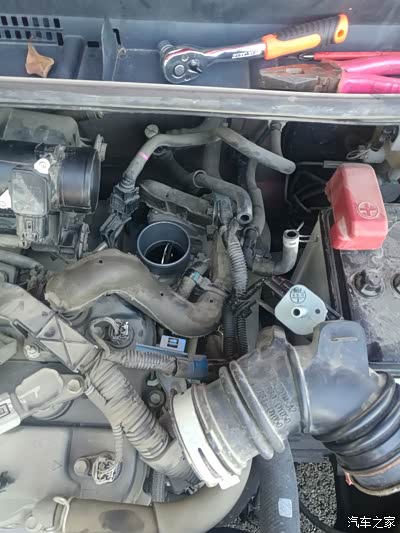

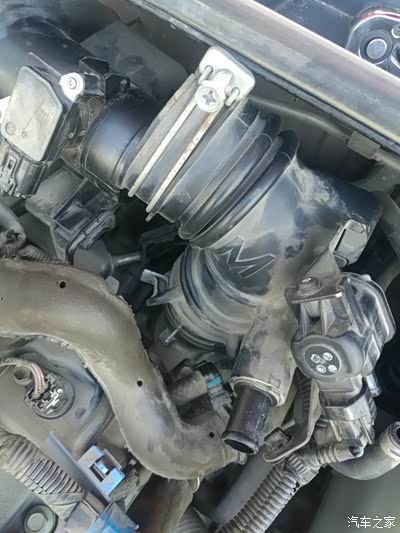

取下空滤盒后面的进气管,很简单,管子两端各有一个卡扣,拆就是了,下面的那个难度大点,边掰边拔就好
还有其他的小管子,插头,拔就是了,没有难度

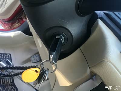

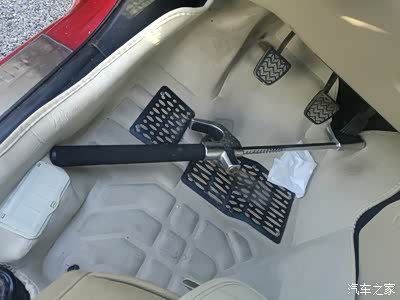

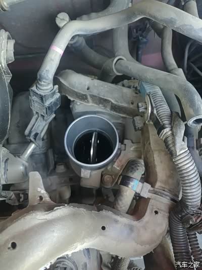

停车熄火拉手刹,钥匙拧到on档,节气门默认是关闭状态,踩下油门,打开节气门,最好有两个人来操作,一个人踩住,一个人去洗
我用方向盘锁顶住油门。
警告!锁会有滑脱的风险,可能会损坏节气门或使人受伤!
后续:下回我拆下节气门来清洗,此次不脏。
节气门全开,拿干净的布布擦就是了,清洗剂喷到布上。
注意:不能用手指伸进去擦,不然可能会夹断手指!节气门电动机的力度可不是闹着玩的!
刚熄火后,打开发动机仓,听到翁翁声,就是这个节气门电动机声。有些车友坐在主驾位听的时候,以为是后排座位那附近发出来,是误听,此处顺便给这部分车友释疑。
怎么拆就怎么装回去,注意千万别让那些口进东西,不然,,,,,,你明白的!

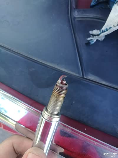

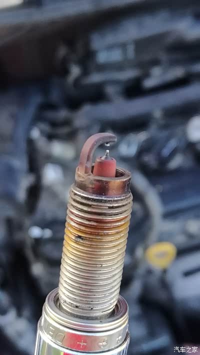

三、保养火花塞

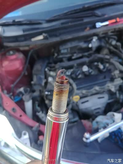

拆火花塞很简单,拿下发动机盖板,然后弄干净火花塞孔附近的灰尘,拔下点火线圈的插头,拧开点火线圈的固定螺丝,小心拔出点火线圈(注意:点火线圈和火花塞千万拿稳了,掉地上就没了),用火花塞套筒加加长杆伸进深孔,一拧就下来了
电装针对针双铱金高性能火花塞,已经开了三万公里,干燥,无积炭,而且两针尖头上居然还干净的闪闪发亮!赞一个,推荐给车友们!
这个缸燃烧虽不是很完美,但仍良好。
这个缸燃烧虽不是很完美,但仍良好。
这个火花塞很干燥,干净,整个火花塞呈砖红色,中间双针尖白白净,与新的差不多,还能反光,完美燃烧!

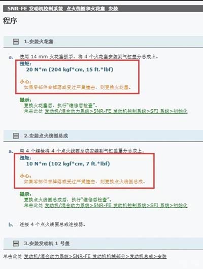

有车友在评论区问火花塞的固定扭矩,现把新威驰的原厂固定扭矩参数补上
火花塞往回拧的时候,注意威驰的原厂固定扭矩是20N.M。
详细换火花塞的过程请看之前我发表的另外一个贴子。
