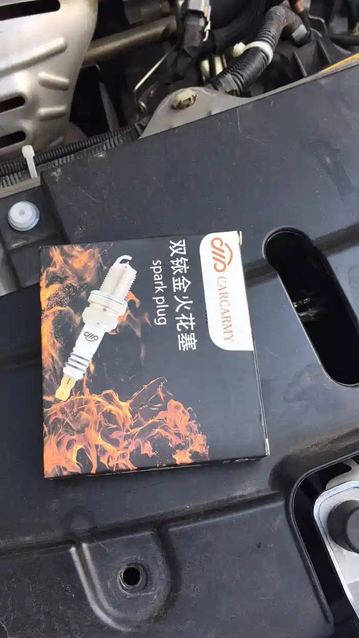

难得今天休息半天,小威驰快5万公里路了,打算给电池增加补充液和换下火花塞,自己选择的双依金,狗东搞活动166拿下4支,平时两百多大洋,电池补充液就三瓶二十来个大洋,某宝搞的货。都是老油条来的,不再多解析。顺带也拆下空气滤芯出来吹吹!图文有些乱,手机拍的上传的,顺序有点乱……不过有图文信息……
狗东搞的火花塞
