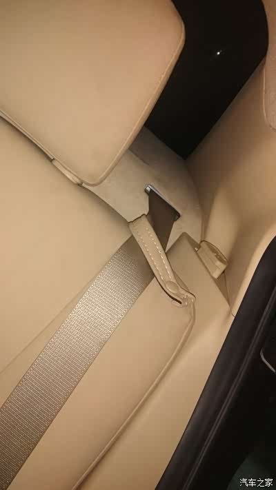

高配置的陪朋友给发个这里的照片,是怎么封闭的

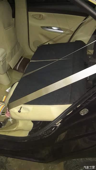

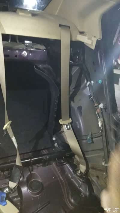

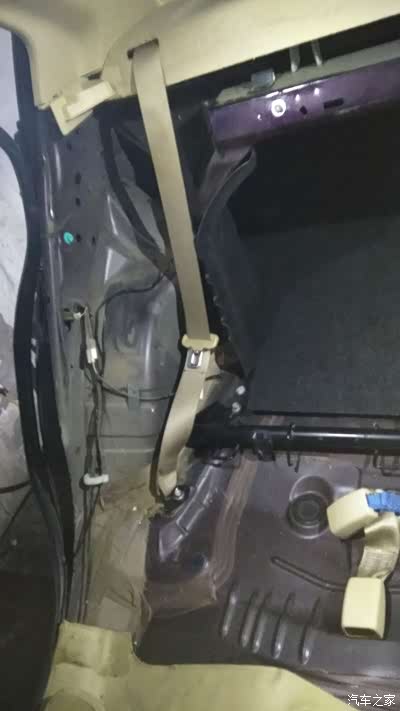

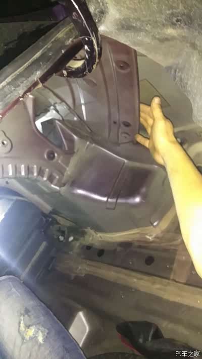

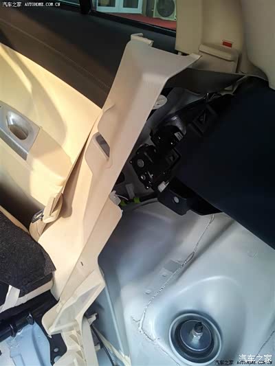

开拆
左边开拆

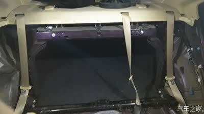

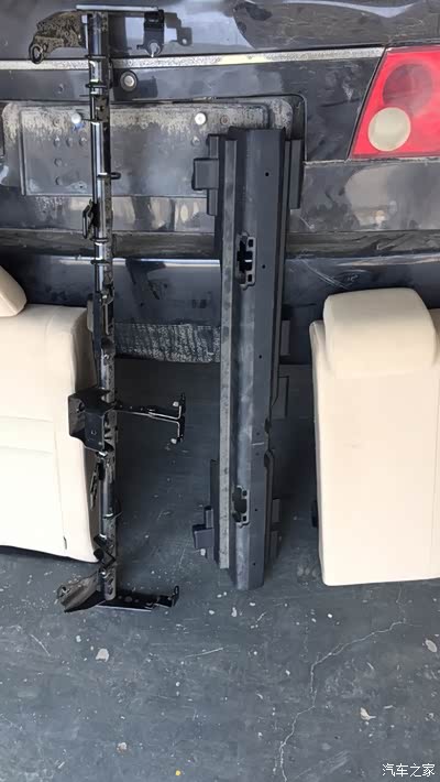

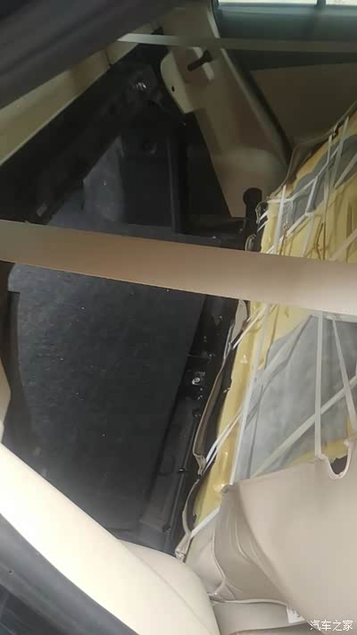

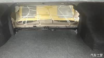

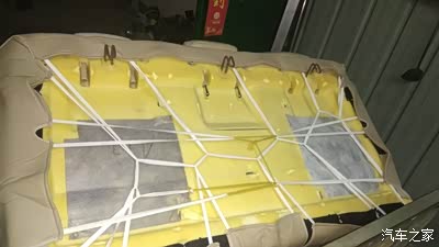

原车靠背拆卸完
原车靠背

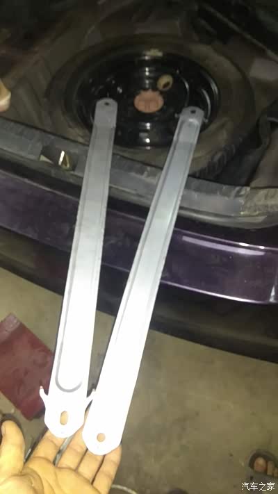

购买的致炫后排座椅杆,和靠背

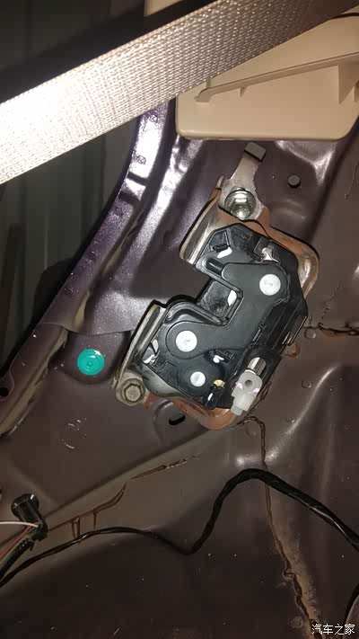

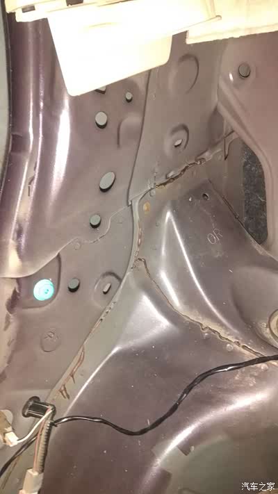

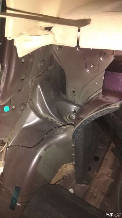

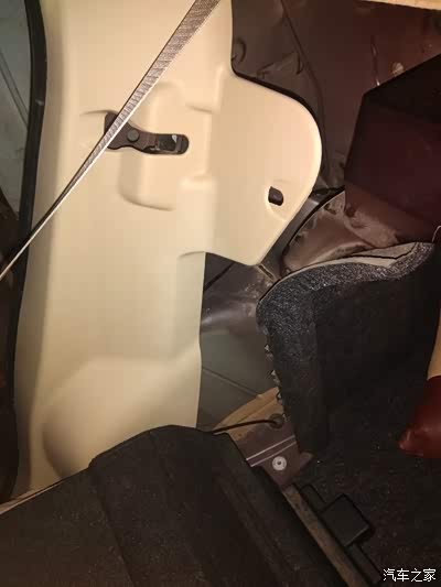

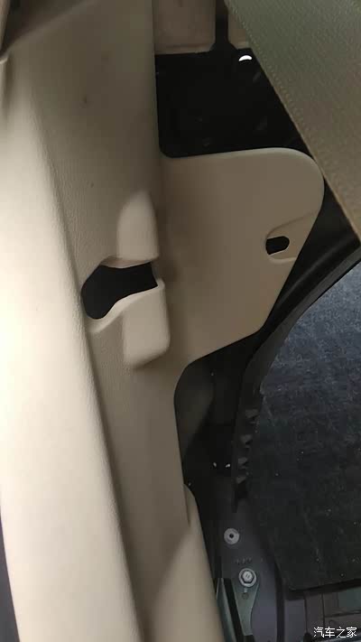

威驰预留靠背锁孔的地方
看论坛,有人改整个放倒,不美观放倒麻烦,放弃这个改法
威驰原车没有链接点不行

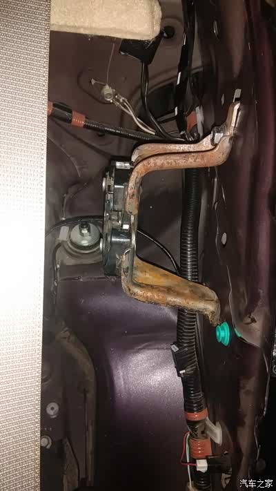

致炫朋友的链接杆图
这个致炫原车带靠背锁螺丝孔带螺丝,威驰的有孔没有螺丝
别人的致炫后排图
铁杆中间的孔和威驰不对孔,偏车的右边一点得用手电钻把孔扩大或者向别的右边钻一点,错三分之一螺丝孔

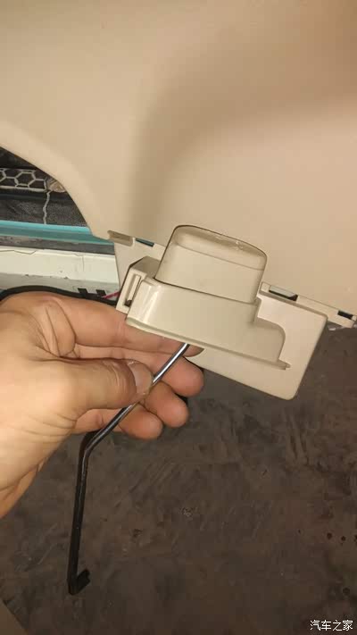

按键链接铁丝需要用手掰调整角度

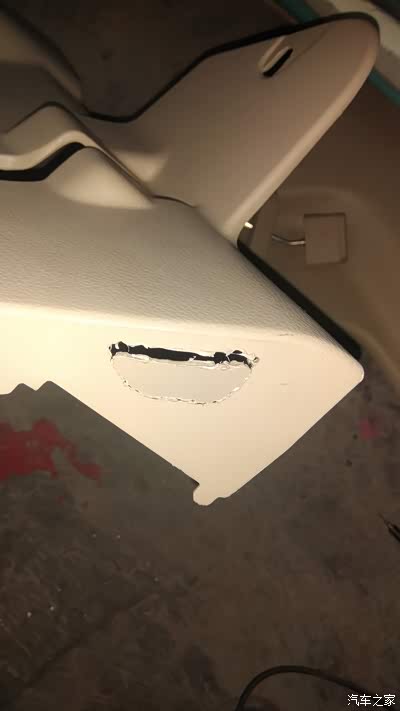

用按键对比划线准备挖个按键孔出来
施工中

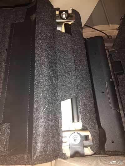

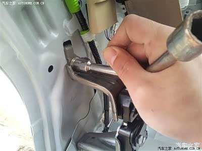

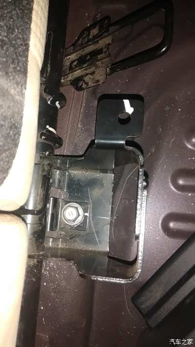

靠背锁

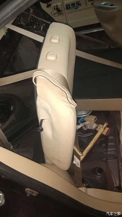

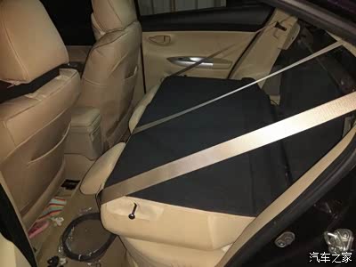

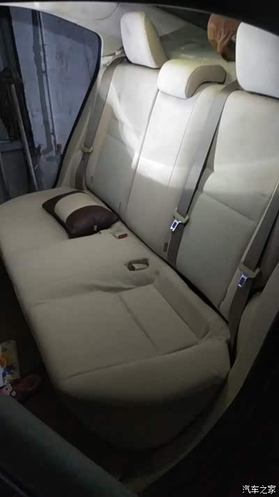

靠背安装完毕可以放倒了

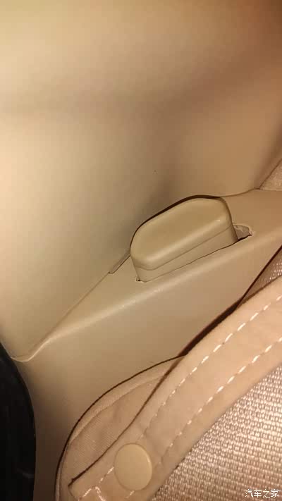

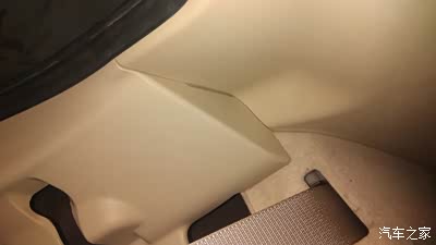

原车按键地方没有按键孔,要手动开挖,有钱的朋友可以直接换一个
感觉致炫的靠背比威驰的底,致炫呃呃呃枕头大

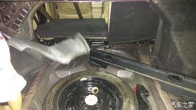

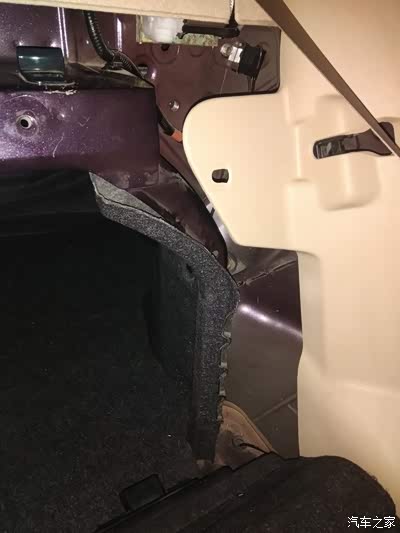

安靠背锁的地方有预留孔,没有螺丝,真扯淡,丰田,多焊接个螺丝帽会死啊
两边同样没有螺丝

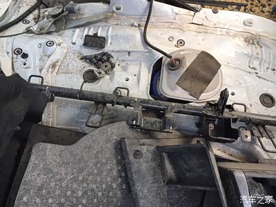

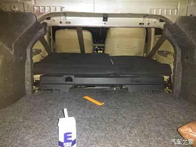

要从后备箱衬板把螺丝从里面拧上靠背锁螺丝帽
就是拧这个锁,原车后靠背拆下来的7个螺丝还可以拧这个用4个,
剩下的拧座椅用4个少一个得自己配一个

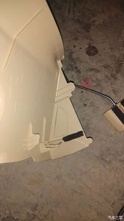

原车靠背后面的两条铁板

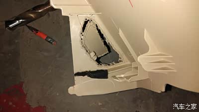

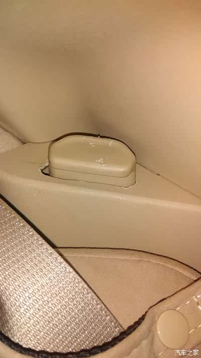

用电烙铁挖的孔安安开关按键
开关按键
第二个一样
按键安装好的图片
手工挖孔不是很专业不平整

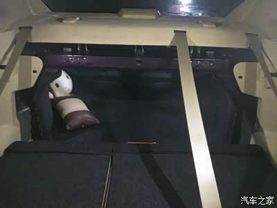

安装完工图
安装完成的
