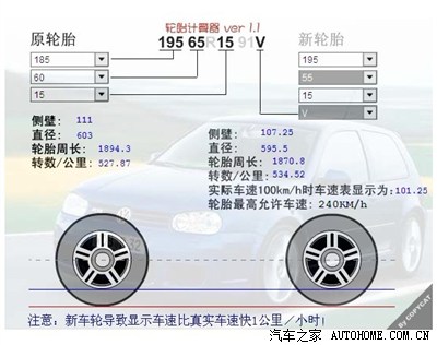

1. 195/55 R15,直径为595.5mm,直径误差为-1.24%,显示车速比真实车速快1公里/小时;轮胎选择广,不换轮毂,费用便宜。

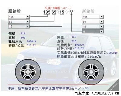

2. 195/60 R15,直径为615mm,直径误差为+1.99%,显示车速比真实车速慢2公里/小时;

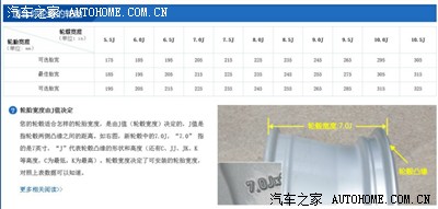

附:轮毂J值
    轮毂适合怎样的轮胎宽度,是由J值(轮毂宽度)决定的,J值是指轮毂两侧凸缘之间的距离。如下图,新轮毂中的7.0J,“7.0” 指的是7英寸,“J”代表轮毂凸缘的形状和高度(还有C、JJ、JK、K 等高度,C为最低,K为最高)。轮毂宽度决定了可安装的轮胎宽度,对照下表数据可以知道。
