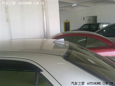

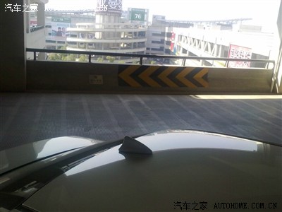

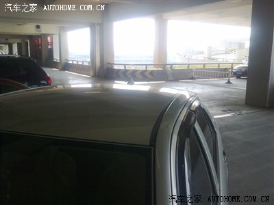

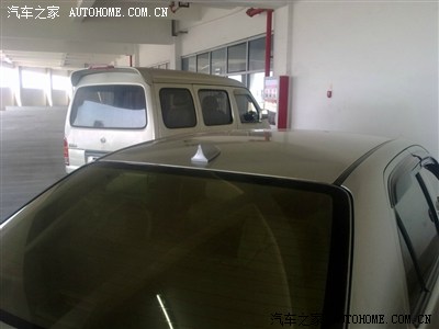

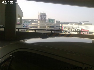

先上效果图。
从外观效果上,我认为确实改善了不少。因为高档车,没见几个是有长辫子的。而且2008年款的威驰,也
都天线内置了。不过,收音效果,还是没有原厂的好。

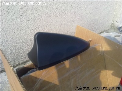

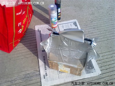

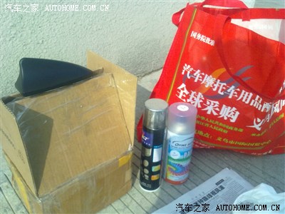

TB购买的是黑色的,没有银色的。也有人说,黑色直接装上,效果也不错。我折腾了下,把新买来的黑色
直接放上去,效果不好。于是拿下来,打算喷漆。找4S太麻烦了。我宁愿麻烦自己,也怕麻烦别人,所以
买了自喷漆,做DIY喷漆。(这里要劝说下那些要喷颜色的,强烈建议找4S喷。因为自喷漆,市面买的质量
真的太稀,而且喷清漆的道数要很多,绝对不如找4S搞下。掌柜说找4S只要30,我个人认为,那简直太便
宜了,基本算是顺带帮忙价格)

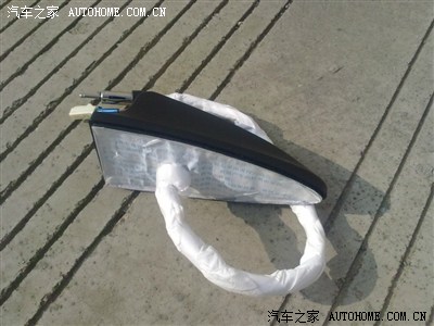

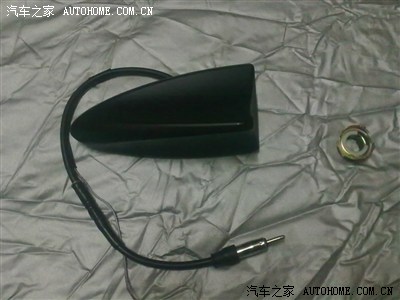

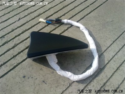

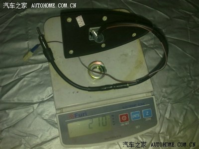

先看看黑色的样子,电源插头是自己拆了原装的接上去的。

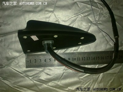

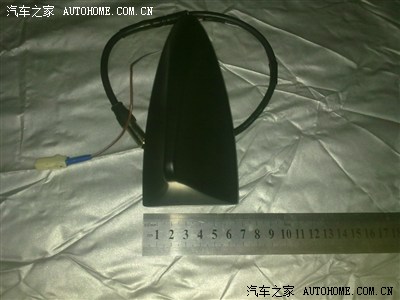

重量210克
长和宽 高忘记鸟

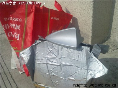

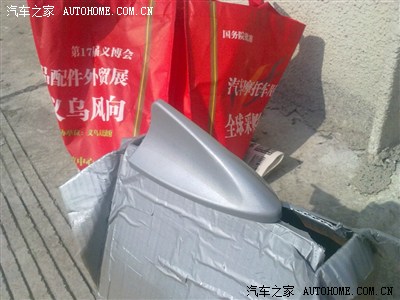

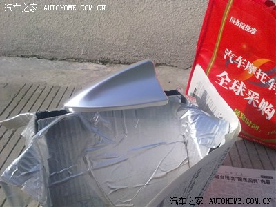

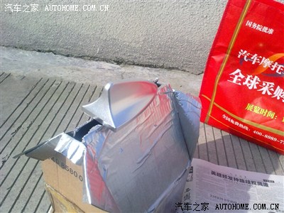

准备好做漆,做了保护贴。

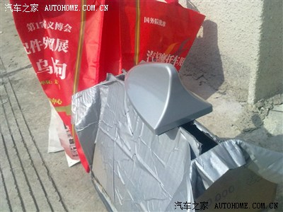

这是刚喷银色,还没加清漆的效果
这是加过清漆了 成品。没有不加清漆的亮了!一整瓶清漆,就喷这么1个东东,我还觉得单薄了。如果掉漆,就到朋友修理厂,重新喷漆。

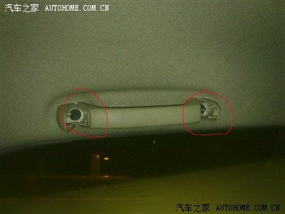

先拆拉手螺丝,10MM的,套筒工具。

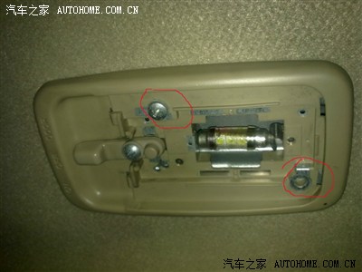

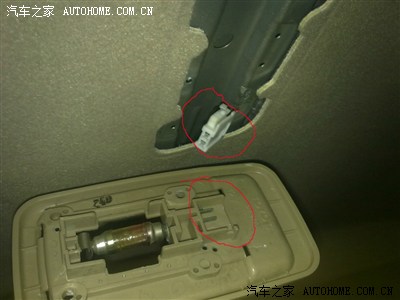

再拆阅读灯。这个拆了,可增加操作顶棚的空间

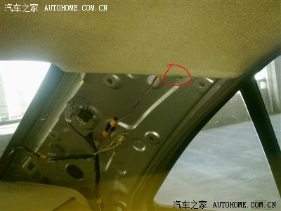

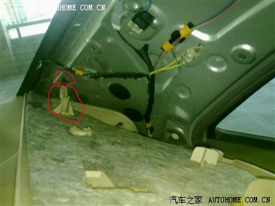

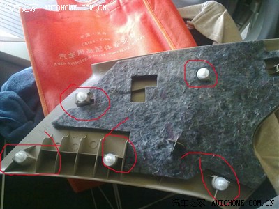

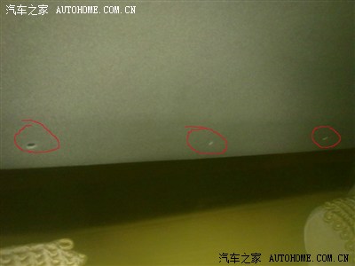

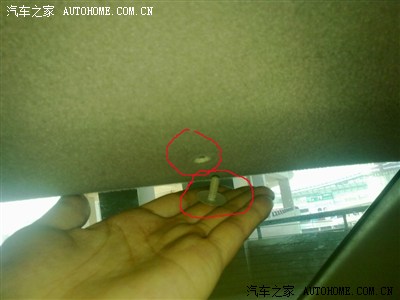

后顶棚的3个卡子。不是螺丝。卡子很薄,一定要从顶棚里面托着一起往外拆。
柱子上的板,就是卡上去的,注意看看卡口的位置
然后要把脑袋往后靠,翻下后排座位,这样,就好拆下原车的天线了。

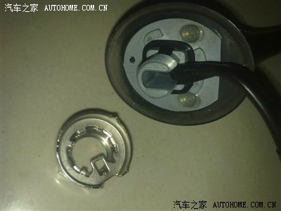

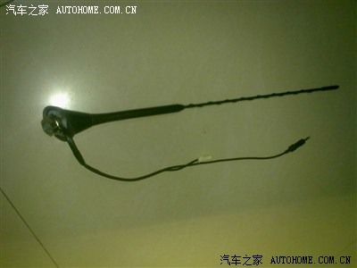

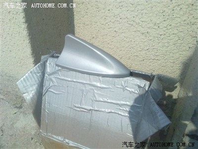

这就是原车的天线。有车友需要就处理掉好了。绝对原车正品。
再装上这个DIY的东东,就好了。
所有图片,是用诺基亚5800W拍的,相机太麻烦。凑合下。
效果多图:

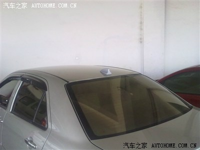

完成。2011-11-22
