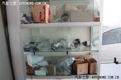

有了具体的改装方案之后便去了同事改灯的那家店,去到之后店主热情的招待了我,从聊天过程中感觉店主的人比较厚道,把每一款透镜的优缺点给我分析了一下,使我对透镜有了更深入的了解,长谈之后预订了改灯的具体时间。

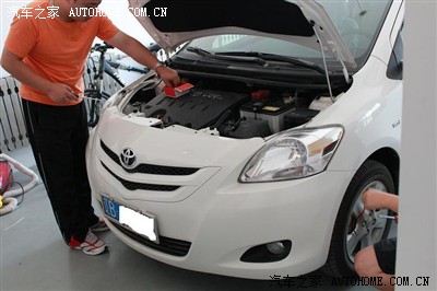

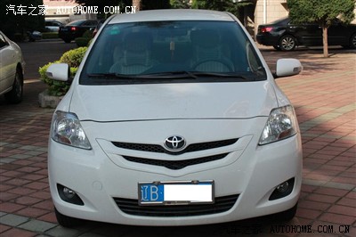

改灯之前的小威

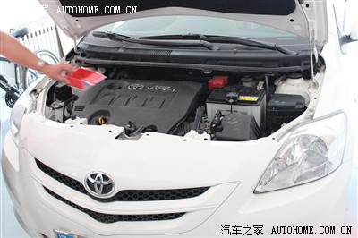

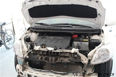

刚保养完所以发动机舱比较干净
先做个标记,改完方便调灯

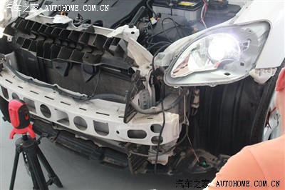

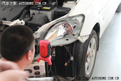

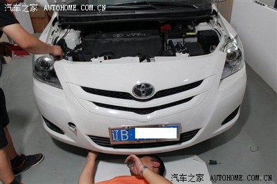

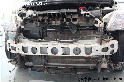

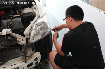

开始拆前保险杠
前保险杠拆下去了
小威的前防撞钢梁,让那些说没有的人都闭嘴吧

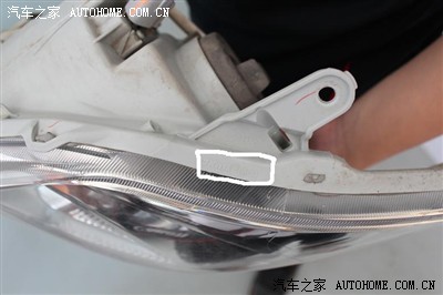

先从左大灯开始拆

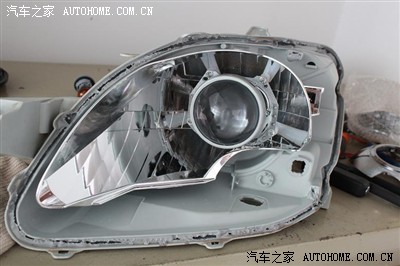

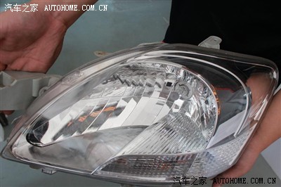

被拆下的左大灯

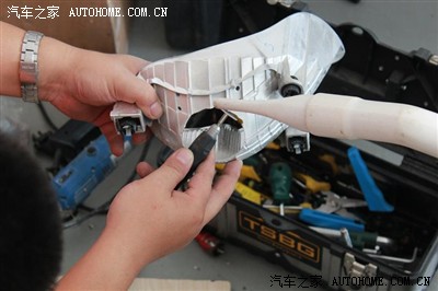

等等,仔细一看大灯居然是小糸的,惊喜!
威驰的大灯是热胶比较好开,用膜包好放到烤箱里用80度烤20分钟,好心痛啊

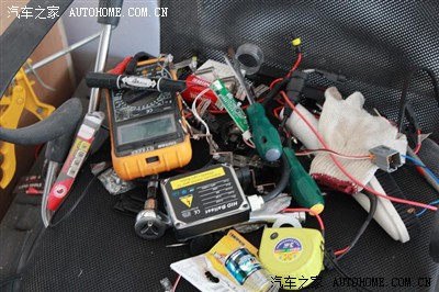

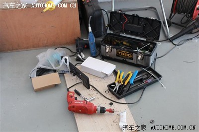

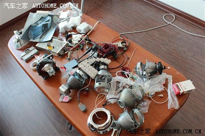

待会儿用到的工具

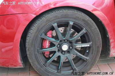

这时来了个帅哥,车改的不错尤其刹车比较NB

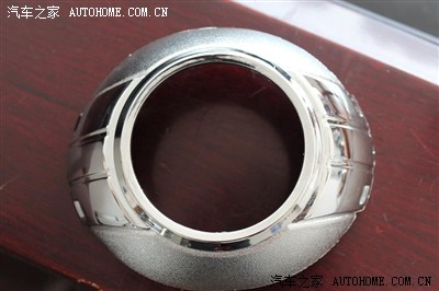

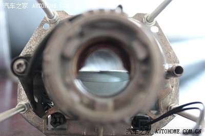

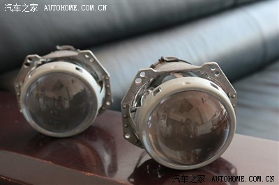

主角闪亮登场--德国进口海拉3美标麻点3寸远近一体双光透镜

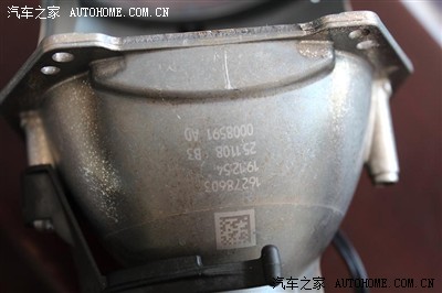

辨别真伪一:清晰的生产日期和二维码

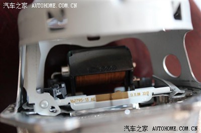

辨别真伪二:变光磁电线圈整齐的线束和明显的标记以及遮光板上清晰的生产日期

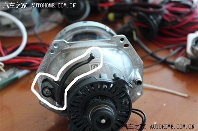

辨别真伪三:开模生产的高仿产品是做不出来这个开关的
终于明白为什么打出的切线是左低右高了

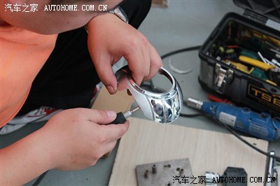

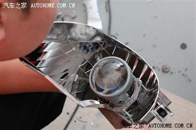

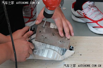

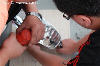

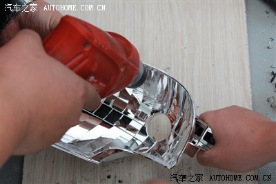

大灯烤好后取出灯碗用海拉3专用模具开始钻孔,场面十分血腥,胆小者勿看

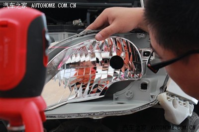

打好孔后把灯碗装回去用水平仪测一下
准备切灯碗
局部微调整
把透镜装进去试试
因为威驰的灯碗预留了转向灯和示宽灯的位置所以很不规范,3寸的透镜放进去有点大,更别说后边还要上遮光罩和调灯光了。不过店主经验丰富,准备把灯孔位置再向上调整一些,考验技术的时刻到来了。
再次用水平仪测量,一点一点找位置,丝毫马虎不得
找好后开始再次打孔
店主眼力很准打孔一次成功,到此透镜部分告一段落,接下来挑战遮光罩

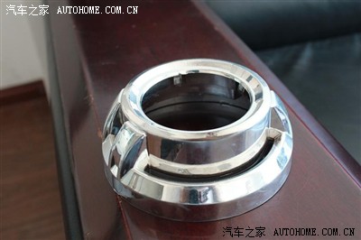

因为灯碗不规范,遮光罩也需要特别照顾一下,考虑到遮光罩装上去后还要调灯,切的时候就要留有余地,所以店主说改好后遮光罩下边估计能有一些缝隙无法避免,美观上可能有点影响。
之前选定的卡宴遮光罩是我最喜欢的,但是切掉一些后就不好看了,所以只能放弃,选择另一个福特的遮光罩
曾经的最爱---卡宴的遮光罩
现在的新欢---福特的遮光罩(具体车型我忘记了)
开始切割遮光罩

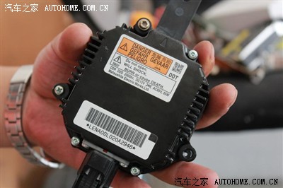

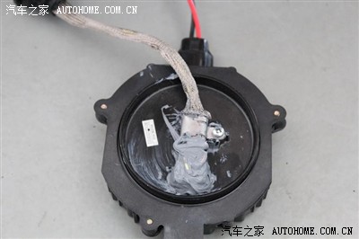

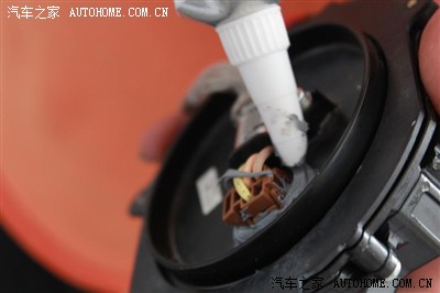

酒足饭饱之后开工,因为小威的大灯没有预留安定器的位置,所以安定器的选择比较多,松下的安定器启动速度快就选它了,少见的6花螺丝,涂上胶防水

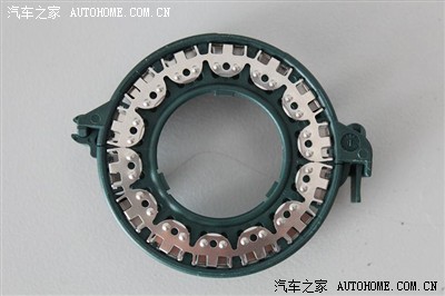

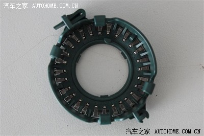

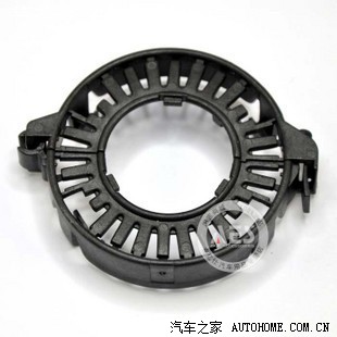

原装进口氙气灯卡环
国产氙气灯卡环,相信大家一眼就能看出区别

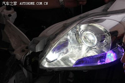

左大灯接上线测试一下没有问题,然后把灯遮光罩和灯罩装上放到烤箱里封灯
烤好后把大灯装上配合蓝色的示宽灯感觉很漂亮!
由于小威的大灯空间有限,上恶魔眼的话问题不大,但是对于海拉3这种3寸的透镜如果要上天使眼的话估计比较麻烦,加上本人行事比较低调,所以天使恶魔都没要。这里提一下,有些车因为示宽灯在近光碗里,改透镜后示宽灯的位置被切掉或挡住的原因,所以必须上天使眼作示宽灯用。还好小威的示宽灯是独立的不然的话上天使眼又要大费周章了。

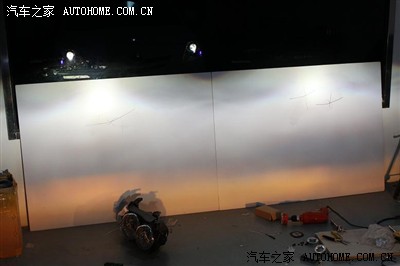

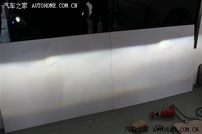

经过一系列调试过后左大灯调好了切线是不是和原来的一样啊!

右大灯装上后进行调试,切线稍微差了一点点
左右大灯调好后近光完美的切线,仔细看看也有点蓝边不过没有Q5小糸那么明显,不知道是示宽灯的蓝色还是透镜打出来的

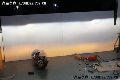

飞利浦+海拉3打出的强大远光,中心点亮度没的说,不愧为神器!

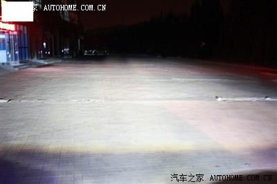

正好天色已晚,装上前保险杠再到外边调灯,有了眼珠的小威更加精神了
调好后的近光(相机原因照片中的亮度有些高,实际上能稍微暗一点)
调好后的远光(相机原因照片中的亮度有些高,实际上能稍微暗一点)
