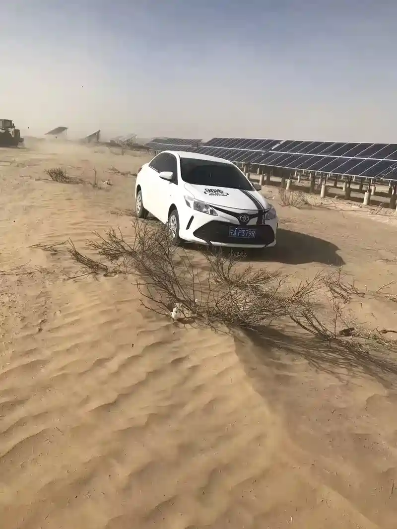

我心爱的威驰
开威驰第八年了,很多次零时或者过夜都在车上休息,这个休息时候得睡姿真的很难受,这次准备把副驾驶座椅改装放倒!
