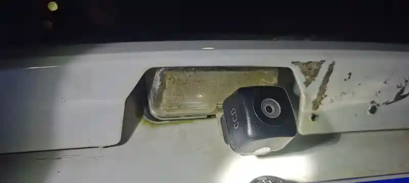

最近买了辆二手的威驰,自己一系列的整备。其中牌照灯右边不亮,上网搜了一下,有的说要拆装饰条,有的说不用拆,自己试了一下认为还是要拆的,感兴趣的朋友看图
要拆的原因就是这个空间太小了,即使用起子撬棒打开外壳也很难取下来,而且外壳可容易撬坏
不用怀疑,要拆装饰条的

牌照上的装饰条由四个10号螺丝+锁芯2颗+两头各一个内饰板卡扣固定,拆螺丝没什么,拆卡扣不知道有什么好办法没有,几乎一拆必坏的感觉。拆掉这些螺丝卡扣不用急着把装饰条取下来,抬起一点让出牌照灯座出来的空间就可以了。
提起成这样就够了。装饰条两边的卡扣真不知道怎么拆不会坏
牌照灯的灯座别用手去压两边,费力效果也不好。用一字螺丝刀分别往两边的这里顶很容易就拆了
拆下来的牌照灯座,里面进了不少灰
拆这个灯座的盖子用一字螺丝刀翘短边中间位置就可以了,别撬其他地方,很容易破
换T10LED灯珠,把里面擦了一下装回去
就是两边卡扣的原因,拆过后装回螺丝贴合也不够紧
