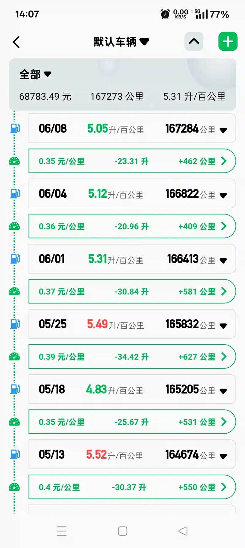

下图最近两次油耗是换了减震器推力轴承后的油耗,上一次5.12,这次5.05,这是至少一半时间开空调达到的,有点离谱,减震器推力轴承也会影响油耗?但我这段时间除了换减震器推力轴承没干其他啊,换轴承后方向更轻一点,车辆的寻迹性更好,高速上侧风影响方向都小好多,以往半开空调的油耗一般在5.3到5.4。
原装轴承就两塑料片,阻力肯定要比金属轴承大,前几代威驰是用金属轴承的,后来简配了,下图是我自己用滚子轴承造个壳整的推力轴承,右边是原装的塑料轴承。
