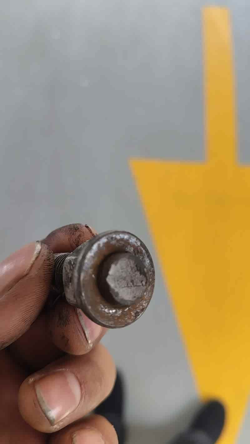

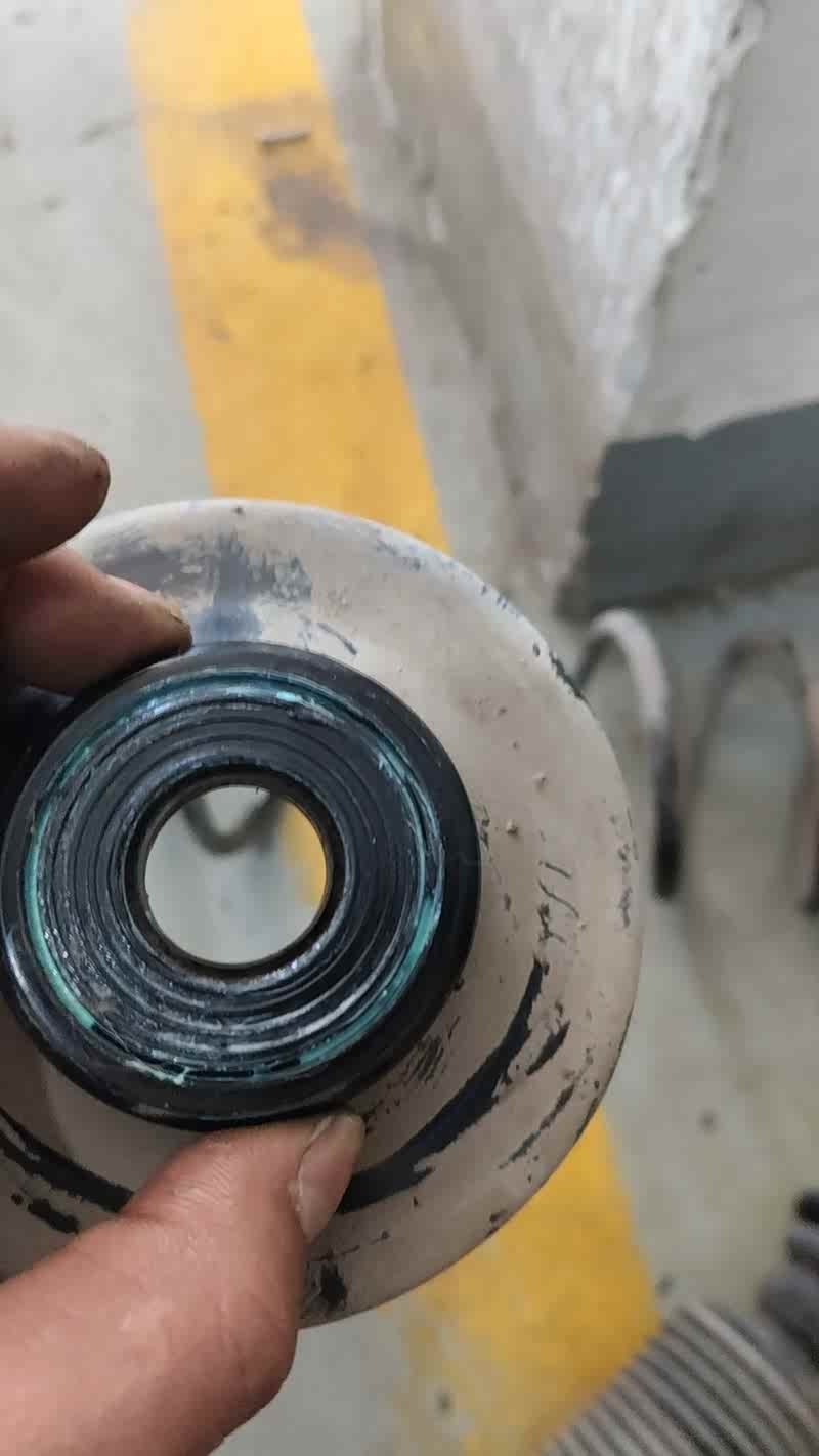

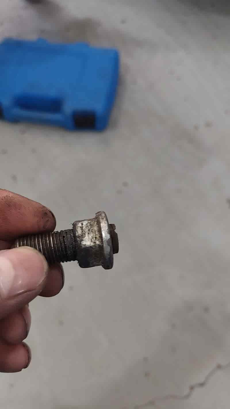

16年的丰田威驰,到单位门口拐个弯儿把减震器干折了,原厂减震器一个395,两个790两个防尘套110,两个压力轴承110,两个转向球头200工时费160,哎,车到年头了,概投资了。😓😓

威驰FS
怎么能干断的

陈满神 关禁闭 已屏蔽
急速偏移过弯?
2025-03-26 16:43 来自四川 回复
牧夫座A 关禁闭 已屏蔽
原厂是KYB品牌,你这个是不是?压力轴承可以不换的,把轴承中间的薄膜垫片取出,用那种透明档案袋剪个相同垫片就行,加润滑脂,这轴承没技术含量,就两硬塑料板。
2025-03-28 09:51 来自广西 回复

文采不好 关禁闭 已屏蔽
刚好坏了而已
2025-07-07 08:40 来自广东 回复
佛山车友1060666 关禁闭 已屏蔽
感觉是因为你加了那个黄色垫片导致的,之前看到有车友也是因为加了导致断掉
