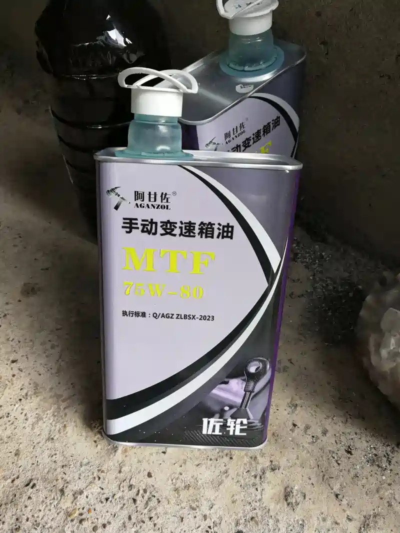

我2万公里后就一直在用75W90手动变速箱油,上一次换的是拉峰品牌的,这次超过4万公里了,这段时间不怎么开空调油耗不像往年秋冬油耗如约而降,考虑是超过4万公里变速箱油老化问题,这次换了阿甘佐牌的75W80
75W80的油100℃运动黏度9,75W90的黏度到15。
油耗马上就降,这次统计是5.04,其中有50公里高速跑130~140耗油大,扣除1升后油耗仅4.8,和新车一样了,这十几万公里用75W90油估计亏2000~3000元
非常失意的告诉大家,换75W80后2个月油耗是5.39,之前1年是5.32,反而是油耗多了一点,可能这两月是冬季油耗高一点?还是因为我的车超过15万公里后累计磨损油耗会逐渐加大就不知道了。
