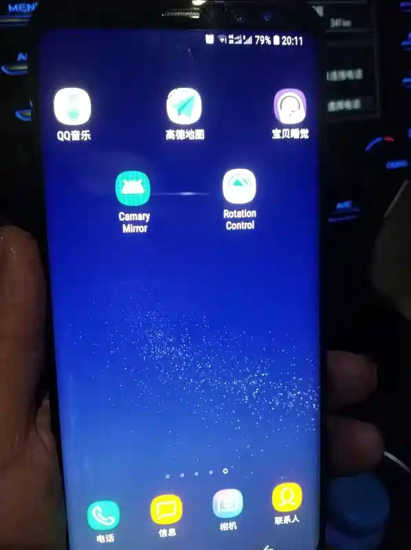

lixiaoqiang--
手机先安装连接软件 就是安卓机器人图标那个 旁边的是横屏软件

横屏软件使用
启动软件 点击 第一个开关
