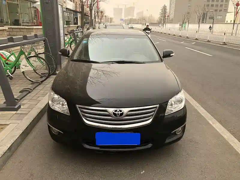

第一次给这车拍照,虽然10年了,也还说的过去。
