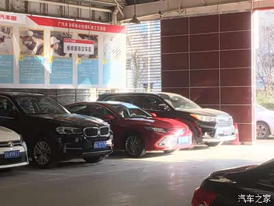

2.5HG跑了整整1200公里,路过4S顺便拐了进去,刷个一键升窗查查机油。
刷钥匙简单,几分钟的事,用起来确实方便。
再着重说一下抽机油的情况,经过25天1200公里的观察,可以确认我的2.5HG机油超上限仅仅是广丰出厂时加多了。和4S师傅检查了一辆新到店蓝色2.5HG,机油位于正常中间位置,看来广丰注意到了这个问题。广丰的机修师傅干活利索,很乐于交流。大约一个小时,抽机油、刷钥匙和轮胎换位都做完了。

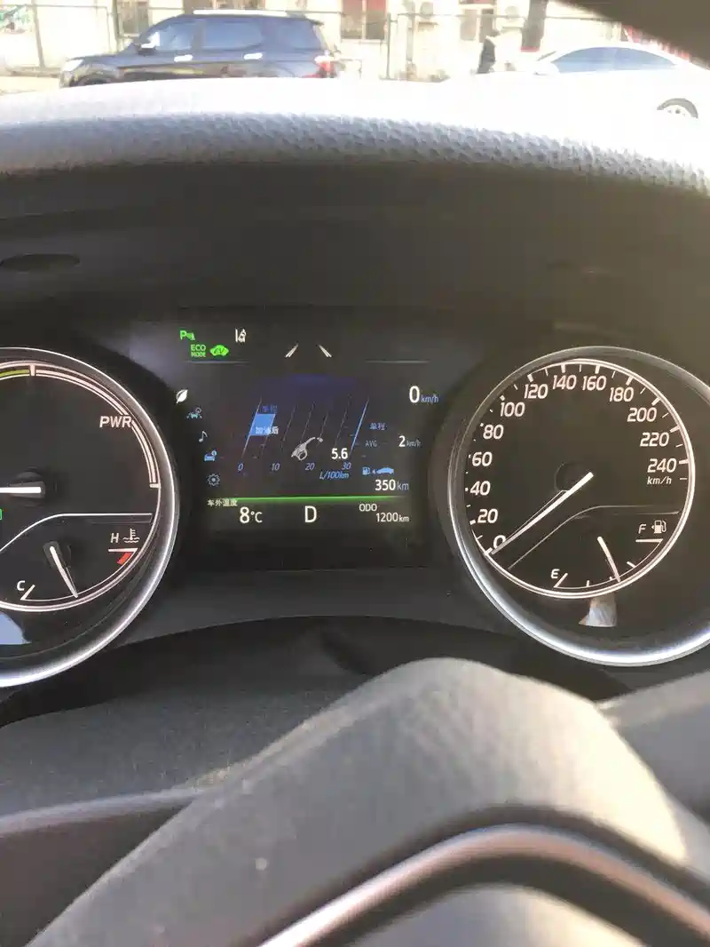

提车25天了

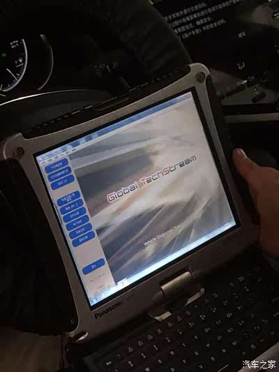

刷钥匙很顺利

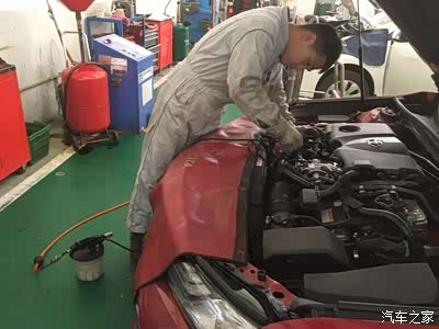

开始抽机油

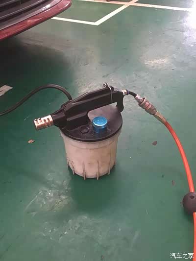

就是这么个小真空泵:很慢,抽了大约10分钟

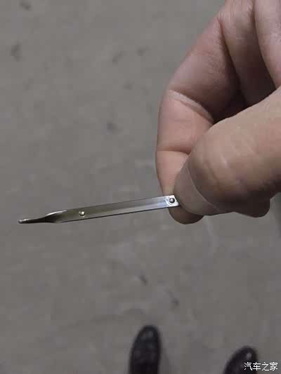

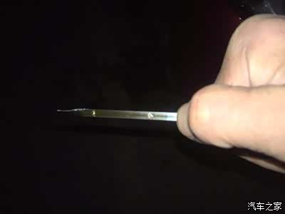

抽前机油高度:上线上5mm,无继续增多现象
抽后大约上线下3mm

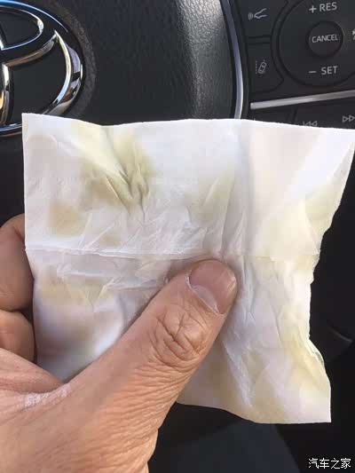

1200多公里的机油颜色,清亮透明。
