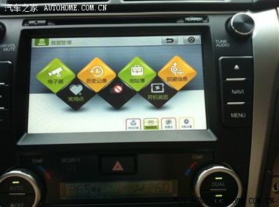

今天拍了一些换装后导航的图片。给大家过过眼吧~~多图~~~

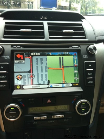

导航中~~~~

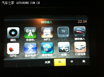

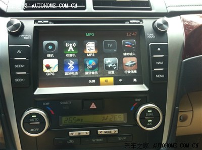

主菜单

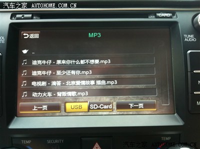

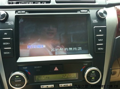

DVD

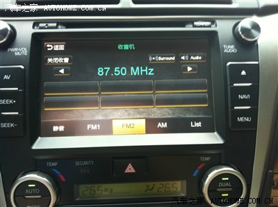

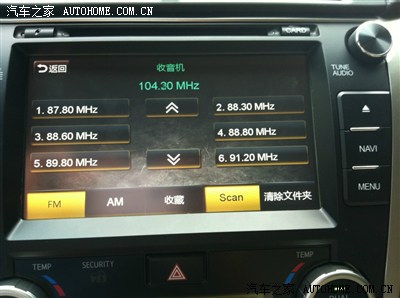

FM
USB的MP3

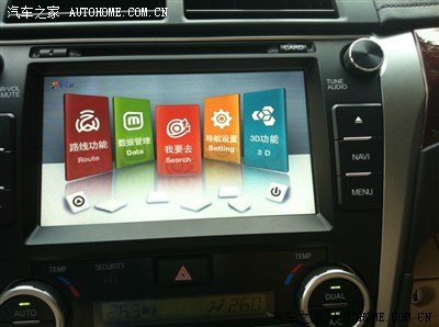

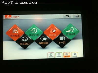

导航菜单

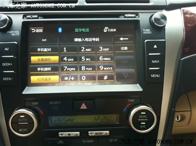

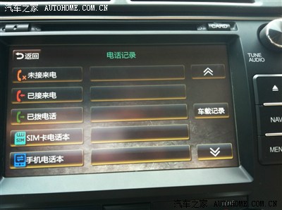

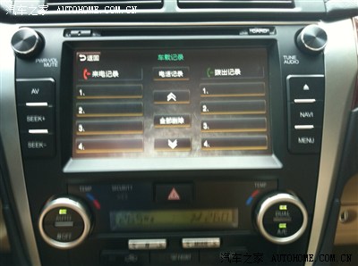

蓝牙电话。都是可以用的。不过好像多功能那不能直接拨出。原厂的可以

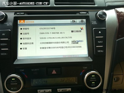

这个功能我不知道咋用~~~
这个也不太会用

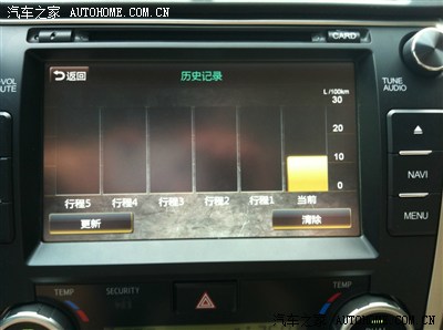

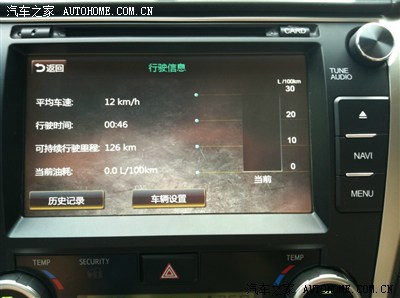

车辆信息

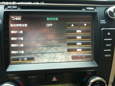

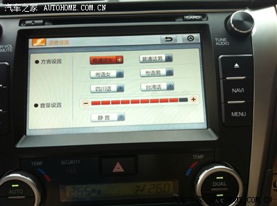

好像是调声音的吧

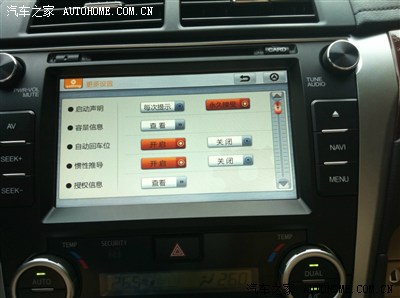

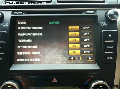

发了贴之后。各种不爽。回家抱着说明书狂啃。突然灵光一显。拿起钥匙跑下楼。尼玛真是乌龙啊。我不知道也就算了。装导航的。还有4S店的技术哥也犯这初级错误。我不多说。上图~~~
如上图。这里就是设置智能车锁和一键启动的啊。我刚把黄澄澄的ON给打开~~~

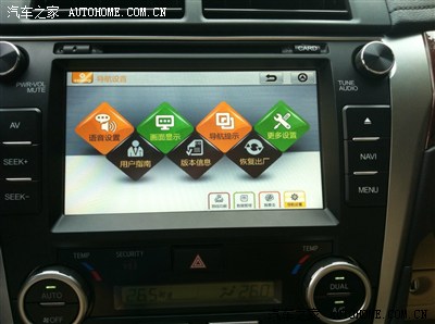

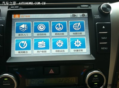

下面在上几张这几其山寨的UI吧
主菜单
导航子菜单

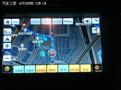

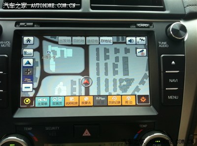

导航界面,刚在车上用手机拍的。像素一般。大家凑活看~~~~有空在上高清图吧~~~

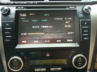

FM
USB的MP3

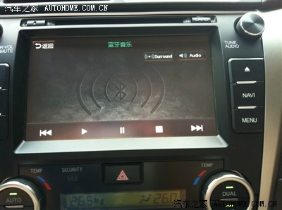

蓝牙音乐。用IPHONE测试可用。

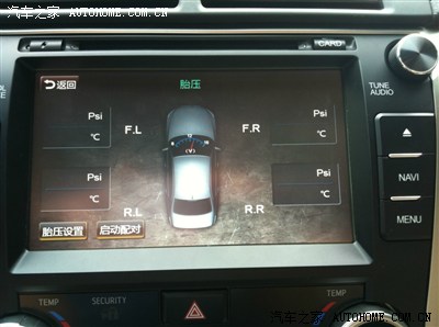

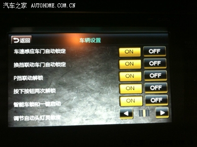

车辆信息
