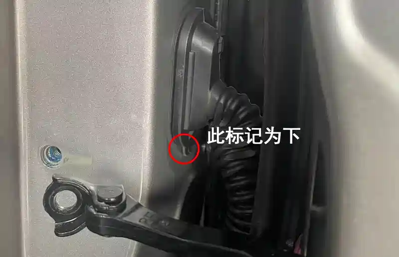

安装前,先学习拆车机、拆后视镜的教程,很快可以上手。最花时间的是二个后视镜车门过线,没有教程可以参考,花了几天才摸索搞定,车门跟车身有一根橡胶管,里面是车门跟车内的连接线束,轻轻挑开橡胶保护套,露出里面的线缆连接器,把四个扣子轻轻向中心扳,再轻轻拉,可以取出整个连接器,解锁断开连接器,里面有个大孔,外壳修整一下,视频线可以穿过连接器,送到车内,大功基本告成,再用穿线器,把视频线从下边保险丝盒旁的大孔中拉出来。
安装复位时注意这个标记
白色为线束连接器
