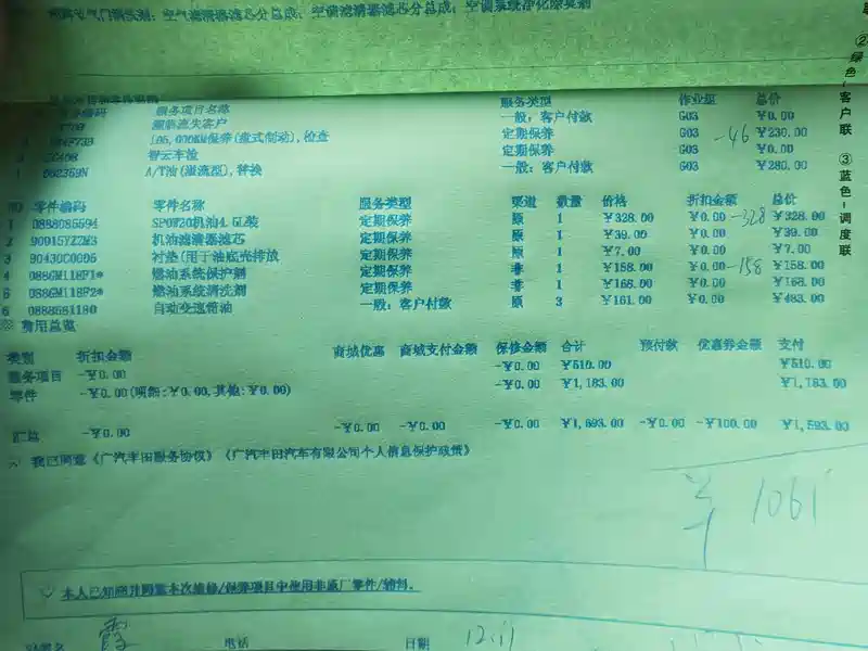

2020年3月购买的第八代双擎凯美瑞,给大家参考一下需要去4S做保养的车友们。
变速箱油10.5万公里换的,总费用763元(其中变速箱油161元/升,用量3升,变速箱油小计483元,工时费280元。)
火花塞10万公里换的,总费用888元(其中火花塞202元/个,4个808元,工时费80元,不清楚为什么优惠了8元)
刹车油总费用306元(其中42元/升,用量3升,小计126元,工时费180元)
小电瓶总费用656元(其中电瓶626元,工时费30元,不记得当时为什么保养单优惠了100元)另外说明一下,小电瓶用了4年半,9万公里换的,因为后备箱被追尾过小电瓶这边有漏水,导致电池电极柱有生锈现象,可能出现跑电情况,不然使用寿命不会这么短的。

博主是在4s店换的么?换变速箱油这么便宜?
