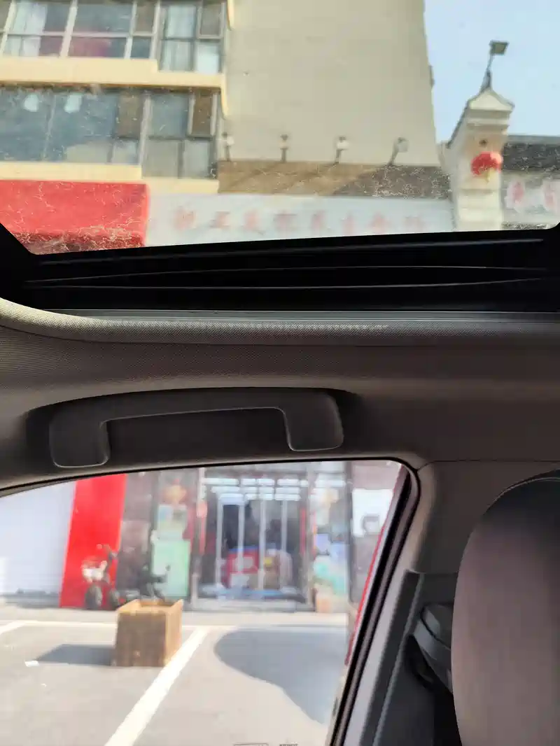

行车小颠簸感觉后排松动异响,反复排查异响依旧,最后网上搜索得知天窗异响,属于车型通病,解决方法有换胶条的,有上黄油的,也有加垫片的,说是需要拆卸天窗玻璃,经过仔细观察,无需拆卸玻璃,加两个垫片,轻松解决,看图吧:
先去掉这个防尘套
直接拉下来就行
左前右前两个角落,玻璃滑道左右晃动,用手按一下,声音和异响一致
换个角度看,就是这个空隙
找到2个硅胶小垫片,剪开
卡到这里,按下去就行
这一侧也一样
放大了看,会露出一点垫片
2毫米厚度,刚刚好
总结一下,借用网络图片,这个角度可以清楚的看到松动的部位
最后顺便给滑道加点凡士林,恢复防尘罩,完美!
