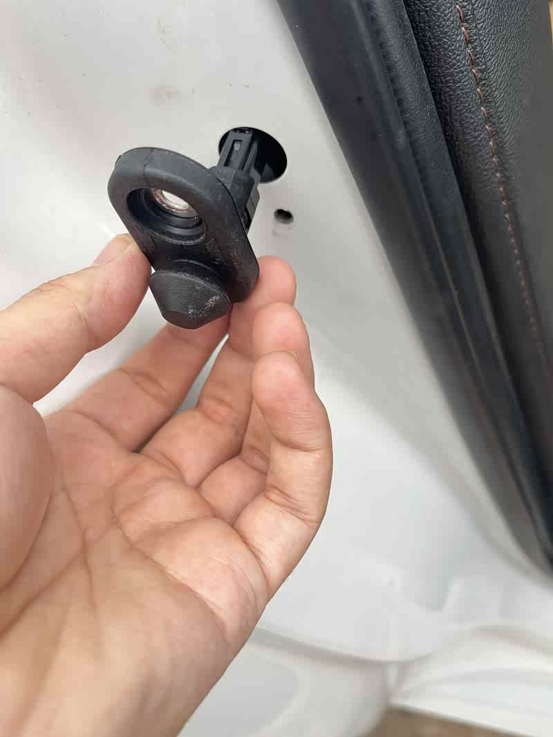

车子第五年了,可能是8凯通病,最近发现晚上打开门后面两个门迎宾灯和后排阅读灯不亮了。检查发现是后排门控灯坏了,现在把详细教程给车友分享下。亲测5分钟之内搞定,根本就不需要拆下面的门板。

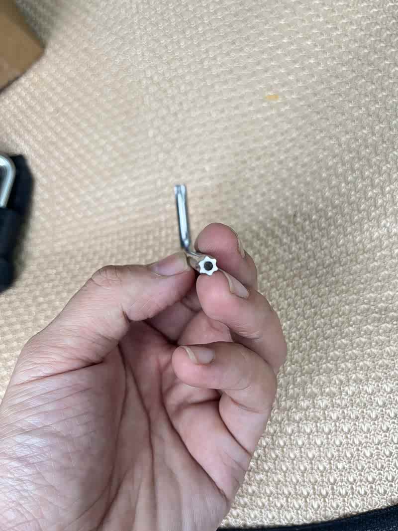

1.用6脚工具逆时针把螺丝拧松
2.把那个黑色螺丝完全拆下来
3.把门控插头慢慢往外面拉,
4.(最关键一步一定要注意)看到原车插头后一定要用手指(楼主这里用的食指)把开关插头顶住不要松,不要让他掉进去了。

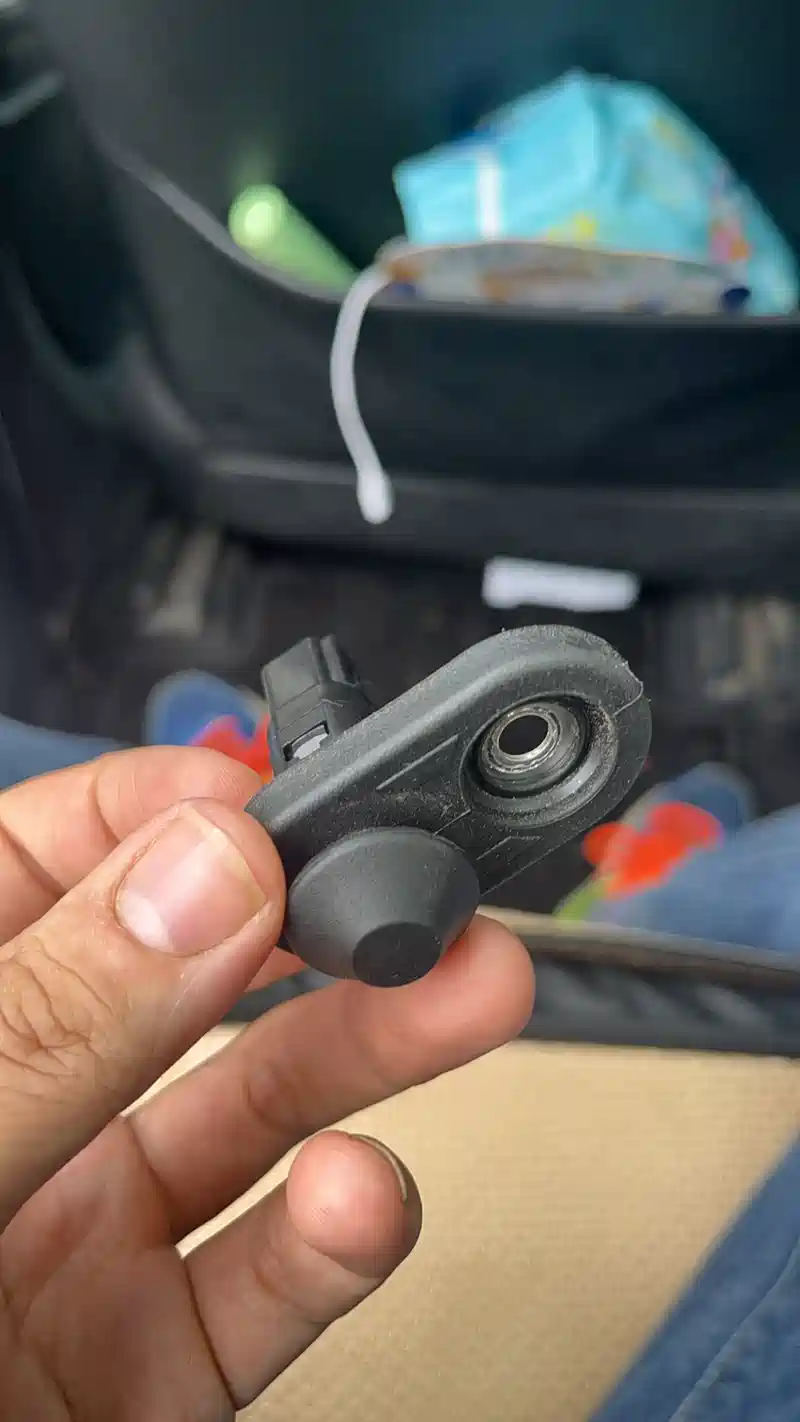

5.顶住插头后如图示用指甲按压中间的弹片 原车插头就脱离了。($$这里食指也要继续卡住他)最后再把新买的零件和插头对插,螺丝完全拧紧就行了。
装完后别忘了开门测试几遍哦。
