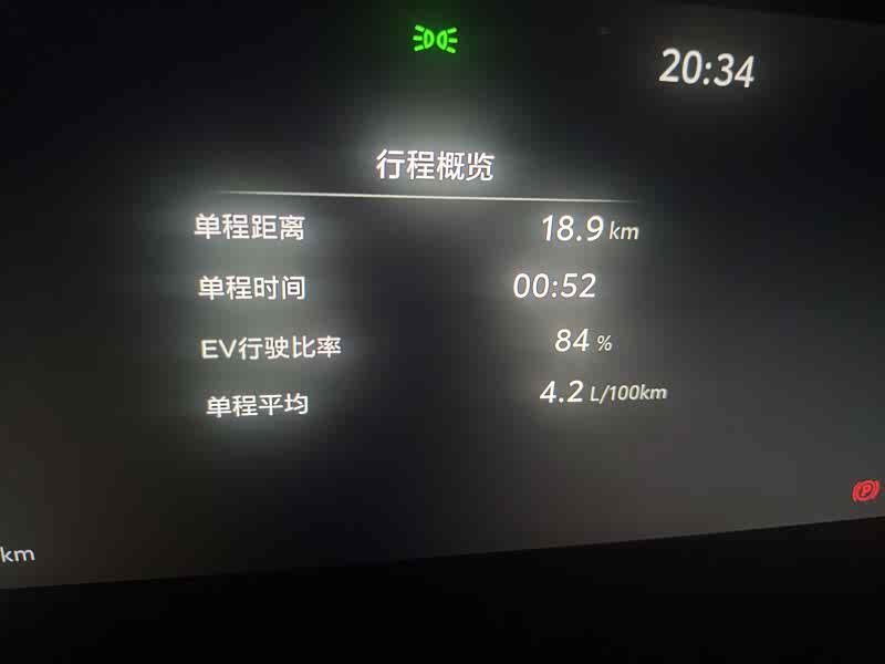

高攀先生Camry 关禁闭 已屏蔽
我的也是2.5,表显油耗4.2,地板油驾驶次数较少,
2025-09-24 10:58 来自陕西 回复
