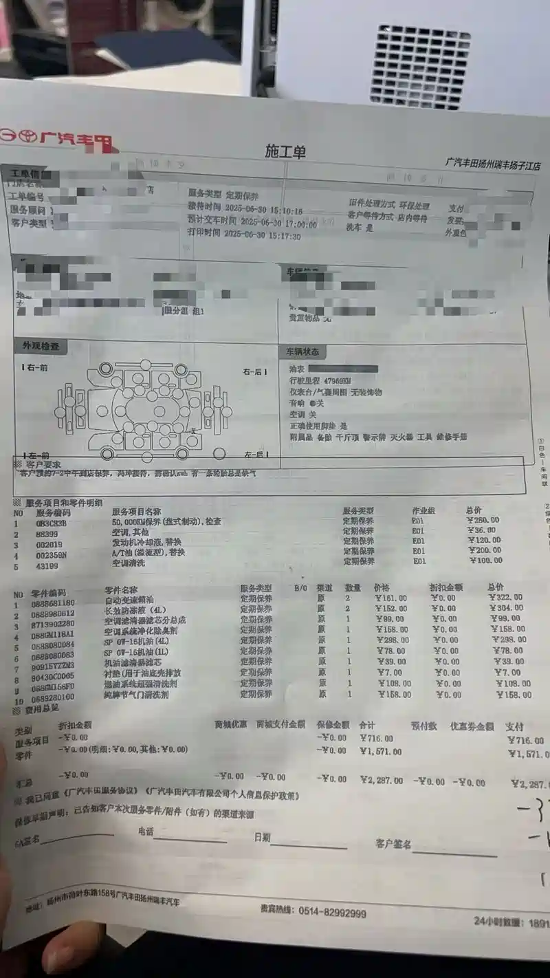

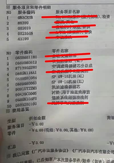

5w公里大保养,请各位看看哪些是不需要的项目。感觉这个保养和
扬州车友0068917
0浏览 · 2025-06-30 15:51· 发布于江苏
麻烦各位。。。

你跑的环境很不好吗?经常猛加速、减速?要不然,自动变速箱油感觉换早了。其他属于一般保养,但是感觉你的费用还是贵呢
2025-06-30 16:25 来自云南 回复
昆明车友1950752 关禁闭 已屏蔽
凯美瑞
或者,车开起来变速不顺?还是有什么不好的感觉?
2025-06-30 16:26 来自云南 回复
广州阿军 关禁闭 已屏蔽
凯美瑞
1、去保养前,自己看看保养手册
2、去到4s店,跟接待的人说保养哪些项,如果接待人员一股脑列了很多,你自己要一项一项过,不需要的去掉,重新出单
3、按保养手册是4w公里更换刹车油,你现在是5w公里,如果之前没更换过,则本次保养更换,加上常规机油、机滤、空调滤、燃油清洁剂,含工时1k左右
4、羡慕你那儿还有0-16,我这边想加钱换都没,只有0-20
2025-06-30 21:42 来自广东 回复
广州车友6720246 关禁闭 已屏蔽
除了换机油机滤,其它都不用管。
冷却液手册里让16万公里才换,现在的4s真是无语。。。

5万公里换变速箱油和防冻液?!快去抽死他们。

5w公里谈不上什么大保养啊 纯粹忽悠!
2025-07-02 14:18 来自江苏 回复
浩文0208 关禁闭 已屏蔽
变速箱油 防冻液???纯粹瞎胡扯
2025-07-02 14:19 来自江苏 回复
江门车友6623968 关禁闭 已屏蔽
本田皓影混动快四年了,开了6万7,用完买车送的3年6次保养。今天第7次自费去4s保养。每次只换机油机滤,空调滤芯和空汽滤芯上网买。其它要钱的一概不要。日本仔车就不能当宝,

只需要换机油和机滤,其他都是智商税
