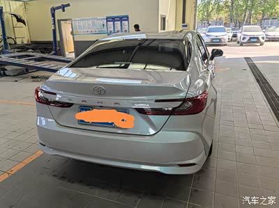

以前只是在网上看到很多帖子、视频评价日系车后防撞梁垃圾,这不,让我给大伙儿亲身验证了一次真假。5个月3500公里的9凯双擎豪华左转待转被电动物流箱货以大约30多码的速度追尾(看监控视频货车都没刹车,直接撞上来了,MD肯定在看物流单
),导致我又撞上前车。被大车追尾,后备箱盖是肯定完蛋,后防撞梁还是很结实的,里面还有个硬泡沫,基本都是完好的。不过里面的吸能盒直接撞没了
定损:主要是后面,换了后备箱盖后保险杠、钣金后备箱。前保险杠问题不大,有弧度的地方车漆裂了几处,不是很明显,跟4S商量以后不小心刮擦到了再免费给喷漆。定损10000出头。
心里忐忑+烦躁+恶心了8天,终于通知取车了。基本上看不出来,4S店喷的漆还是有保障的,原车漆不到100,后备箱盖基本在115—130之间,赛博灰基本没啥色差。
总结:凯美瑞的安全性还是可以的,前后防撞梁很结实,后吸能盒也起到了作用,四轮定位没发现有数据变化。
