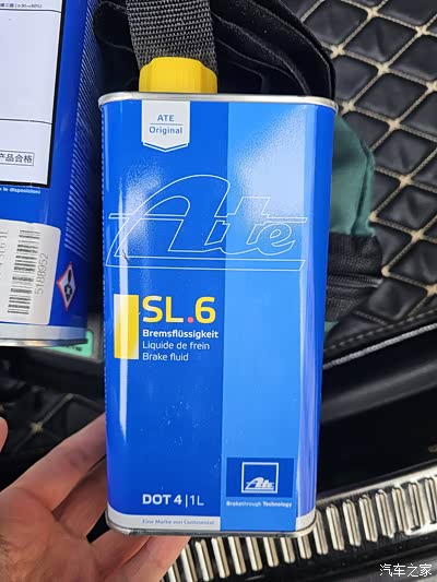

买车至今已经五年,里程数97000+公里。也是看到群里车友提及到换刹车油,才萌生了自己也换油的念头。(车友是去儿子店测了含水,我这里没条件,所以没有测试数据)
有了念头就开始到处找油,选油,最后在B站的帮助下,选定了ATE SL6:干湿沸点265°、175°;零下40°时低温粘度<700mm?/s(视屏介绍,我只是照搬)
