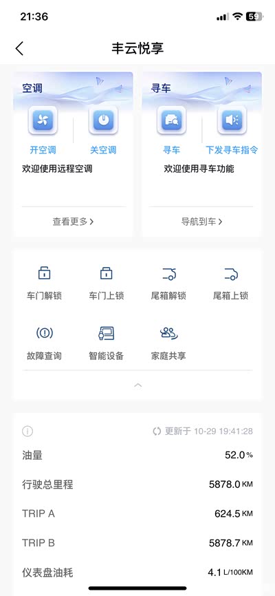

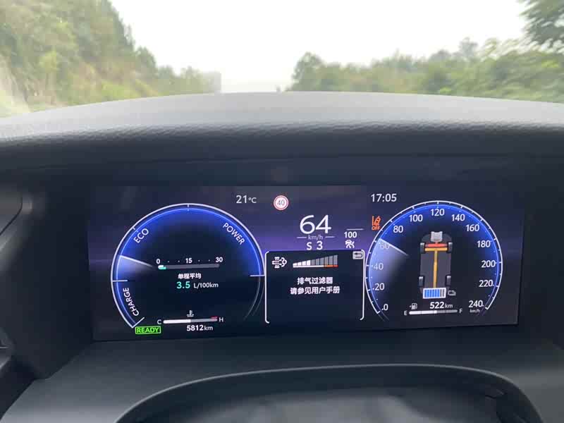

8.12号提车,用车第78天现公里数5800+,日均74公里,国道快速路居多,少量拥堵路段,国庆还从湖南长沙跑到东莞、汕尾走了一圈,全程高速跑了2000+公里,今天10.29号高速上地板油后出现排气不畅提示,现在湖南秋老虎刚结束,日常温度大都在30度左右,这颗粒捕捉器真有点揪心,不敢想象冬季用车。

九凯堵塞,见到好几例了。

以前油品不行伤发动机,现在油品不行就伤排放系统。虽然混动标的可以用92。但是常年市区,建议还是95,首先尾气排放就会好很多,对三元和颗粒捕捉器会友好很多。那玩意不出保出问题还好,出了保更换原厂基本是天价。

可以考虑适当用一下运动模式。 我就是这样做的,目前还一切正常。

多用发动机高转速跑跑,不要为了省油就大多数时间用电池驱动,根据你的平均油耗看行程的70%以上都是用电跑吧?发动机温度可能不够高容易产生积碳

刚跑过高速不久,按说不该堵。当初我在纯油和混动间纠结了很久,都有堵的可能,最终选择了2.5纯油,一年了幸好没事。楼主  咨询一下4s吧。

才4格,只是提醒,60以上多跑一点就可以了,说明书上有。
