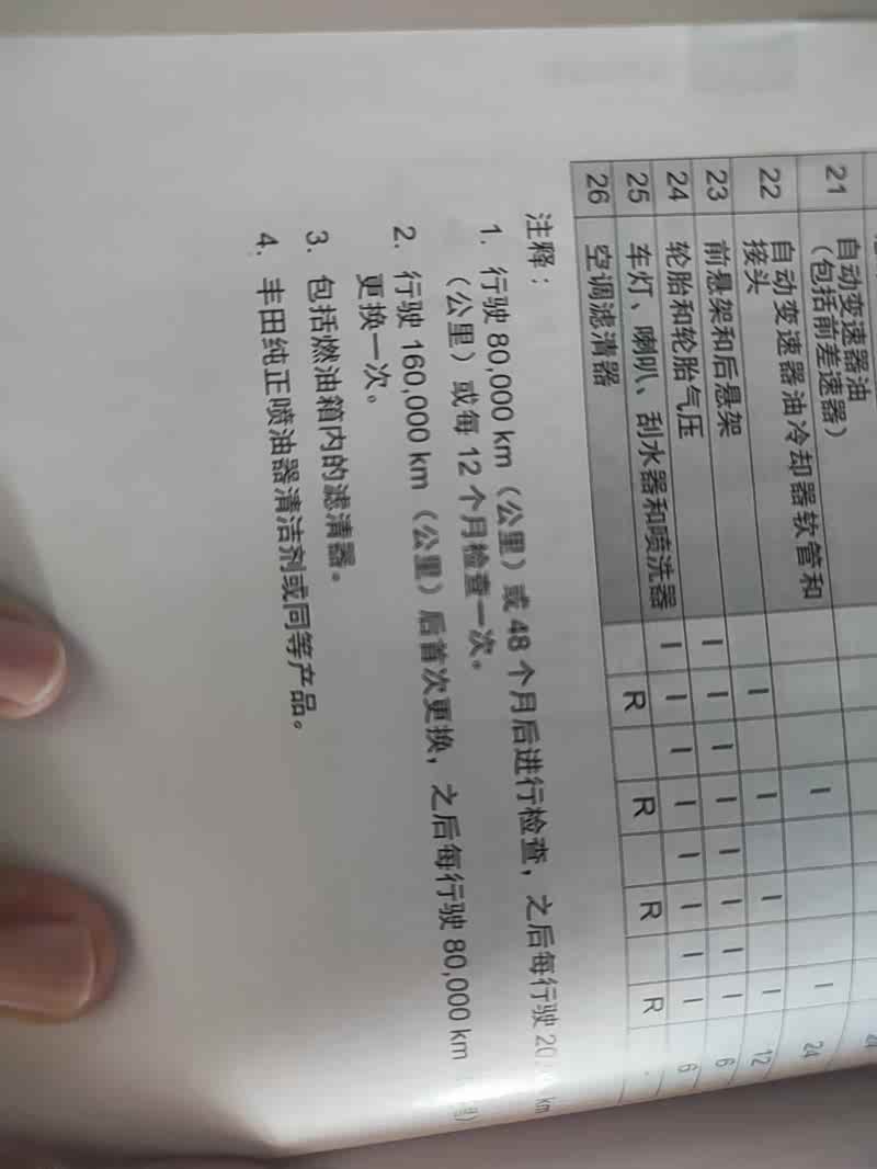

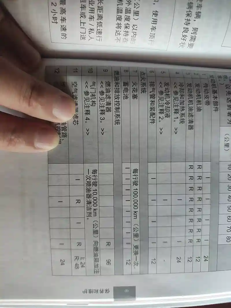

看车主手册凯美瑞是每一万公里添加一次燃油添加剂,各位车友都有在用吗?

21年的2.0G凯美瑞,要加!不加出现掉怠速的情况(严重时出现两次熄火,不是自动启停那种熄火,是需要挂P挡踩刹车重新点火的那种),加了会好些,彻底解决得定期清洗节气门。掉怠速现象一两万公里就出现过,越到后面越频繁,现在4.3W公里,几乎每次红绿灯都会掉,现象是D挡刹车停下来,怠速调到500一下然后迅速拉升,然后再掉一次,一般两次稳定。4.3W公里的行车过程,加过3次丰田专用的超强油路清洗剂,就是那个F蛋(F0),一次再1W公里(4s的),一次在2.5W公里(这个是PDD买的,估摸着是假货),一次在3.1W公里(这个在某宝丰田专卖的)。在4W公里掉怠速的情况比较频繁,在4.3W公里掉怠速非常频繁(最近两千公里跑了好多城市拥堵路段)。然后买了618活动买了雪佛龙,加了之后跑了一箱油,已经很明显改善了,偶尔出现掉怠速情况,感觉还得再跑两箱油才行。

对了,雪佛龙(不显示PEA含量了)和4s的F蛋(25%~45%)里面都有PEA,据说会污染机油,所以建议保养前最后一两箱燃油使用这种大剂量的燃油宝,避免造成机油被污染。

这个是喷油器清洁剂,不是他们说的什么燃油宝,两个就不是一回事,4s送的保养的时候清单里面会有这一个

丰田的那个燃油系统超级清洗剂,淘宝买20多一瓶,一万公里加一次,保养前的一两箱油加,跑完了再去保养。这玩意儿就是个安慰剂,反正不贵就加着玩了
