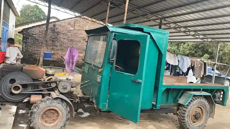

        反正年前也换不了,后来就出现了一个改锂电的想法(仅限于一个想法),在家小孩子又闹腾天气又有点冷,因为我车里改了音响,所以我时不时躲在车里听歌,听半小时歌,随便开风机换气,电瓶没电了打不着车了,这种事情一共出现了两次,第一次是拆我家老子的拖拉机电瓶点的火,太麻烦了,好多螺丝拆要拆半天,拆了还得装回去又要好长时间,且又重一个人搬都很难搬,上面又全是油呀灰尘之类的,摸了一次脏的很,第二次我是拉电线拿我老子那 “92年” 的充电器再加上一个小DC-DC电源同时进行充的电,经过这次我实在忍不了了,我要改改改~~~~~

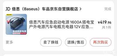

当天在京东买了一个应急电源,当时是头脑发热,诶,买回来后一次都应用不上,后来在电瓶有电的情况下硬接上去打了两次火,就是觉得买都买回来了,用一下心里舒服点。

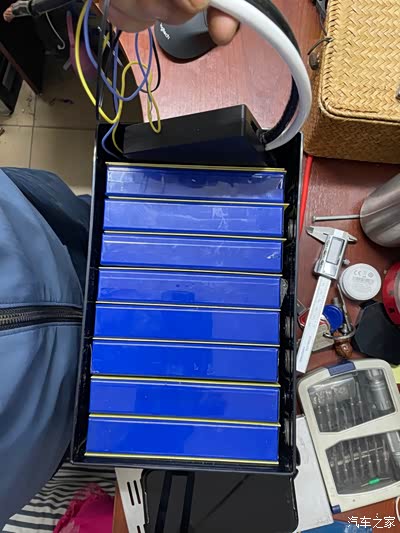

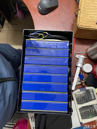

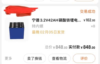

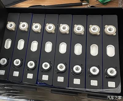

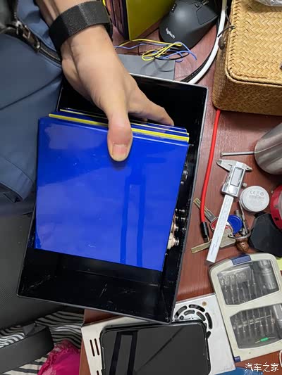

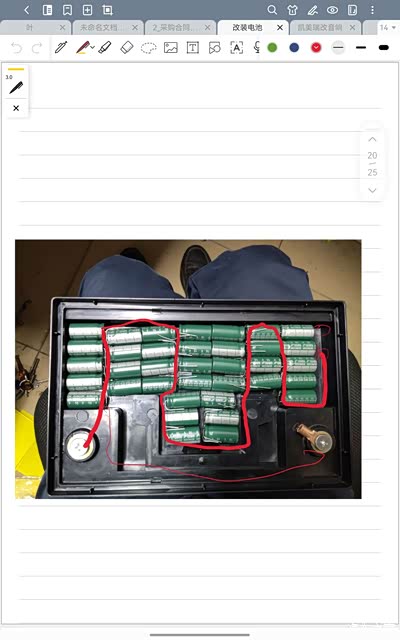

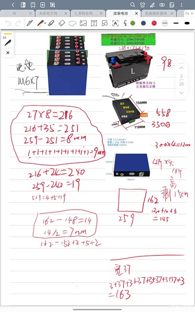

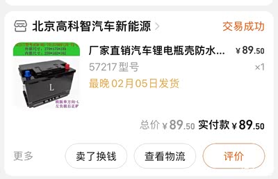

准备工作,几大件选择,电瓶壳子+电池+保护板,原来我也不知道我车的尺寸,量也量不准,在淘宝和京东上找一下八代凯美瑞电瓶,再看看商家标的那些规格尺寸,最后订下来的是278*175*189,跟这个279*175*189就是长差了1mm(最后装上去没问题),电池选了好久,本来是想选那款100HA的,二手的都要差不多300元一块,四块就干掉了一千二,NND买不起。最后先了42AH的二手电芯,102块一件,8块电池加运费一共848元。组成12V/82AH电池组
电池保护板是200A的,这个太大了,拿回来才知道,这老哥做的东西,用料有点吓人,单这两根线不有手指头那么粗,后面退给这老哥了
200A保护板,装不下。

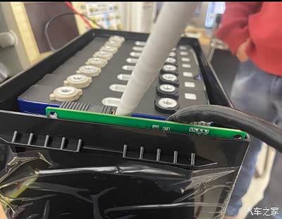

拆了外壳后,装进去还是长了(200A保护板)
(200A保护板)
后面换成这100A的保护板

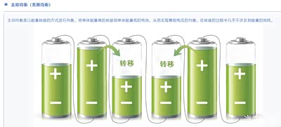

网上找了张图,表示了主动均衡和被动均衡区别
我现在选用的这种保护板是主动均衡的,玩电池,没一个好的均衡板,玩的我觉得也没什么意义。

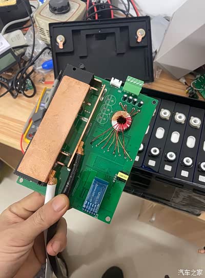

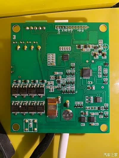

100A电池均衡+保护板。

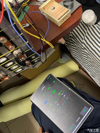

这是我现在用的电池均衡+保护板,采用的是电感均衡。能在手机APP上看电流电压的。(100A)
这是现在用的均衡板APP界面

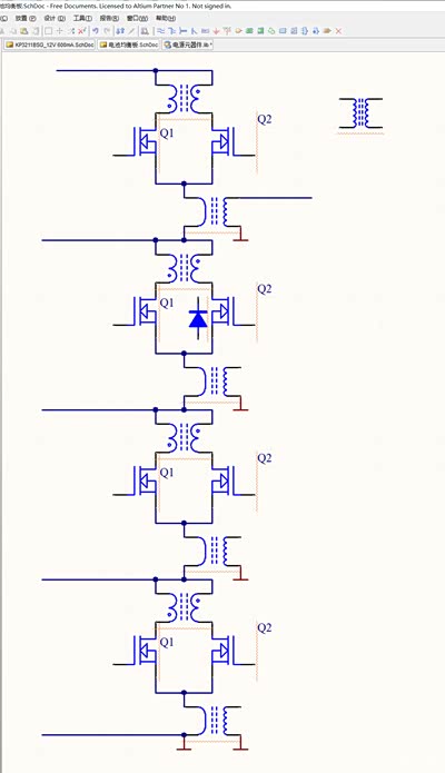

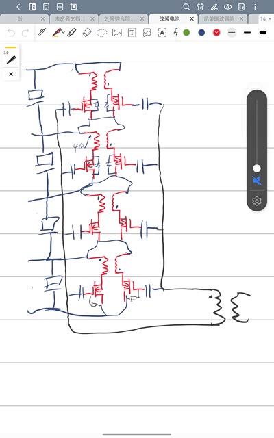

板子来回来看,经过测试,均衡方式和控制很独特,把原理图大概抄了一下,后来又在闲鱼是买了一个回来进行做测试用。
这是自己手写的一个大概电路
自己在原基础上又想了一个电路,加上每一路均衡电流检测。具体方案和思路还没确认,后面做出来了可以分享出来。

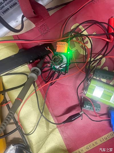

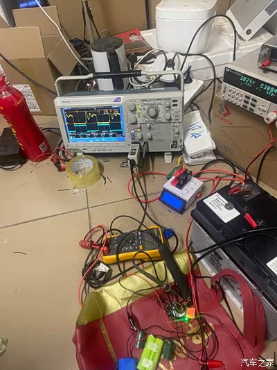

看着这保护板很吊的样子,心里不爽,好想摸摸这里面的波形及工作原理,但现在的保护板又不想拆,又在闲鱼上买了一块同类的保护板,花了50块大洋

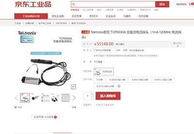

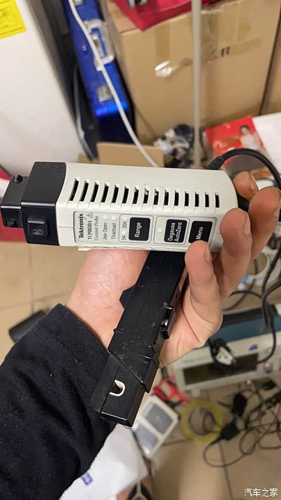

赶紧 从朋友那借了一个电流探头回来,这玩意用起来就是舒服,价格也不便宜
京东上查了一下这电流探头,价格5个多得啵刘, 特意问了一下朋友他说新的好像是4.3个得啵刘吧,     等我发达了,我肯定要弄一个回来玩。实在不行就弄个二手的

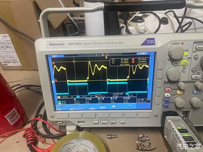

蓝色是开关波型,大概22KHz频率,黄色是电感电流波型,这电流看得不是很明白,为什么会出现震荡,久好没有搞过正激开关电源了,基本波型都忘记了,等我后面弄明白了再找个机会分享出来,哪位大神懂的帮忙补补课

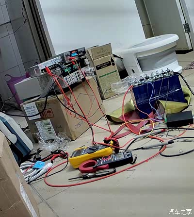

这是电池均衡板,随便找了个电池做测试。
这是我的测试环境

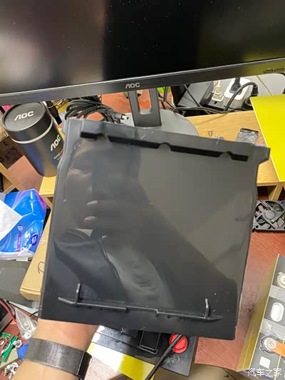

电池外壳

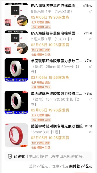

胶带和EA棉

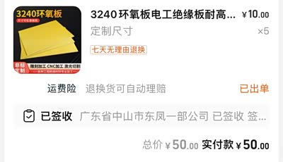

环氧板,叫订做的,现在还剩好多片

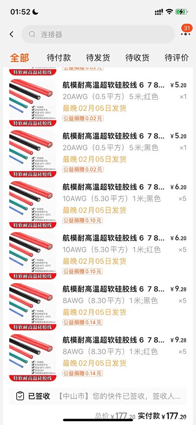

线材,有多的,我预留后面改移动空调的线

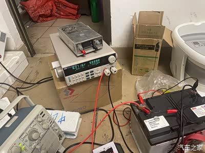

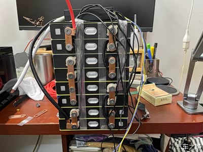

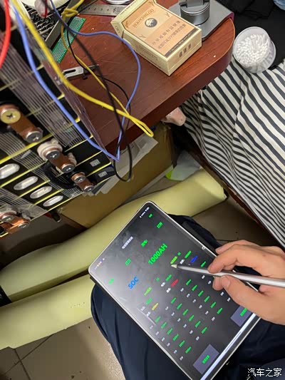

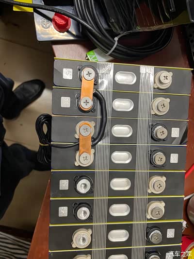

电池回来了,进行容量测试,充电充到3.65V,放置2小时后进行放电,榨干的放,放到2V,大概每节容量为41.5A左右,标是42A的,新的应该是在44-45AH左右,看来电池还是很新,但绝对不是商家说的全新拆下来的,没循环过的,内阻说是0.2mR,我没有毫欧表,大概用负载测试了一下,算出来是0.6mR左右,这个也测的不是很准了,也只能一个大概。
经过测试后发现这保护板如果设电池保护电压为3.65V的话,用14.5V充容易保护,原因是每节电池压差不一样,特别是充满电的时候,超一点点就保护了,当时脑袋就嗡嗡嗡的了,因为我实测我车里的电池充满电压在14.4V左右,按这样装上去肯定会保护,3.65V*4节=14.6V,心想,铁电池耐 Cao,就干到了3.72V过压,刚装上去,还没有实测充满电状态,后面再更新一下吧。
基本测试完后,进行组装,发现N多问题,搞着头都大。

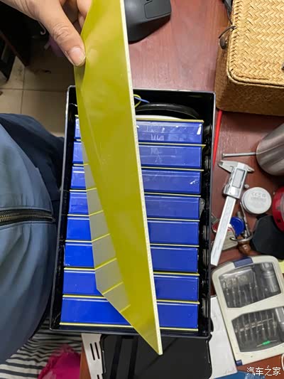

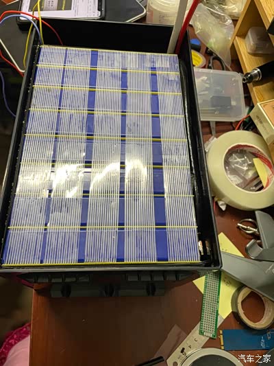

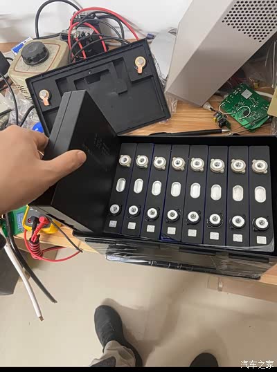

本来想立着放,没想到上盖顶住了,

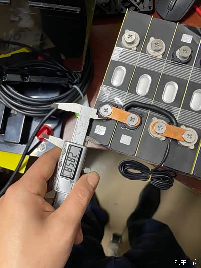

极柱的螺丝太厚了,躺着放也不行,要换成那种平点的
躺着放还是不行,这螺丝也太高了,也会挡住,电池壳下面是收一点的,两边大概有收10mm
电池外壳下面那里有收进去

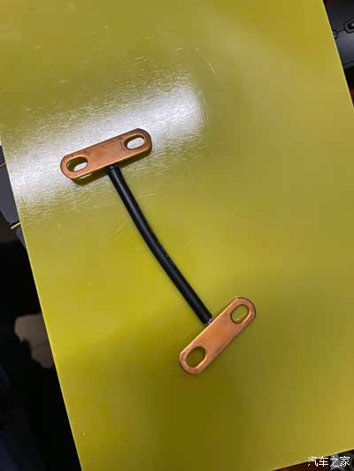

后面换成平头的那种螺丝,连接片加多一个在上面也不行,也会顶住 ,只能用线连接,焊成这样子。
焊了一个试了一下,没啥问题。
最终搞面这样,固定好,
试装了一下,
问题不大。

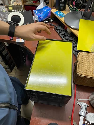

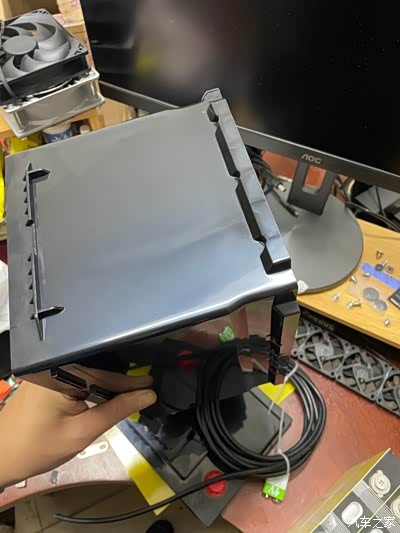

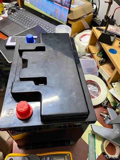

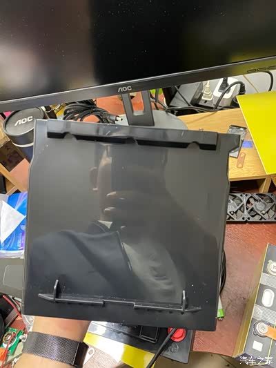

电池上盖,整体来说还是顶住了,这电池上盖极柱那里是凸起来的。

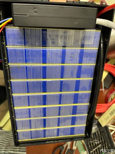

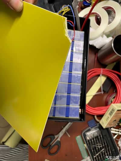

上面盖个2mm的环氧板。

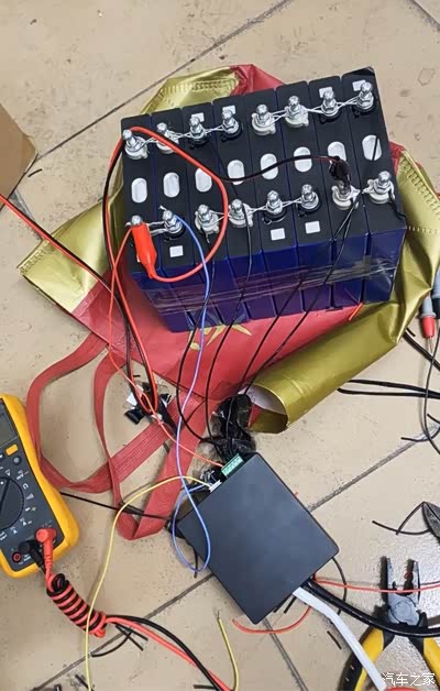

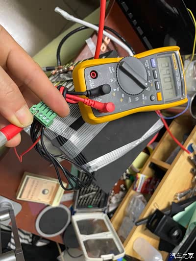

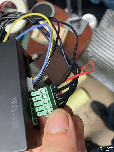

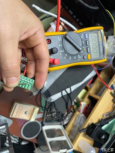

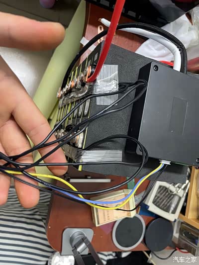

又搬下来进行测试和组装,前面是试装,要把电池的这几根线序测出来
这是连接到均衡板上的,线序一定不能错,一错必烧均衡板。我是利用一个胶带把在放在上面,一根一根线测试电压,再把线按低到高粘在上面,最后再一个个把线拧到端子上。
进行电池组极性测试完成(拧到端子上后再进行一次线序测试,不要搞错了,几百块一个保护板呢)
确认好线序后把端子插到保护板上

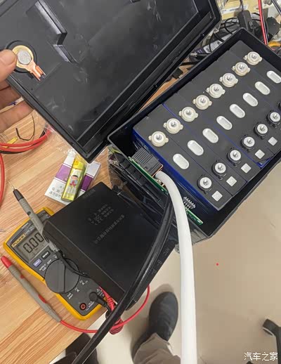

连接APP测试一下。
连接成功,测试OK

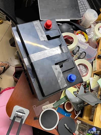

装壳。

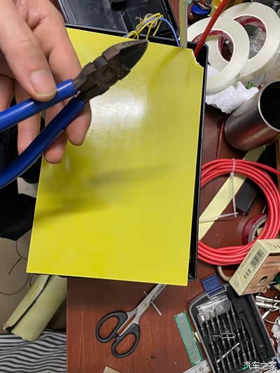

最后盖上一块2mm的环氧板是这样子效果。
用剪钳开一个孔,把线走出来。

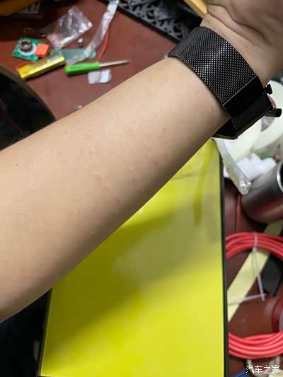

弄这环氧板一定要注意,很痒,不是一般的痒,我的已经很小心了,但还是抓成这样了,应该叫环痒板,这个痒才对。

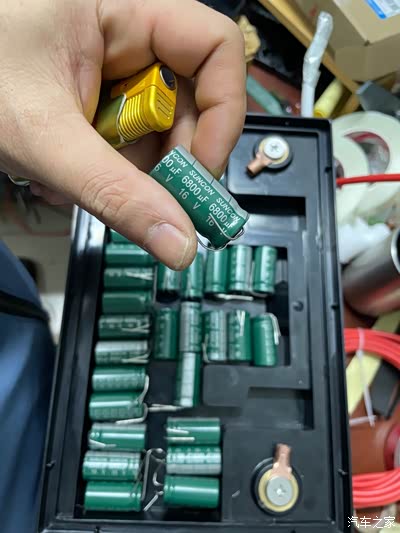

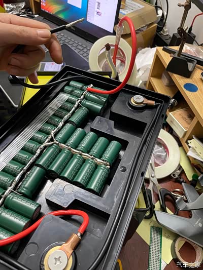

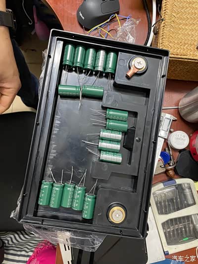

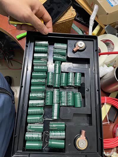

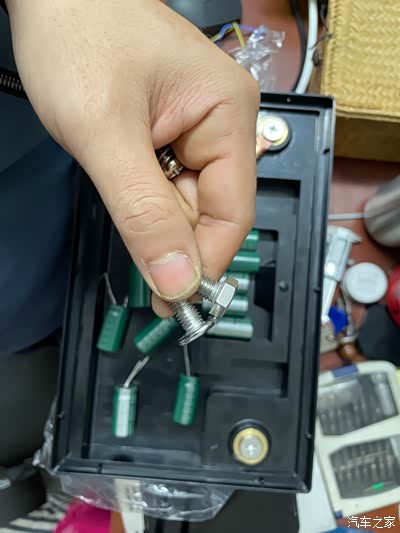

电池上盖还有点空间,想装一些电容进去,防止电池保护了,发电机没有电池,电压会拉升,把车的电脑板这些烧坏了,当然,这也只上我的一个想法,实际上电压高不高烧不烧,我也不知道,我也不敢试呀
这是最终定的方案。
焊接好后

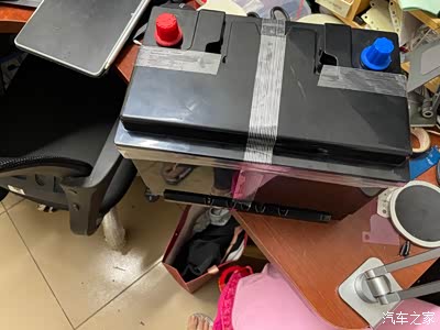

组装完成。

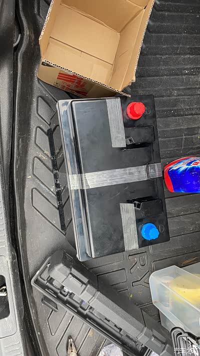

用胶带固定一下外壳。

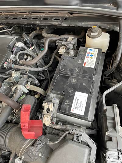

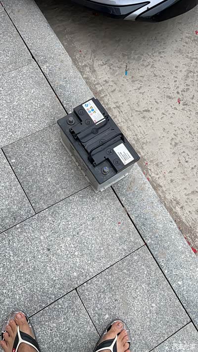

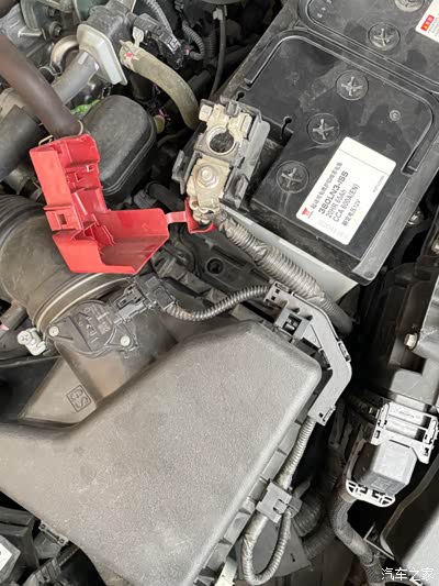

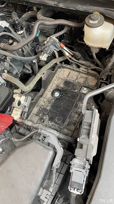

拆原车电瓶。

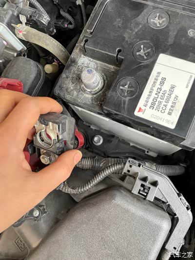

把正负极断开先
原车电瓶很好拆,就下面一颗螺丝,拆了就可以搬下来了。
原车电瓶,好重,比我改的这锂电重多了
拆原车电瓶后下来之后试一下新电池合不合装。
新电池
干上新电池后,装机打火测试,问题不大,充电电流38A.

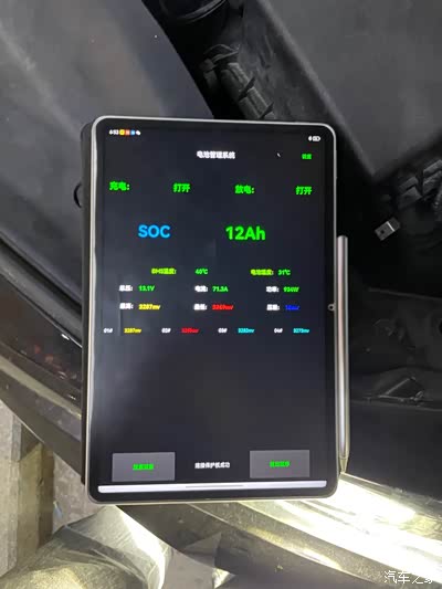

在车里耗电,说实话,我真有点儍,为什么不在家里把电池放光,非要到车里装上之后再想到,主要目的是放光电后看着车充电电流有多大,会不会把发电机拉坏,把车里所有的电器都开了,包括大灯,吹风机,还有充电器给手机充电,音响这些,最大功率的是那个空调风机,大灯大概是50W左右,那个风机大概有两百多三百W,真猛,我在车里听歌放了三个多小时才把电放到10%左右吧,没有直接放干,太晚了,下次放干再测试一下,放到10%后着车,充电电流在85A慢慢的往小走,放电电流我没有拍照,下次放干了再试一下,补上最大充电电流图片,大概五到十分钟(我也没注意看时间)电流到了50A,后面就去干饭没有测试了,
