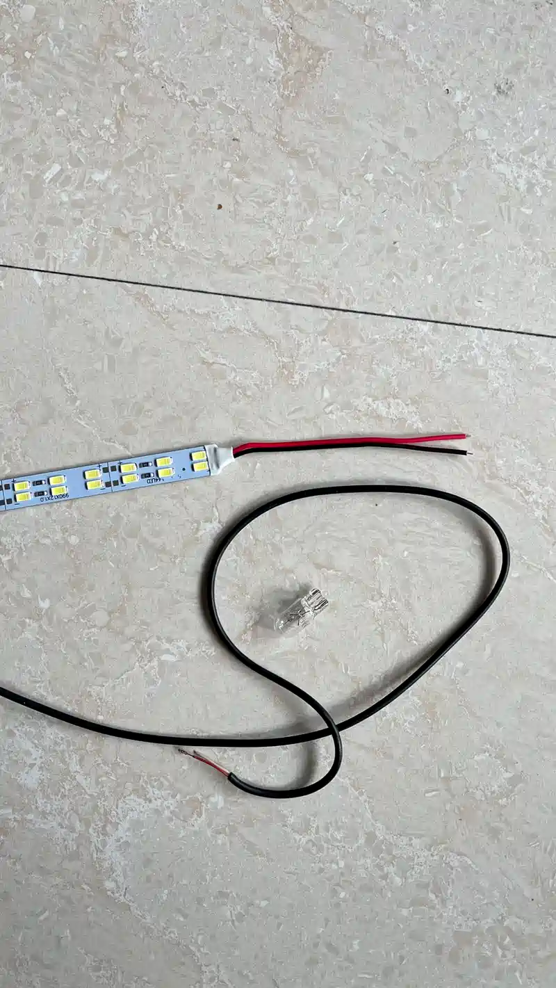

        群里和车友讨论,原车后备箱灯亮度低,黄黄的很昏暗,于是自己DIY升级了一下LED灯带,之前已经换过LED灯珠,亮度够用,这次换灯带纯属验证效果,顺便把换下来的灯珠换到驾驶位头顶去!
        此次改装的材料还是一如既往的简单:网购12V灯带,细的电源延长线,坏掉的普通灯珠做插头!
灯带买的时候注意电压和长度,必须是12V的灯带,可以忽略功率,这种LEd的灯功率都很小,我选的是20厘米的,带背胶
这里需要一定动手能力,工具比较简单,电烙铁,热胶枪,把普通灯泡破坏,焊接电源线,再用热胶枪封住,封胶之前一定要先测试,避免电源线断路和短路!
如果嫌麻烦也可以不改造接头,把电源线线头留长一点,和这两根灯脚丝连接,一起插进车上的插座,注意不要虚接和留线头过长,有短路风险!或者直接网购带插头的LED灯带,省事,安全!
