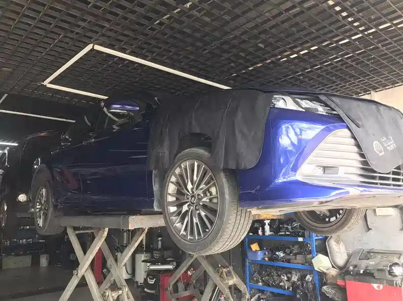

最开始的一步是要将18款的方向机电机替换成新款的,把车子抬起来。这一步的工时费不低,要500元左右!
