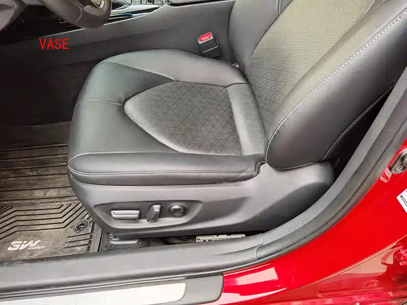

2019款八代凯美瑞混合动力运动版座椅。个人觉得有四点不爽之处:1,坐垫太短,腿部承托不足;2,坐垫前高后低斜度太大,不舒服;3,顶腰偏低,顶不中位置;4,靠背弧度太大,不够平直。
以上看法仅为个人看法,不代表任何人任何机构,如有不同观点,也请勿喷,谢谢理解。
TNGA架构第一款车型,坐垫被改成了47厘米。而且后面很多车型也跟着改短了。
