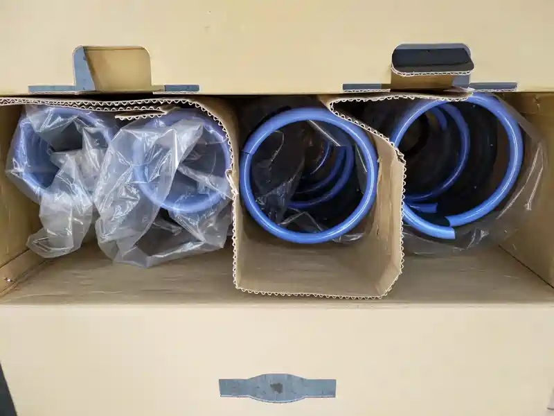

18年2月刚入手的二手花冠,10款手动豪华版,买这车就是为了图个省心,大家车友都再说,这车正常加油加水就行了,别的基本上不用去管的,动力也够用,我在山区工作,平时回家都要跑高速,驾驶了一年后,感觉地盘太高,过弯侧倾太严重,高速120以上有开船的感觉,在论坛中看了很多精华帖,咨询了很多车友,反正也是二手车,还是要折腾一下,俗话说,穷人玩车,富人玩表,无产阶级玩电脑,今年3月果断下手,详细如下↓↓↓
台湾TS短弹簧,京东1400包邮
和原厂弹簧对比,底2-3厘米左右
