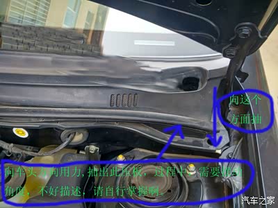

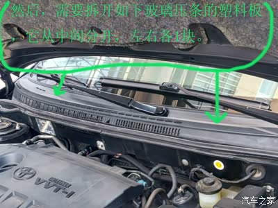

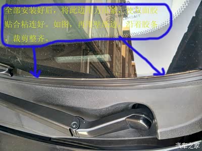

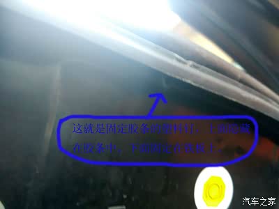

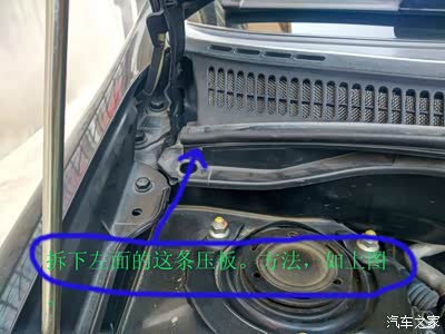

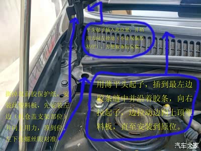

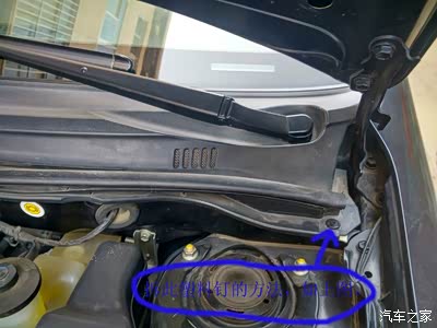

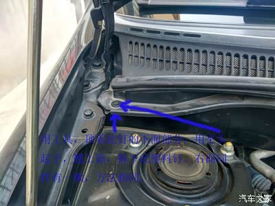

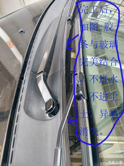

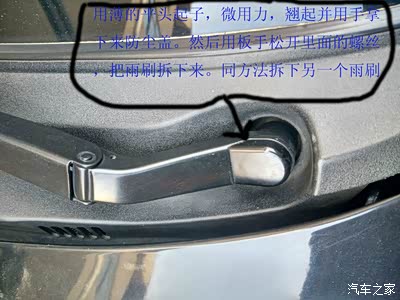

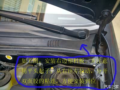

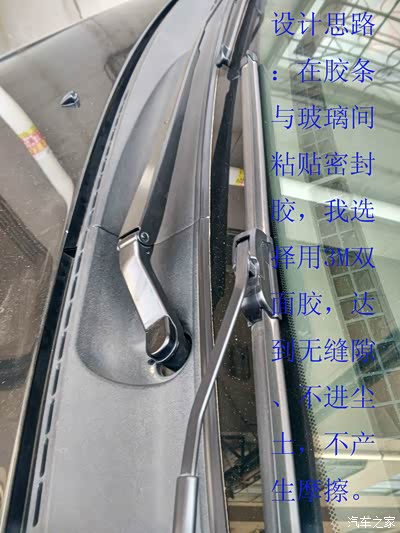

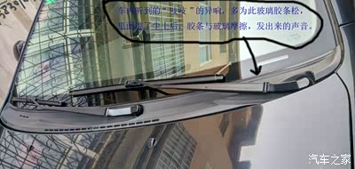

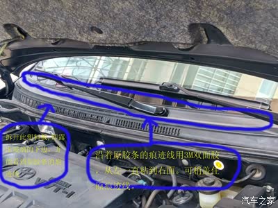

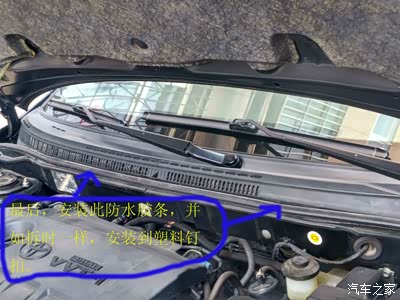

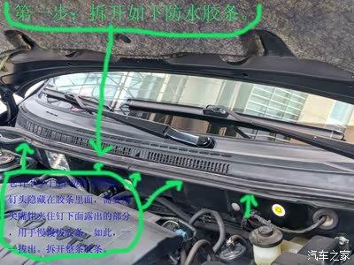

如题:我是2011年MT,经典版。仪表盘、玻璃处微小“吱吱”异响早在前年,就出现过。原来,一直不知道这吱吱的异响出自何处,经常N次听、判断、试验,最终知道是前玻璃与胶条皮进尘土,产生摩擦所致。后,打开机仓,将玻璃胶条的塑料板固定螺丝紧固后,解决了一长段时间。后来,又出现。对此,才有了以下终极解决方案。如图:由于施工时没顾着拍照,所以无法上原施工图。只好上了示意图。有事请联系。
