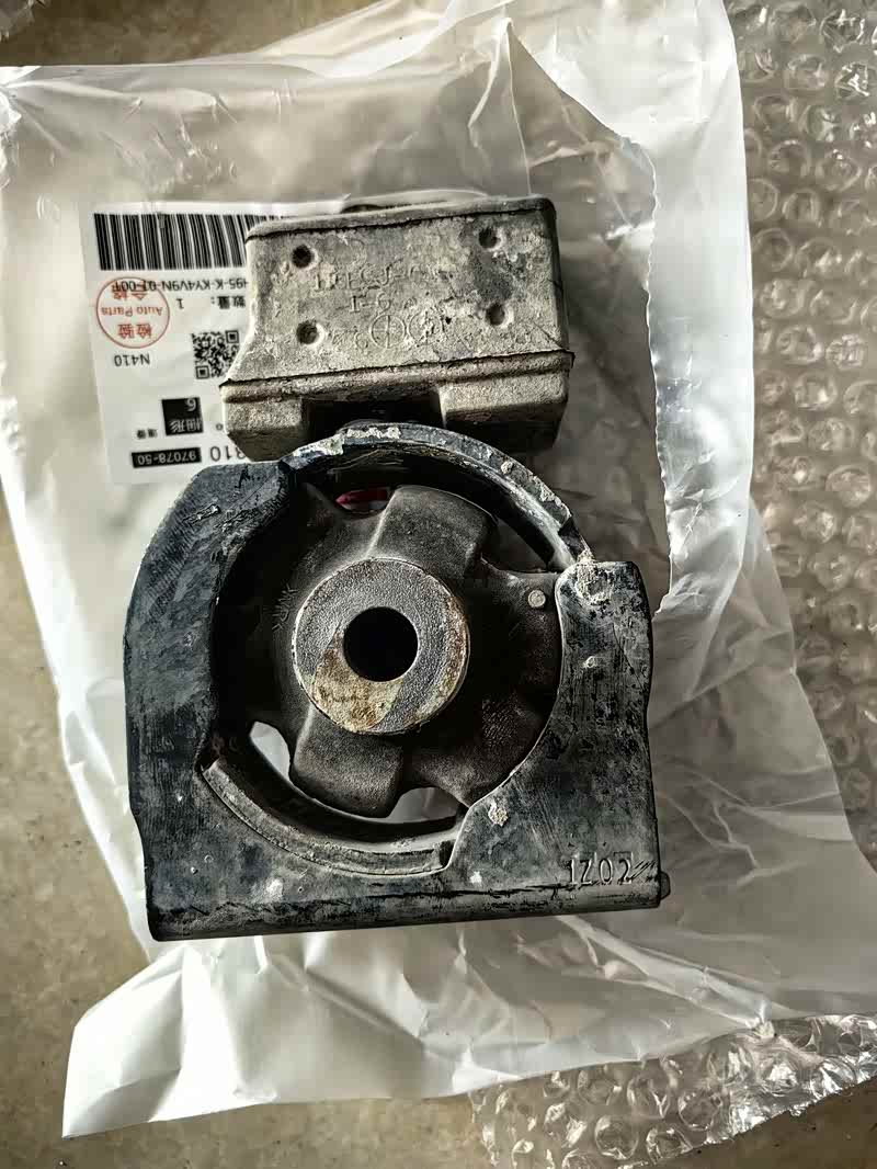

日常用车时候发现油门怠速偶尔轻微抖动
检查后发现右边机脚胶坏了
网上400块买了四个机脚胶,
更换左边和前面的机脚胶都正常,没有坏
想着估计后面那个都没坏
结果,拆出来橡胶直接断了一半
后面开车,怠速抖动情况就消失了

一般都是右机脚想不到后面这么容易坏

百分之百是假件,这个价格批发配件的也拿不来,其实只要换右边的就可以了最多把左边的也换了,前后只是起牵引并不承重
