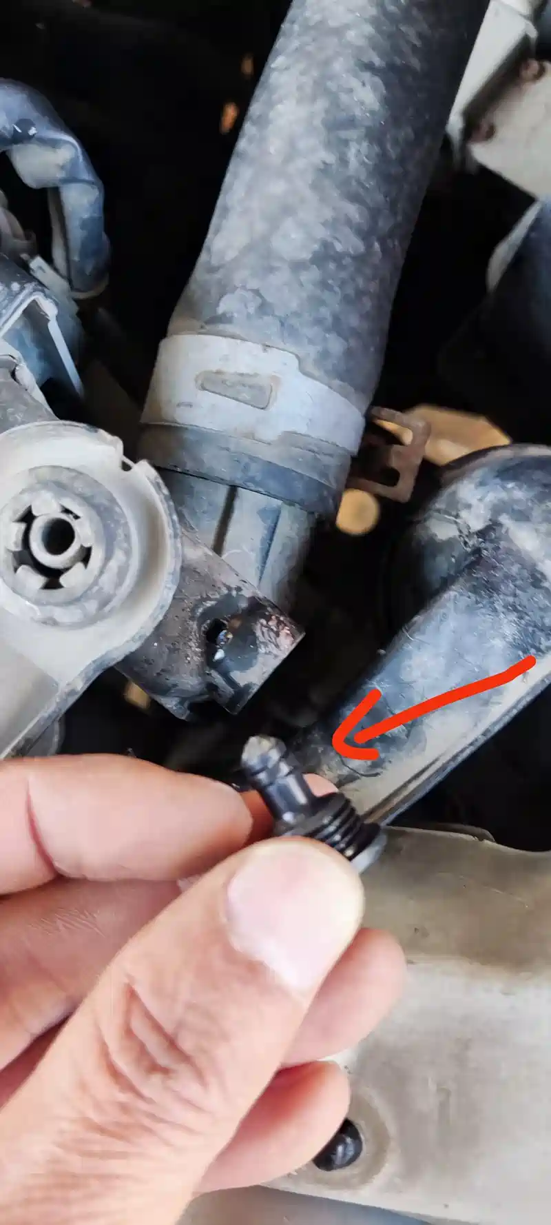

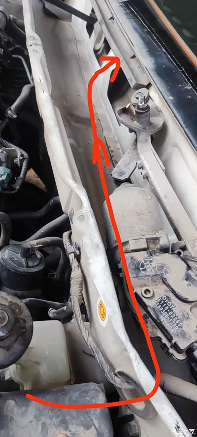

水箱塑料小螺丝有点小漏水,拆出来换密封圈,(密封圈汽修店送的)

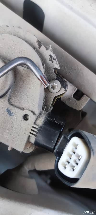

顺便保养雨刷齿轮,加点润滑脂,单一个螺丝,螺丝是梅花的,
放掉螺丝,边上卡扣,一个个脱扣,就可以拿出上盖,

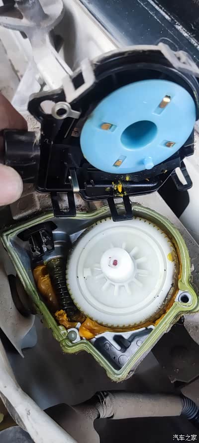

清理旧润滑脂,重新加新的润滑脂,

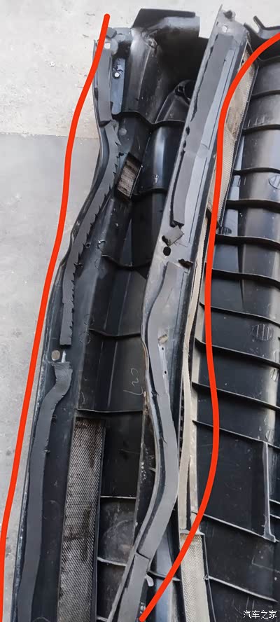

雨刷上盖,旧隔音棉撕掉,

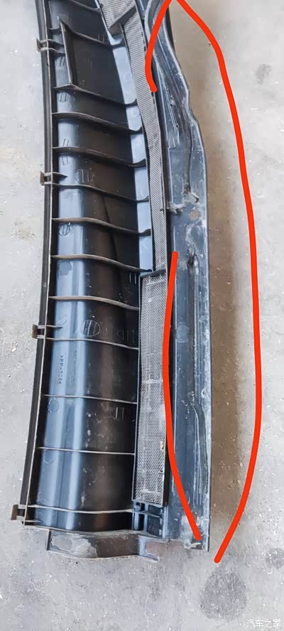

重新贴隔音棉,预防异响,
这里顺便分享下,如想从发动机舱接电线到驾驶室,可以按我划的红色去走线,从外部空调入口进线到驾驶室,这样比较方便,

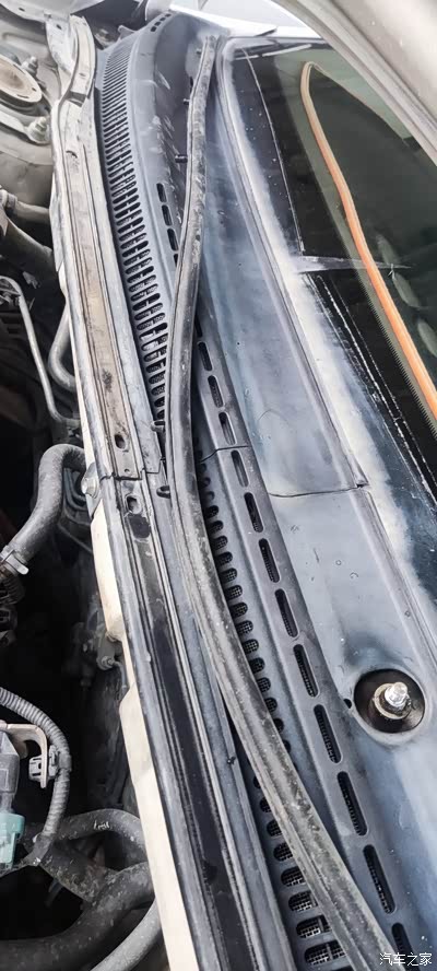

最后把橡胶密封条装上,搞定,(密封条卡扣比较脆,大家拆时小心,会搞断)
