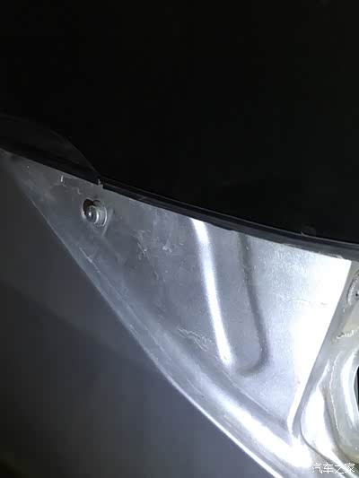

两边刹车灯松开螺丝
用力向后推就出来了
拆了

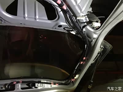

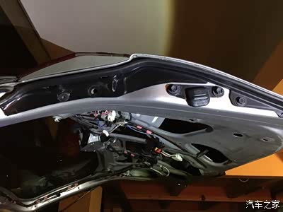

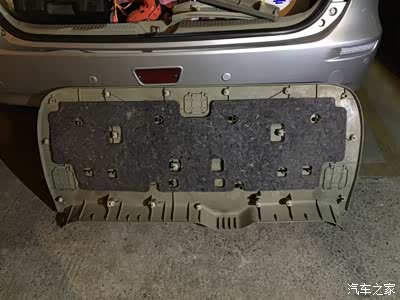

后门门板先拆最顶的,再两边,再才能拆下面
下面门板卡扣位置

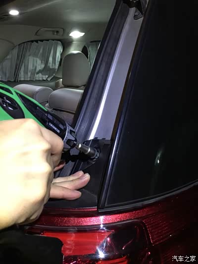

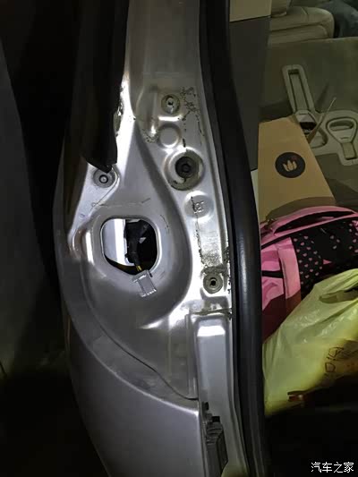

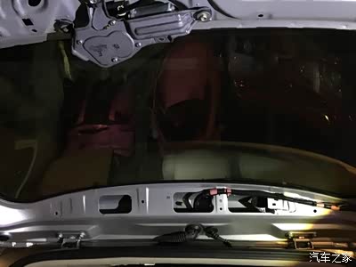

后门的灯要先拆了两边的防夹条才能看到螺丝,装回的时候记得压紧好位置,太出了会关不了尾门

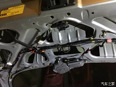

拆了两边就可以拆中间的一条了,里面藏着一颗螺丝

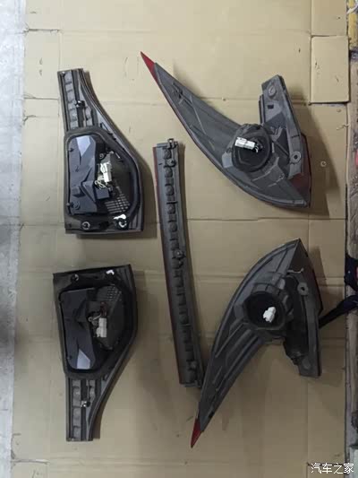

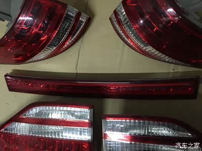

拆完了

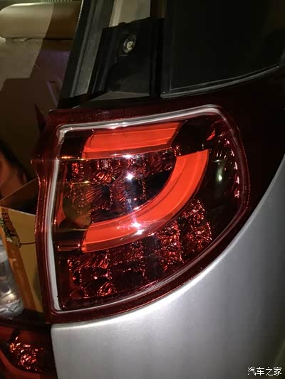

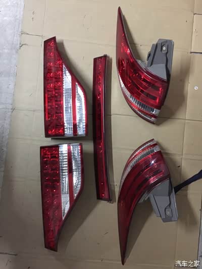

全相
背面全景

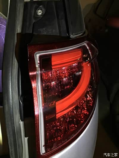

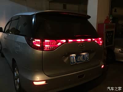

激动,试灯,行车灯模式,大爱

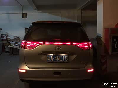

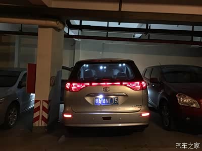

刹车灯,四灯化
纯刹车灯,四灯化,原厂的刹车只有两边两个灯高亮,现在尾门上的两灯也亮,转向,倒车都是LED

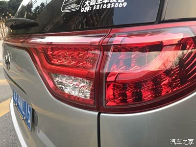

特写

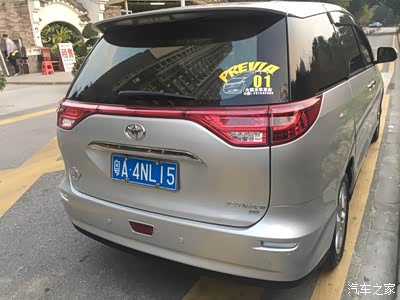

白天效果,变09款后突出来的,原来06款是平的
