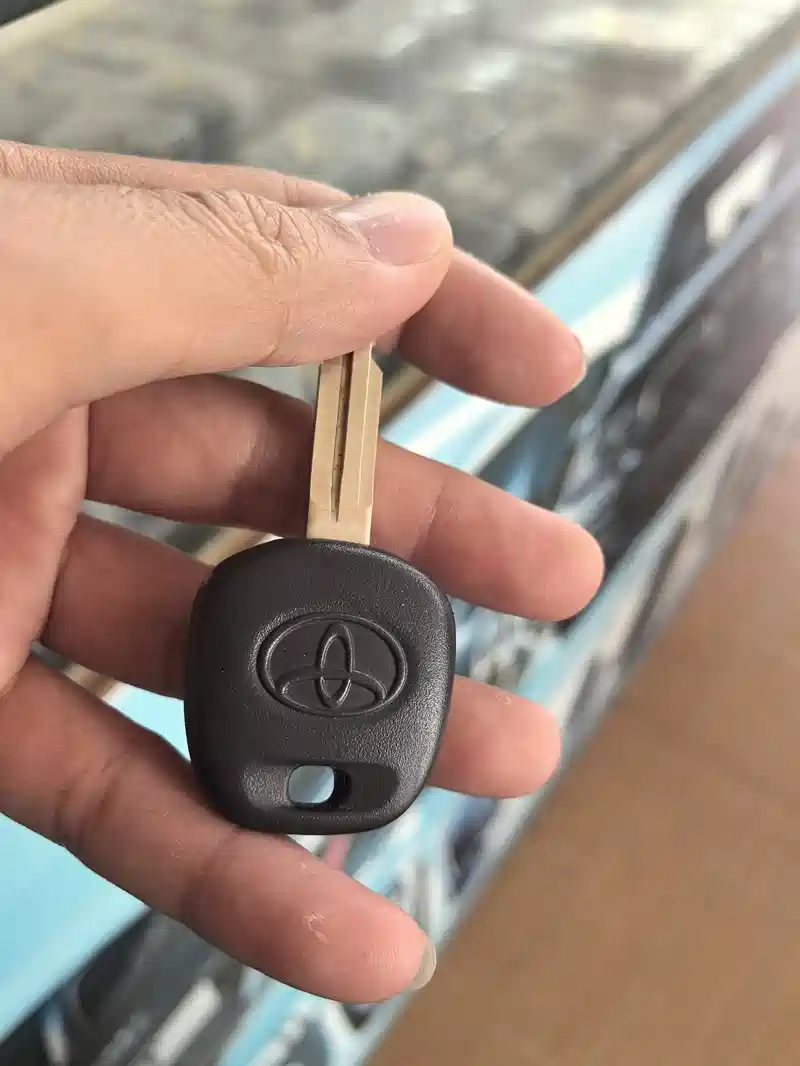

请问一下 删除 推荐精华 置顶 取消置顶 关闭回复 打开回复 推荐编辑 楼主禁言 移动帖子 重置头像 操作记录 小时候的梦想5529 0浏览 · 2026-03-08 11:09· 发布于广东 用这个备匙启动车辆,电动门就不能实现,是这样子吗?有一边折叠后视镜失效,配件能找到吗? 举报 打开汽车之家 阅读体验更好 全部回复 只看楼主 小时候的梦想5529 楼主 关禁闭 已屏蔽 0 再问一下,一边折叠后视镜失效,这个电机有经过保险丝控制吗?有的话请问一下保险丝在哪个位置 03-10 12:17 回复 沙发 举报 删除 取消删除 禁言 重置头像 小时候的梦想5529 楼主 关禁闭 已屏蔽 0 下午去汽修厂检测,拆下镜片依旧动不了传动这一块,拆下高音饰板才发现线路动过,一条绿色的线剪断了,断开状态,接上后知道马达在不停的转,具体功能应该是电脑控制马达转多少秒而不是齿轮控制到止点,传动内部还没法拆,应该是碎齿轮了。 03-10 16:37 来自广东 回复 板凳 举报 删除 取消删除 禁言 重置头像 一帆266 关禁闭 已屏蔽 0 这配件真不便宜啊 03-10 17:14 来自江西 回复 地板 屏蔽此人 举报 删除 取消删除 禁言 重置头像 小时候的梦想5529 楼主 关禁闭 已屏蔽 0 问题不断,这机头胶是装错了吗?图三也坏了,能电就不停响,手***,不知道啥回事。 03-15 16:35 回复 举报 删除 取消删除 禁言 重置头像 还想在主楼增加内容?点击续写主楼内容 登录 参与更多互动 发表回复 打开App,查看更多评论 首 页 上一页 下一页 末 页 跳 转 取 消 还想在主楼增加内容?点击续写主楼内容 登录 参与更多互动 系统故障 发表回复 图片最多上传9张 微信好友 微信朋友圈 新浪微博 QQ好友 QQ空间 取消 相关推荐 加载中
