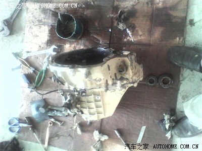

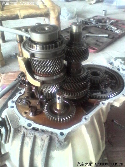

开拆!

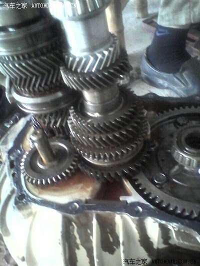

此过程省略500字-直接看波箱!
开解!

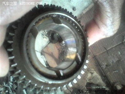

旧齿拆开!发现内衬花了有槽!这就是不踩离合哗哗叫的原因!(师傅说的100分百是)
新超齿回装!过程省略掉!大伙们看腻了!
拼装完毕!

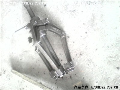

忘了介绍这是神器!拆下大齿只要5分钟!着可以直接拉第二个大齿!但不能急!为什么不能拉第一个?因为太单薄!回烂掉!

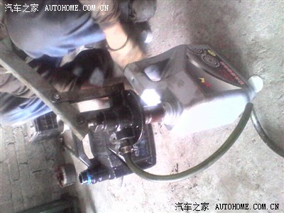

这又是个神器!爸齿轮油压进波箱!到自己满出!完毕!
装好!用时5.8小时!

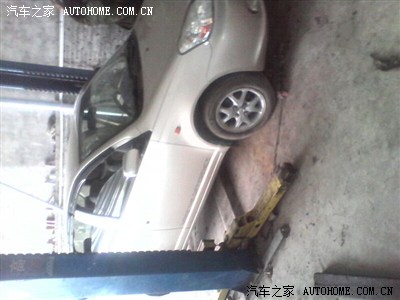

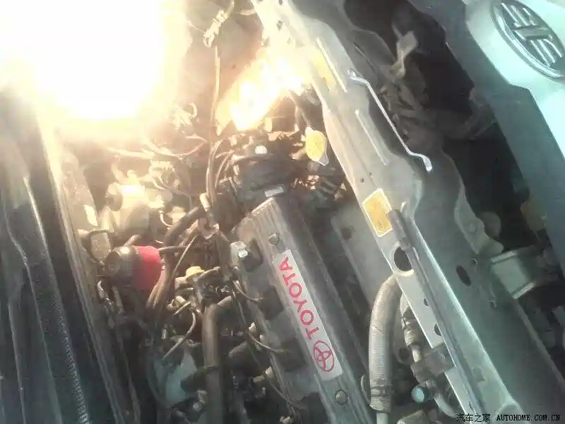

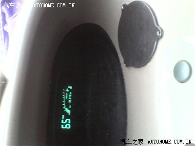

试车!
路况不佳!凑合着看吧!测试中!!
