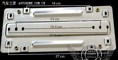

前几天车的前牌照被盗,后牌照两个扣弄掉了,因为里面带上的螺丝母,所以后牌照破坏没被盗,用了半天时间花了:牌照费110元 ems费20 找贩子20元。在牌照未到的时候琢磨怎么把前牌照也弄上4个扣然后带上螺母呢,因为大都只能带两个扣的!我从淘宝上买了一个牌照底托!
然后把底托的4个螺丝母弄掉,然后中间一排的六个眼中的两边的在保险杠上打眼,带上两个螺母,保险杠上面的4个扣拿掉,以便手可以伸进去带上螺母,我是把下面的眼和保险杠的安装牌照的下面对齐的,下面打眼带上两个扣,上面找长螺丝中间空隙加了两个大螺母,然后带上螺母,这回感觉杠杠的!
看懂了吗 下面对齐,咱一般安装牌照都是上面对齐!后面的牌照我也上了4个扣!杠杠的也打了2个眼
这回除非把我的车拆了 才能把牌照弄下来  我把十字螺丝用电钻打平了,螺丝刀也用不上劲了!
