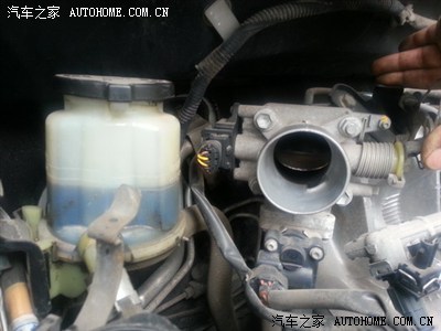

再来看看这恐怖的节气门吧
中棘轮 带12MM 套头 拆4个固定螺丝
取下拉线油门线
拆卡子 按住铁丝部分 往外拉
看看 反面更脏 估计前主人都没洗过
进气口 底座那里也很脏
鲤鱼钳子 拆水管喉箍
钳子拧拧管子 顺利拔下来胶管
取下来的节气门
黑成这个样子
喷点化清剂 泡一下
手搬开油门 翻开 翻板 喷洗
喷一下这里 准备擦干净
清洗干净了
装回去
