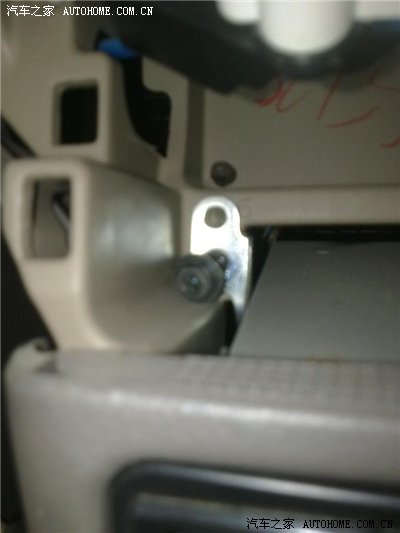

不抽烟,所以将烟灰缸当小储物箱了,再拔下三个拨键,看见两个螺丝,拧下来

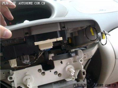

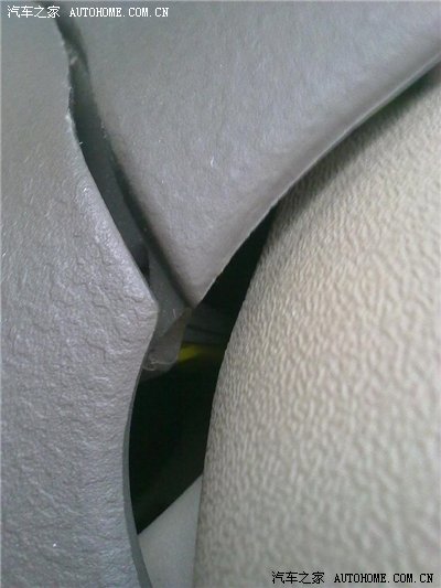

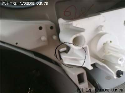

慢慢用力往外打开,看见上下左右都有卡子,我是用平口螺丝刀包着卫生纸慢慢把面板撬出来的,不会伤面板

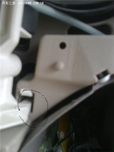

黄色是卡子位置,打开后露出白色板子,左右各有卡子,很简单取下
掀开白板就能看到CD机的固定螺丝

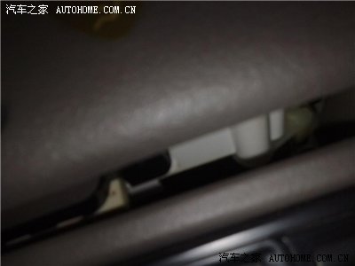

把CD外面面罩掰出来,注意也有卡子,慢慢来
