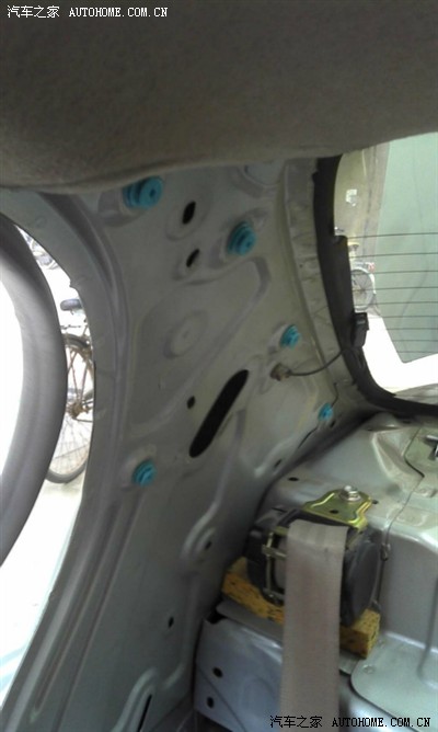

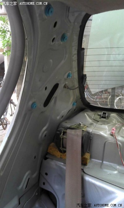

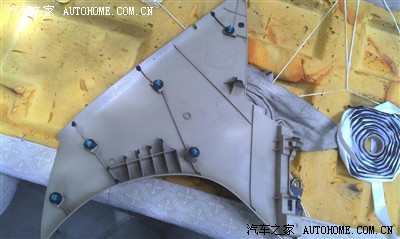

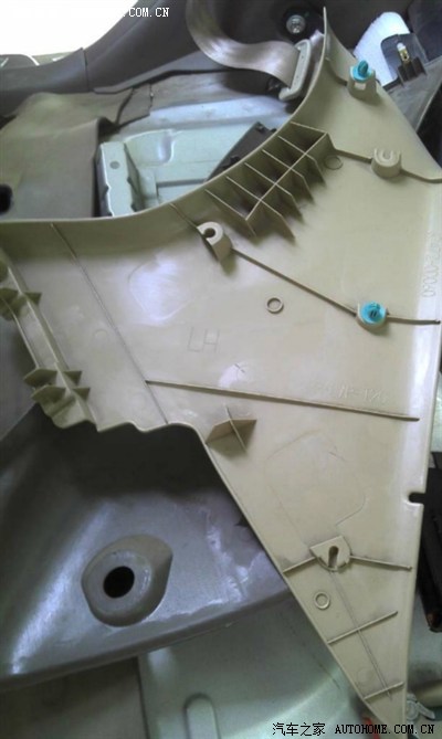

拆下的C柱板,在磨损的部位,按上蛇胶。
拆下的C柱,留下的是饰板卡子(绿色)
继续上蛇胶!

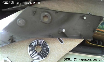

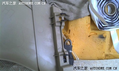

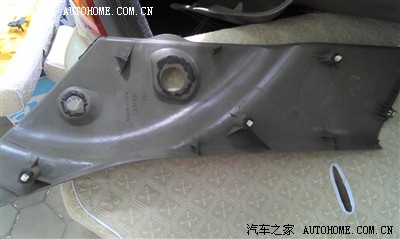

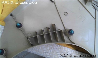

拆下的后座旁边的塑料饰板
在磨损严重的地方贴上蛇胶

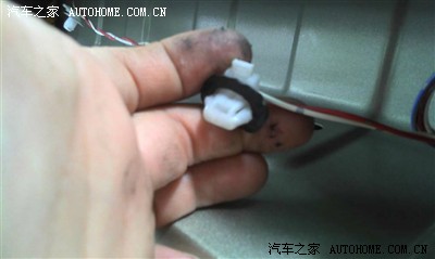

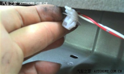

看见那白色的卡子了么?在下面贴上蛇胶!要两头贴!
嘿嘿!

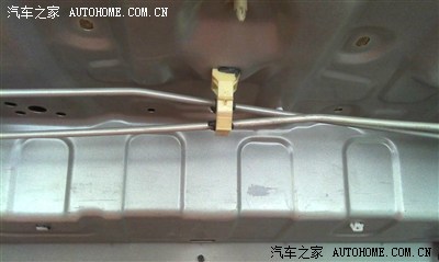

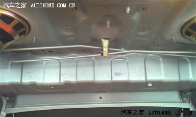

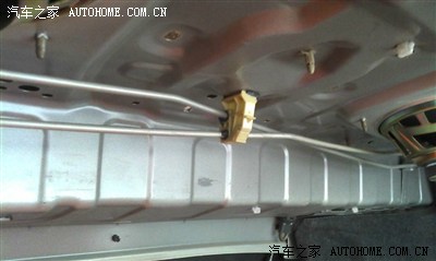

后备箱啪啪的声音,来源于这个塑料件和旁边的两根金属棍!
继续在磨损部位贴上蛇胶
远观~!
拆下的C柱饰板
看到了么?黑色的蛇胶,放到了塑料件与两根棍摩擦的地方,再关闭后备箱,留下的,只有碰碰,发闷的声音,而不是啪啪的声音了!而且放音响声音较大的时候,后备箱就没有共振了!这个问题,我开着80%音量,在后备箱周围蹲了半个小时,才找到此故障点!非常准!

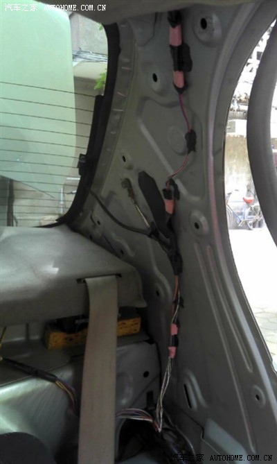

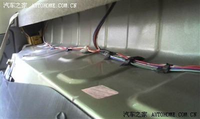

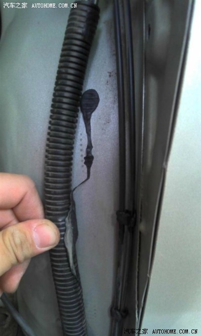

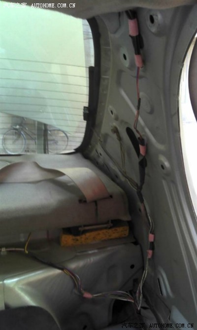

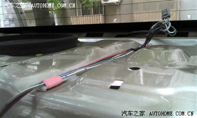

用蛇胶固定所有裸露的电线到车子的金属支架上!

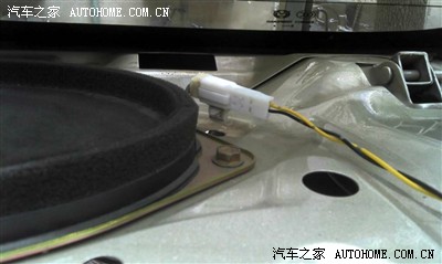

喇叭连接线的街头,不能放过,一样也要放置蛇胶在与金属的连接处
电线裸露的地方,都要放置蛇胶,以防摩擦带来的响声!

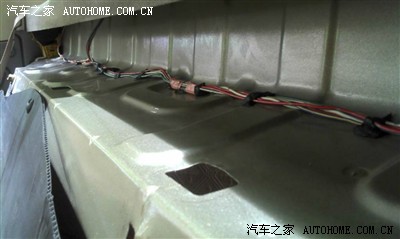

再来一张!
贴好蛇胶的电线!
没有蛇胶,已经摩擦出了痕迹,导致汽车自然的诱因?谁知道呢,总之不让他在摩擦了就好!

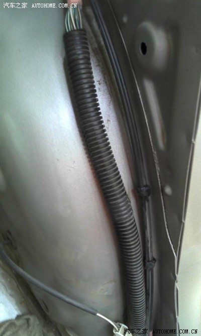

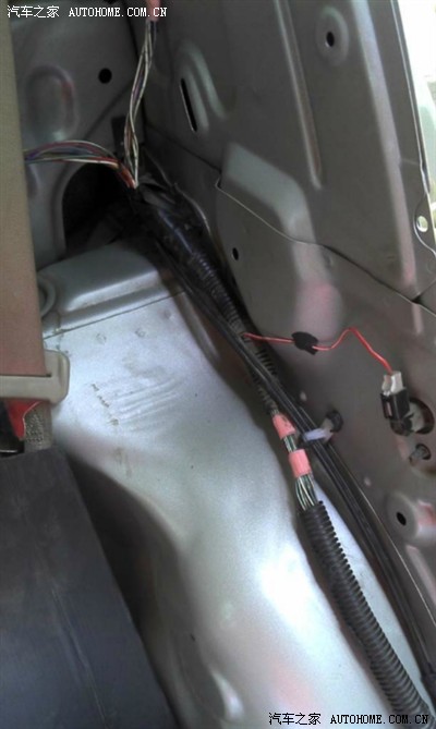

贴上大量蛇胶!
按住了!左右晃动并滚动,使之牢固

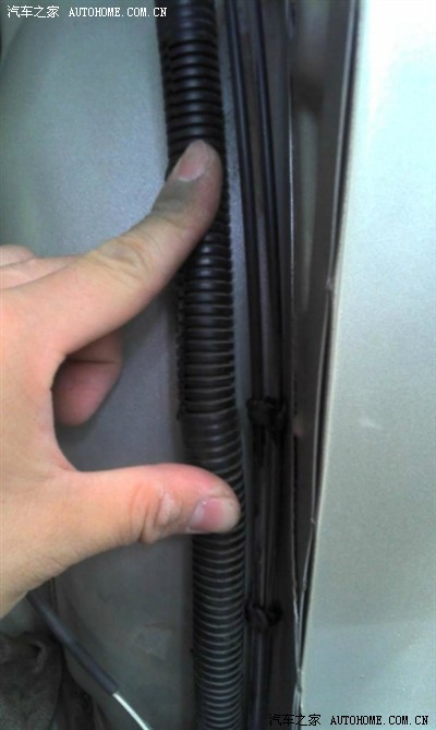

查下C柱后
拔下线卡子
放上蛇胶!
