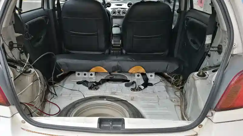

威姿小车原车音响系统共四只喇叭,仪表台上两只4寸喇叭,前车门两只5.5寸喇叭,后排车门无设计喇叭,音响主机CD加磁带,音响效果较一般,在这智能手机流行年代,老车音响已明显落后,可喜的是,03年威姿音响主机是标准双锭机位,可装6至9寸屏多媒体主机,这点不落伍,故本人决定进行音响大改造,尾箱档板开孔加装喇叭,更换大功率中低音喇叭,全程如下且慢细品
加装各种电气设备前必重新走线,暂且较乱
看似混乱,其实是有条不紊,所有供电线路均带有保险,这点重要
线路已整理,包括倒车摄像头,后记录议,夜行灯,大功率点烟器,低音炮继电器及线控,档板灯条线,反馈线等
