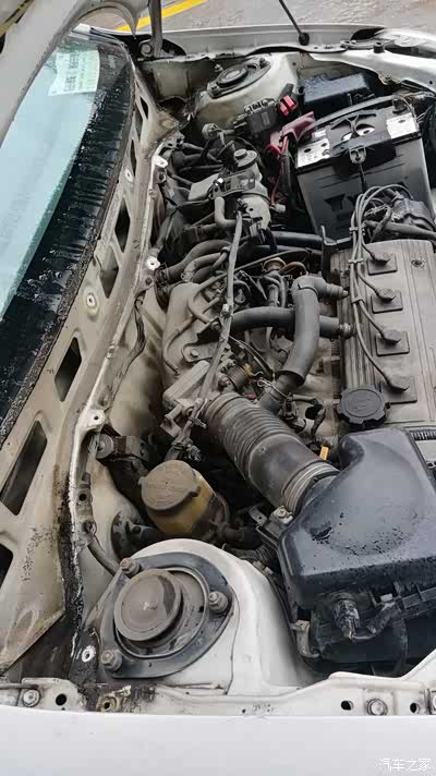

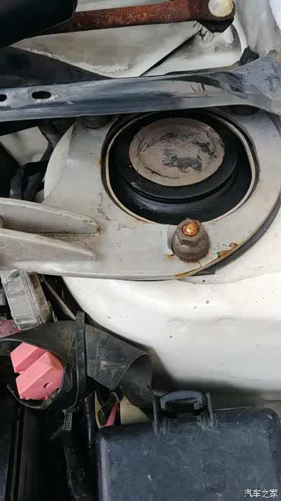

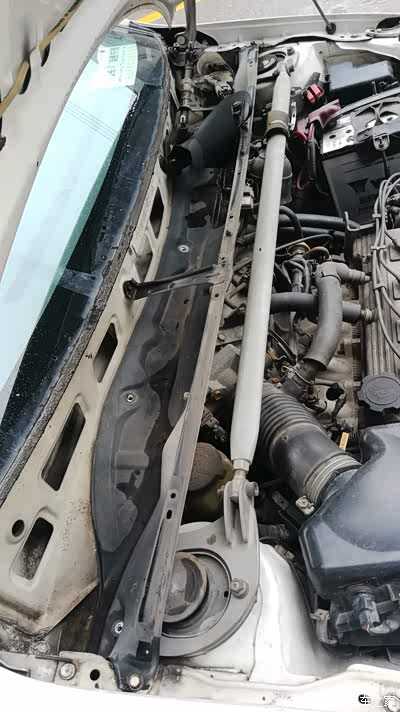

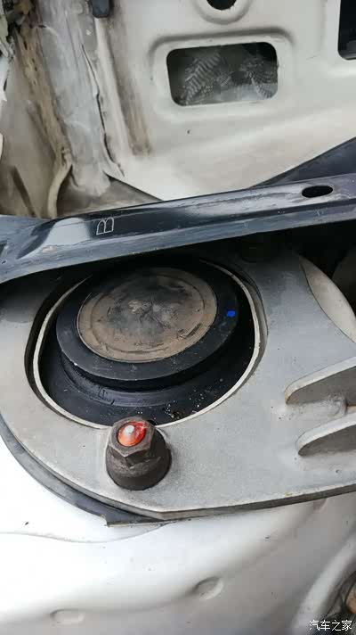

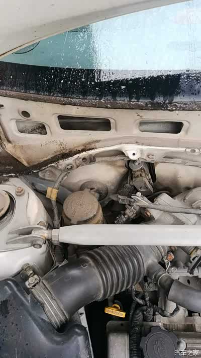

先检查顶胶,发现一边顶胶已明显突出

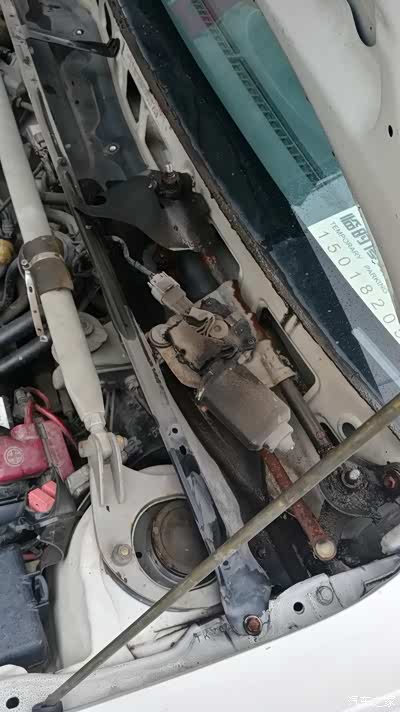

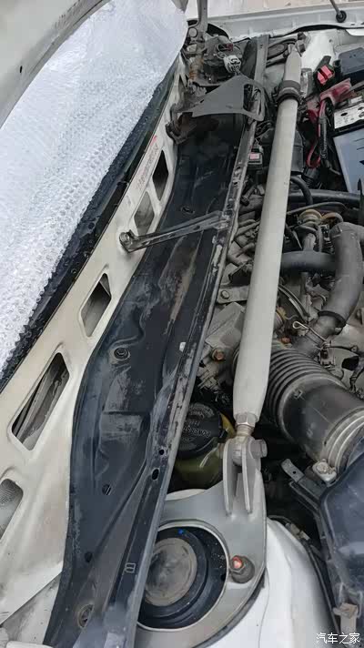

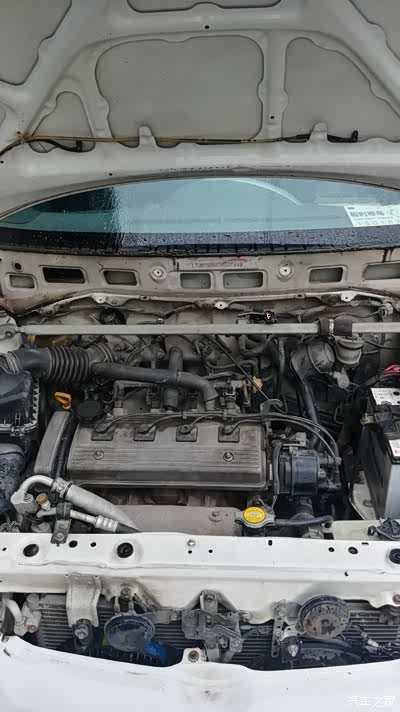

开先拆雨托,尘埃太多,雨刷正常的
拆导水托盘架
岁月的痕迹
岁月的痕迹
太脏了,回装前必须清洗

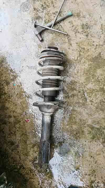

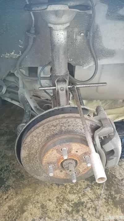

开拆避震
已拆下

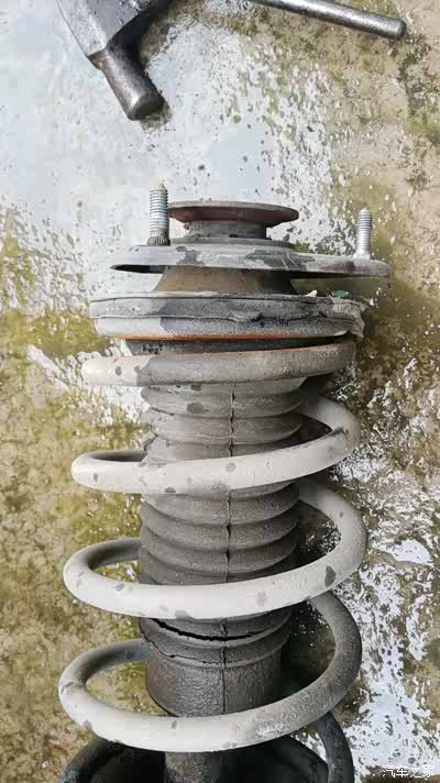

防尘套已裂

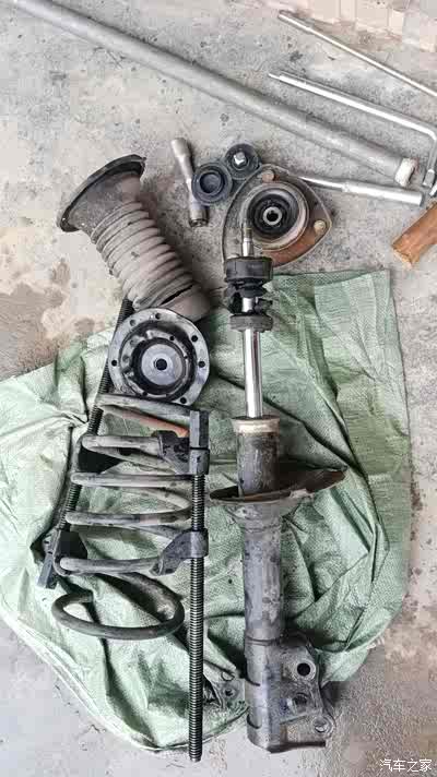

压缩弹簧,分解总成

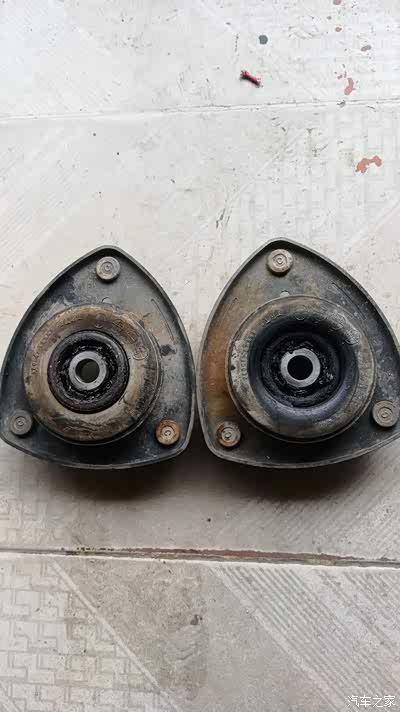

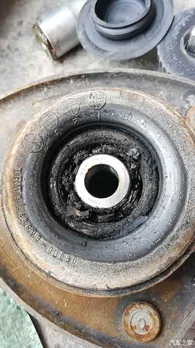

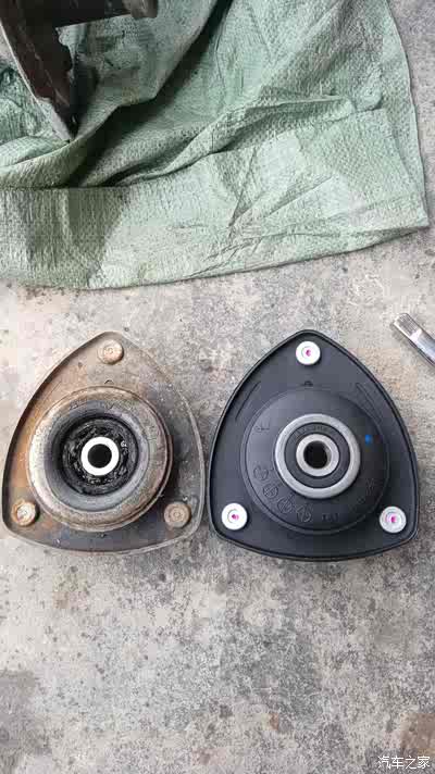

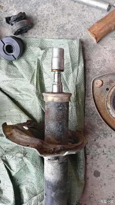

缓冲胶严重裂开,避震压下,不能回弹,但无渗油奇怪了,应是叉芯内胶塞损坏,15年了,该换啦
侧视顶胶破裂惨状
原厂顶胶轴承已损坏,已被顶出,方向不可能轻松
两个顶胶均损坏,怪不得方向偏重异响

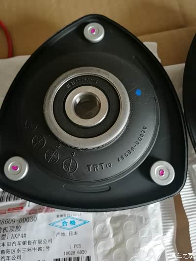

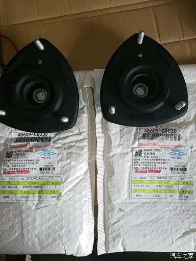

网购原厂顶胶TRT
感觉原装轴承好,而新顶胶轴承不是nsk
原厂新顶胶零件号

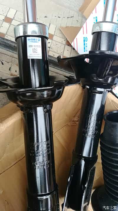

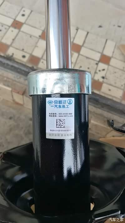

网购所谓东机工避震
查询不了的

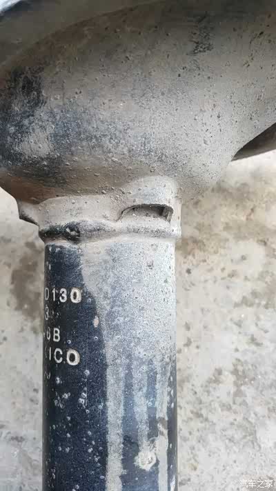

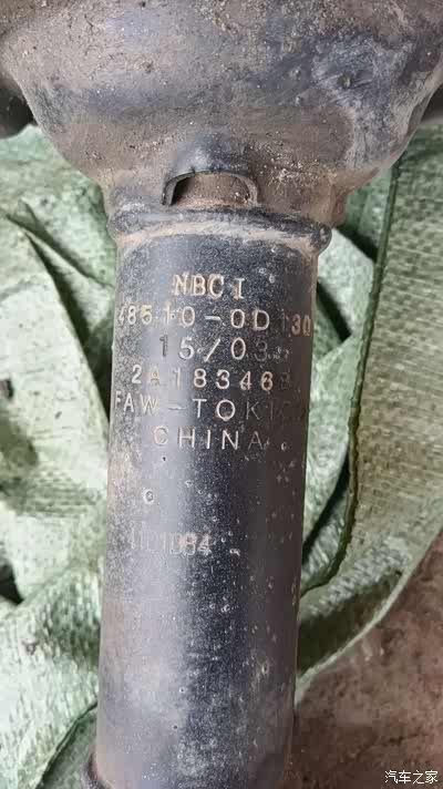

威姿原厂真正的一汽东机工避震

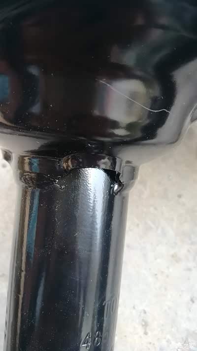

原厂工艺
山寨工艺,希望能用几年吧

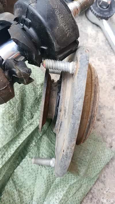

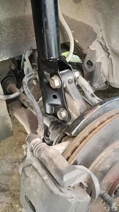

装车顺利,球头,球笼均OK

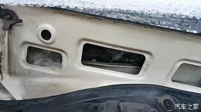

外循环入风口加网防鼠,小区多鼠患,车进鼠搞昏你

彻底清洗前雨托

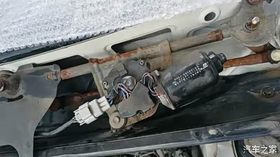

天津阿斯莫雨刷电机,质量还行,此件易沾水,生锈在所难免
