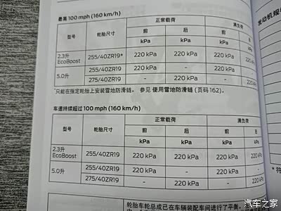

      出厂时胎压都比较高,去放少少吧,夏天2.2-2.3就行
      sita874 关禁闭 已屏蔽
      Mustang
      请统一全部220,官方说明手册上的最佳胎压值。

        米其林工程师在线 关禁闭 已屏蔽
        1、胎压应该打多少以车厂推荐值为准。车厂气压推荐值通常可以在以下地方找到:车辆用户手册,驾驶室车门(B柱附近)旁边的标签,车辆驾驶座旁的抽屉,油箱盖小门。
        2、车厂胎压推荐值指的是冷却胎压。定义如下: 停车后至少三小时后或轮胎行驶不超过2公里。如果只能在热胎时测量胎压,请将所测得的胎压数值减去大约0.3巴(=4psi)就是轮胎冷却充气压力。
        3、如果车厂没有特殊规定,在冬季或者夏季是不需要特别调整的。当然建议您在测量胎压时最好在常温环境下。
