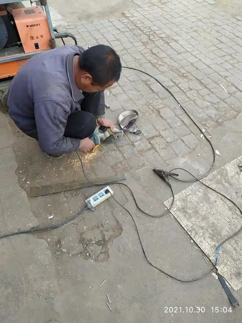

以上五图展示了下固定钢条加工过程。
左边是照猫画虎加工的下固定钢条,右侧是原车的(铆接专用款),被师傅用角磨机薅下来了

2011款夏利a+,九年的车了,里程83500,改装的原因是,感觉副驾位安全带插孔位置太低,用起来不方便,原想着淘个延长插头就行,结果夏利原车安全带钢片舌头(长、宽)、插孔尺寸不是通用款,比较特殊,完全配不上合适的,要解决问题,不能直接上延长插头,那就另寻路,把安全带总成换掉。台州的卖家提醒通用款安全带总成很可能夏利用不了,我就不信邪,拆开B柱饰板一看,果然总成安装方式也是专门设计的,但是经过比较各部位尺寸,还有的搞。请五金铺师傅按原尺寸做了个下固定钢条,配合原车下固定钢条一起使用(破环性拆除下来,原件是铆制,角磨机切割下来),自己配了一条10个的长条螺栓,这下新安全带总成卷轴的上、下固定问题解决了。经过一番折腾,新的总成安装稳妥了,很牢固,安全带抽出、回位特别顺滑,副驾座椅左侧的插孔也换新,居然能淘到跟原车一样长度的(34㎝),网购不要太厉害呀哈哈哈。就这么多吧,按照自己的设想实现了,成就感满满!
