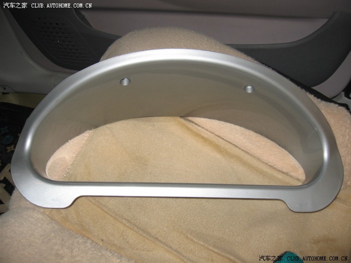

我的最爱独角兽已经陪我跑了1年半了,最近早晨起来发动以后在仪表盘附近,总是有支支的声音,虽然声音不大但是听着让人心烦,尤其是挂上一档起步(发动机转数在1000转左右时响)就像塑料板摩擦泡沫的声音,今天终于忍受不下去了,于是我心里想,在心痛也得拆开研究研究看一看。
拆开后发现用手摇动固定在中控台上的仪表盘时,就会出现在这种声音,找到问题所在,继续拆,仪表盘由4颗螺丝固定,拧掉螺丝后小心拿出仪表盘,在仪表盘两侧各有一个插头,注意拔掉插头后,先用绝缘胶带把插头绝缘,防止打铁短路。
下面是重点,其实非常简单,买卷质量好的绝缘胶带直接在仪表盘塑料接口处用力缠绕3-4圈即可,弄好后在安装上看看问题决绝没,此贴虽然没有什么技术含量,但是希望对新手有所帮助。
