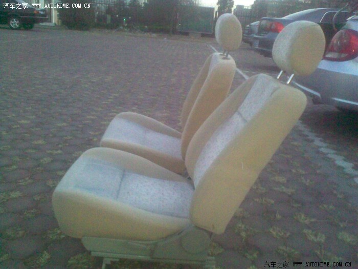

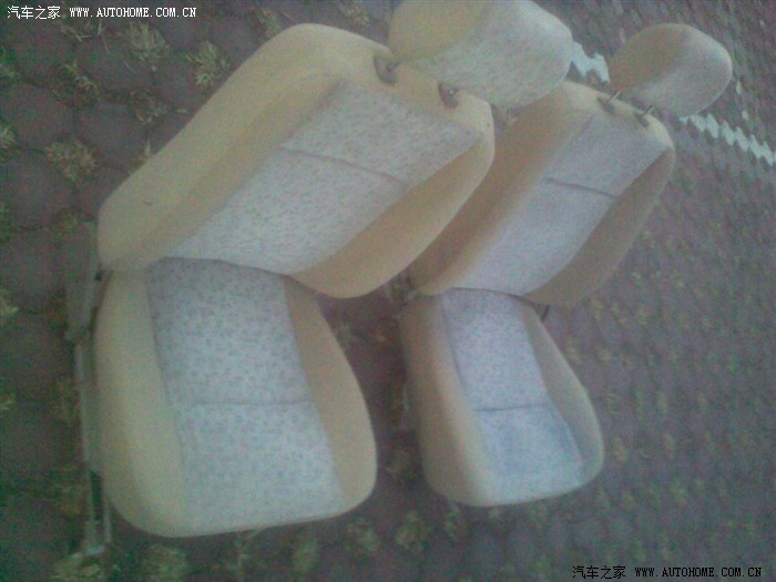

刚淘了一对A32的前座椅,我的不知道怎么处理了,谁要啊? 我的车刚一年,没有变形,一直有座套,几乎跟新的似的,就是铺地胶拆过一次。

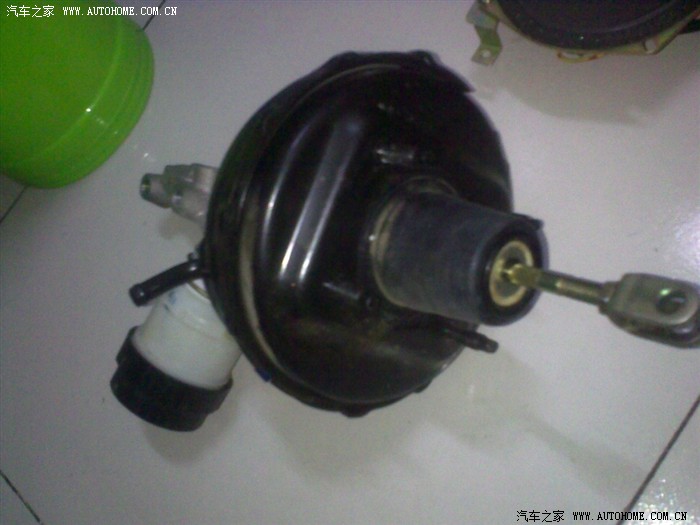

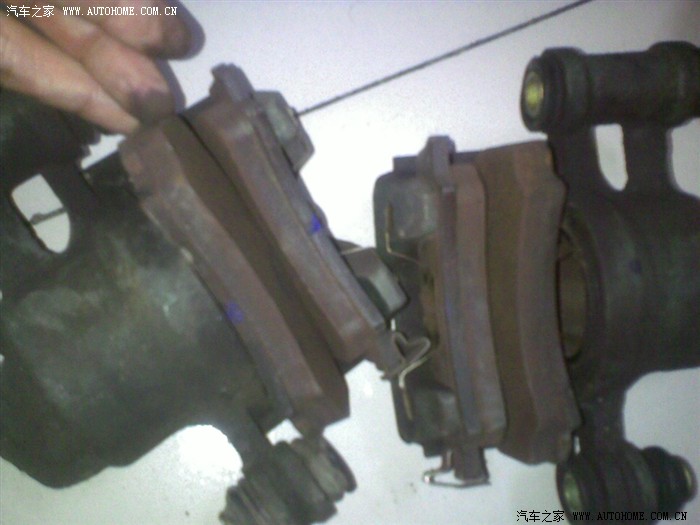

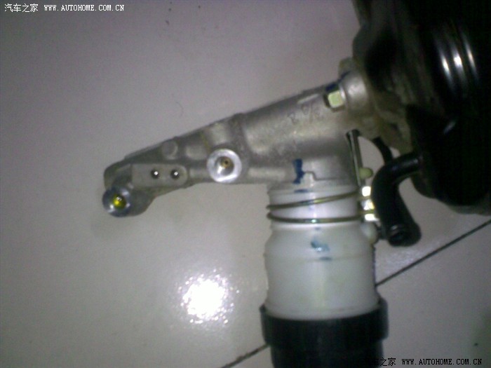

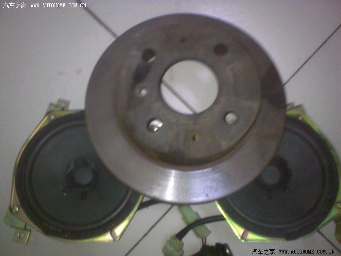

对了,我换A32了,原车的总泵跑了有几百公里,前刹车盘,分泵什么的,都是跑了几百公里  然后换的。  一块吧, 什么离合器好像我忘记带回来了, 原车后视镜镜片  内后视镜  都有,都是几百公里就换的……您还想要什么 告诉我 呵呵

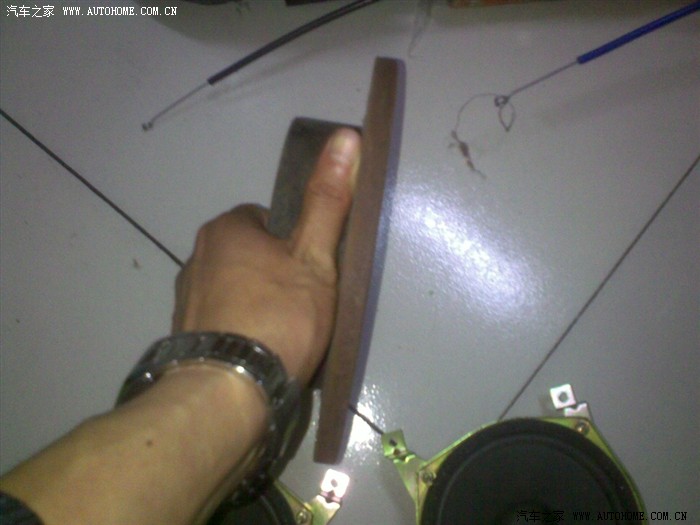

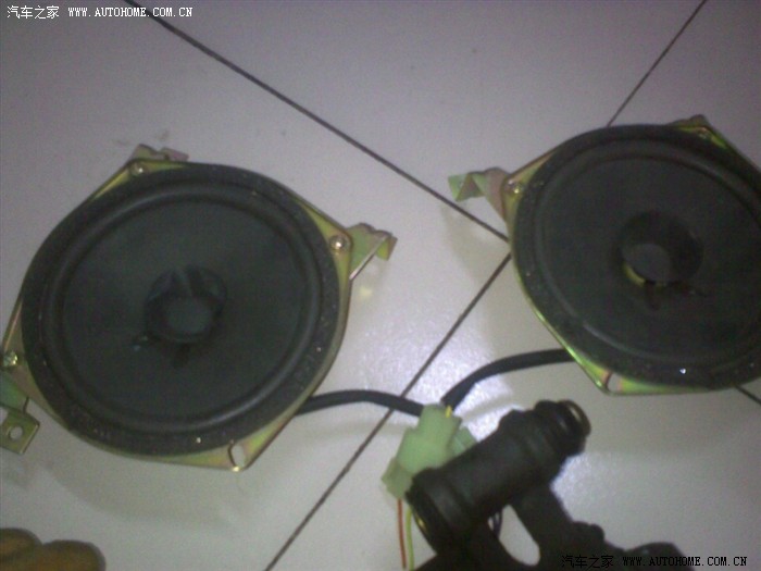

对了 还有原车的四个音响喇叭…… 离合器那玩意忘记带回来了

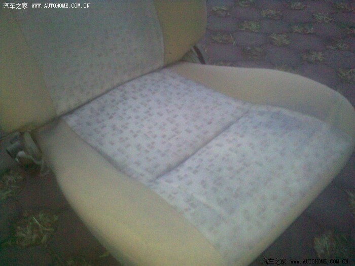

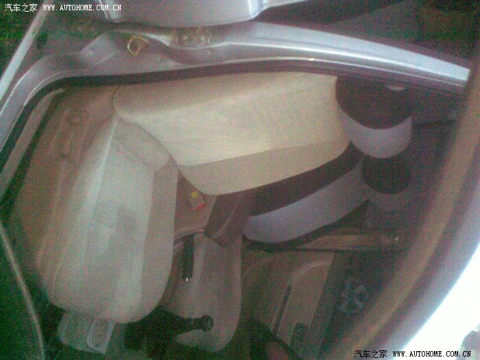

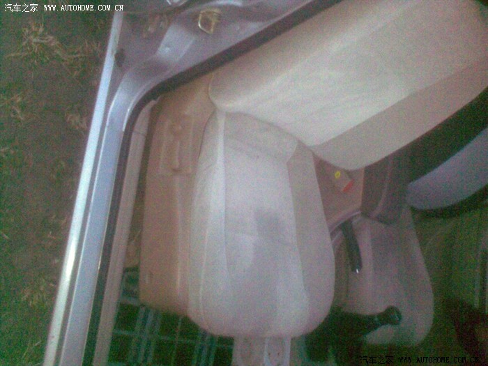

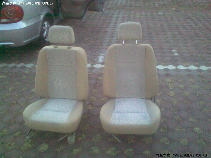

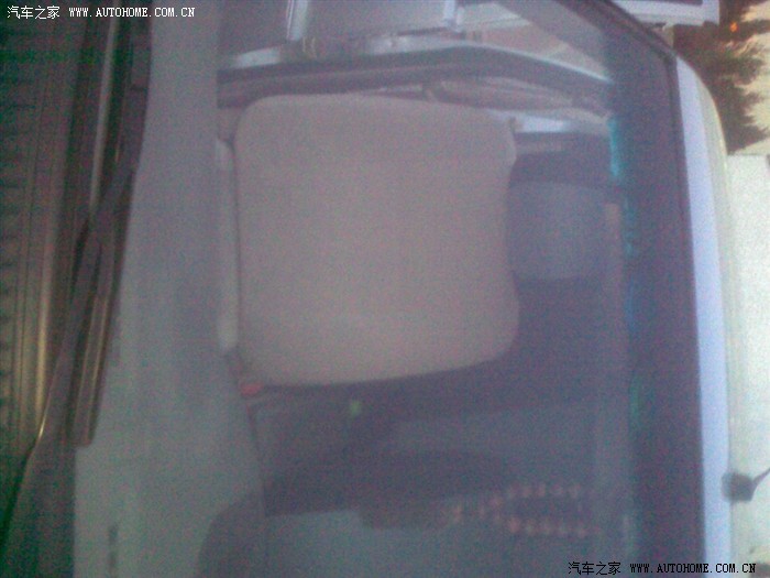

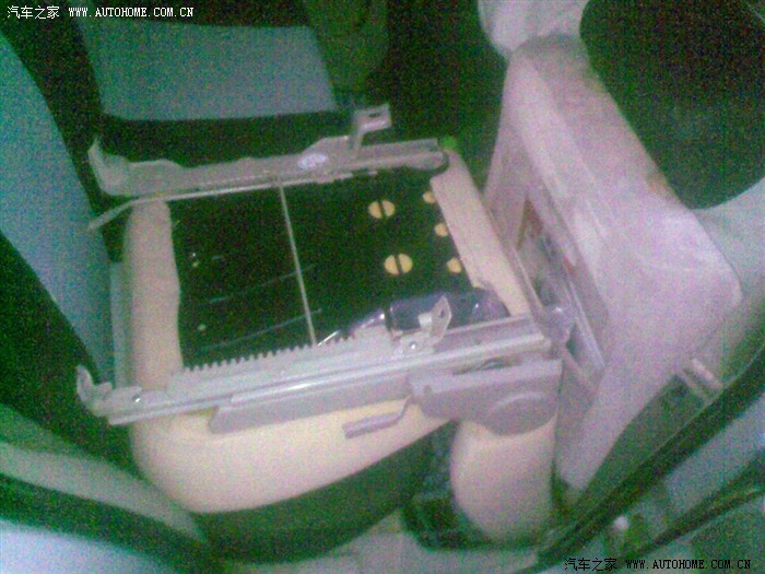

做一下说明,纱车件都是几百公里就换下来的, 夏利椅子的底下不是平的,照相的地面也不是平的 造成有歪斜的现象,保证装车上一点问题都没有。我买之前也不知道能不能放得下 就随便拿尺子量了下宽度就拍板买下来了,价格是600元,但是皮子已经裂了,虽然能用,也是真皮 但是碍于美观 且不想冬冷夏热,所以决定把真皮去掉 换成普通绒布,结果找了家座椅翻新厂家,300元搞定,另外安装座椅 我自己没电焊机,找了个汽修厂 150元搞定。这些厂家 我都算是认识,所以价格上 不知道高不高 他要多少 我就给多少 没砍价……

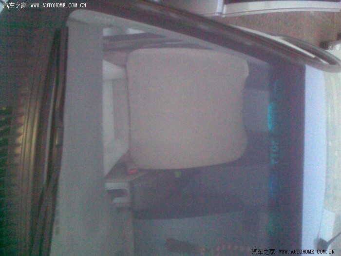

至于装A32改哪? 就是A32座椅的支架, 找个电焊工 相当轻松的,用原车的安装孔不动,然后修改买来的座椅……根据车上孔的位置 配做一个就行。这个 我事先咨询了下包兄,本想那天在现场买座椅的时候联系他 结果那时没手机号  还发了个帖子询号 呵呵 谢谢各位的帮忙了……
至于怕弄坏了什么的  汽车本身就是铁的  随便在哪打孔 然后背母 都可以的…… 宽度正好合适于N3+,扶手箱都不用动一下的。 至于高度,低于夏利  支撑性高于夏利很多,有腰托,驾驶位 貌似八方向电动可调,线从保鲜盒接估计就行,另外配有手动腰托调节……
因为之前读过包兄的“关于改装夏利的那点破事”一贴  里面有关座椅的介绍完全符合 装好后的效果,呵呵  座椅矮了,左门板那个扶手能放胳膊了, 反光镜 对了 从拆车厂拆了个本田的下来 拿双面胶粘玻璃上了, 高度等完全OK。
就是电动座椅让我有点意外 我买之前根本没想到是电动的, 这几天开车没事 就拨弄着来回玩了 呵呵……因为暂时还没找到最舒服的坐姿……呵呵 就到这  有疑问 请提 呵呵

剩余 刹车等……呵呵
