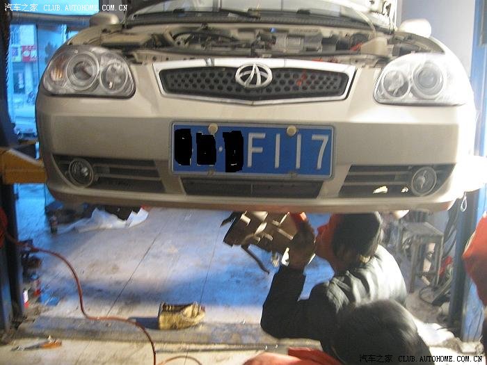

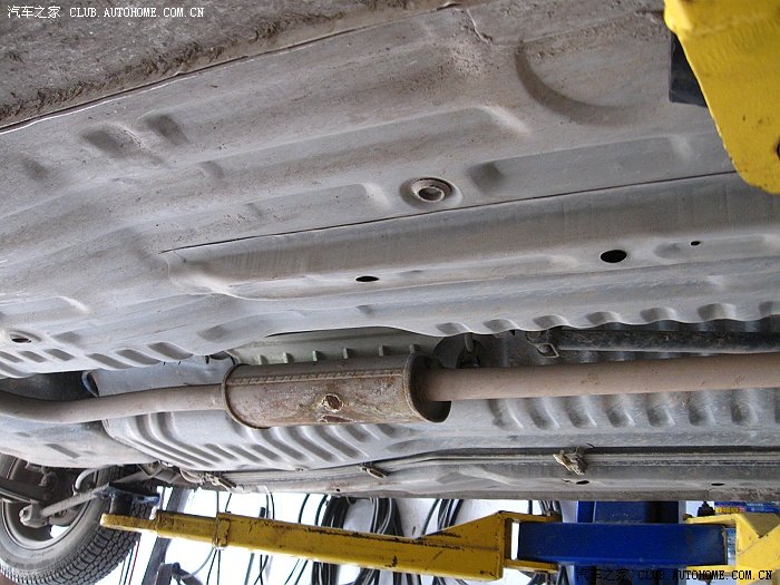

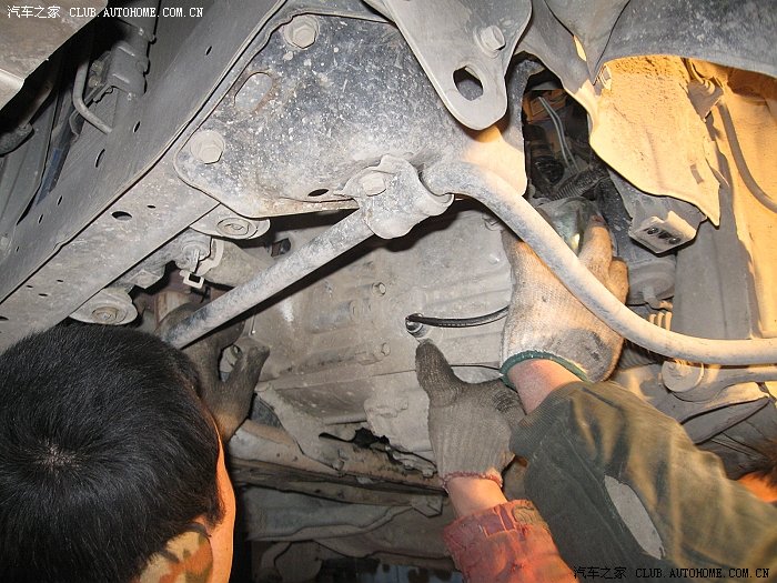

进门上架不发,先上地盘。

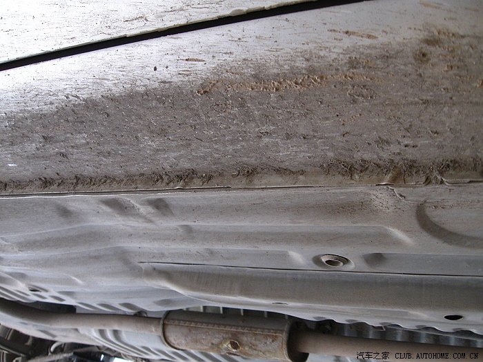

地盘的大体样子还行,没有大的锈蚀,只有一点小刮小蹭,有些泥土,也好,就当地盘装甲了,开夏利就该有点阿q精神吧!
看这地盘,再看看大众速腾,高6的,想死的心都有了,真“干净”!

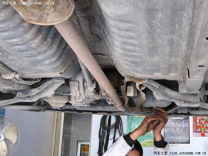

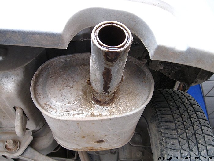

排气管锈蚀了,不知还能坚持多长时间。

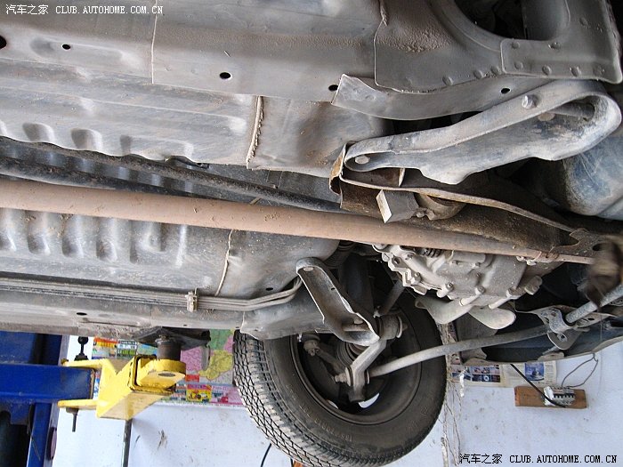

结构很简单

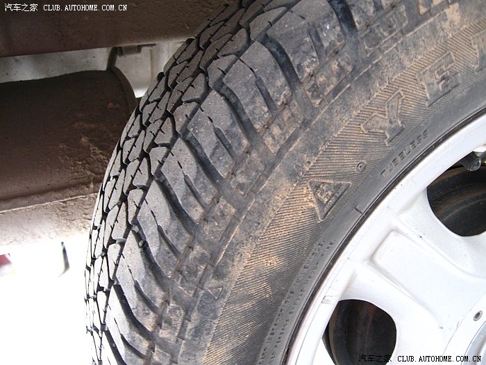

28000公里的轮胎,恩,跑的不多,样子还凑活吧。
竟然有尾喉,这个10多万的车都不是每辆都有的(你可以无视铁锈)。

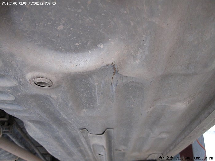

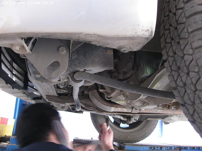

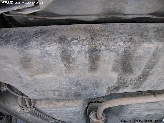

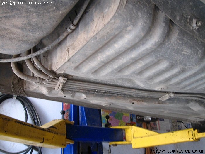

底部油箱,还没被蹭,万幸!

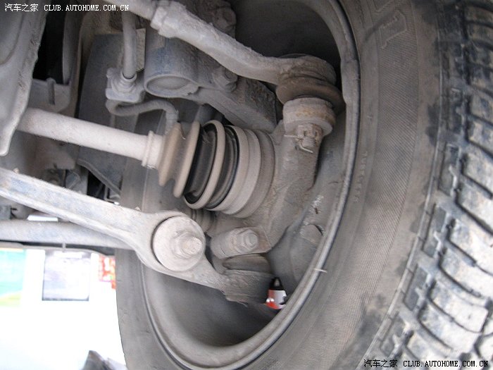

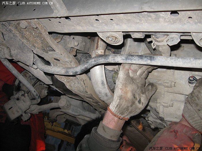

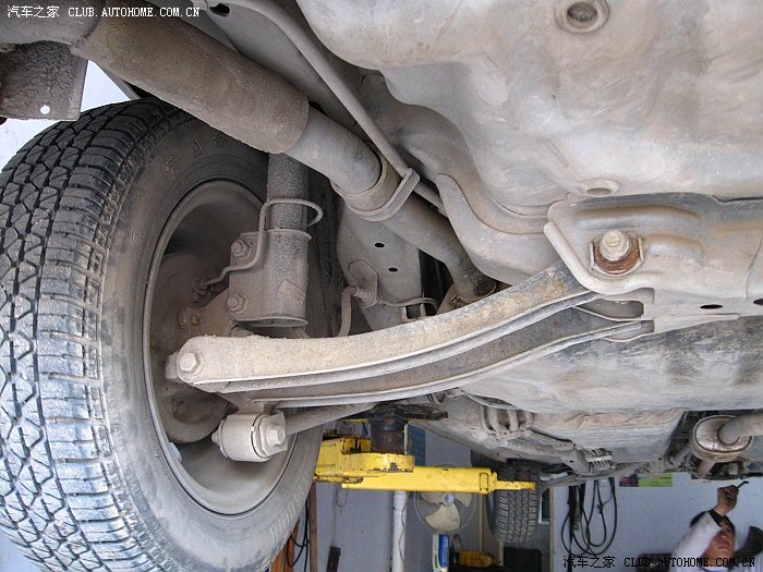

咱也是后轮独立悬挂!哇哈哈! 你知道后悬挂的四种别名吗?来,我教你。。。。。。

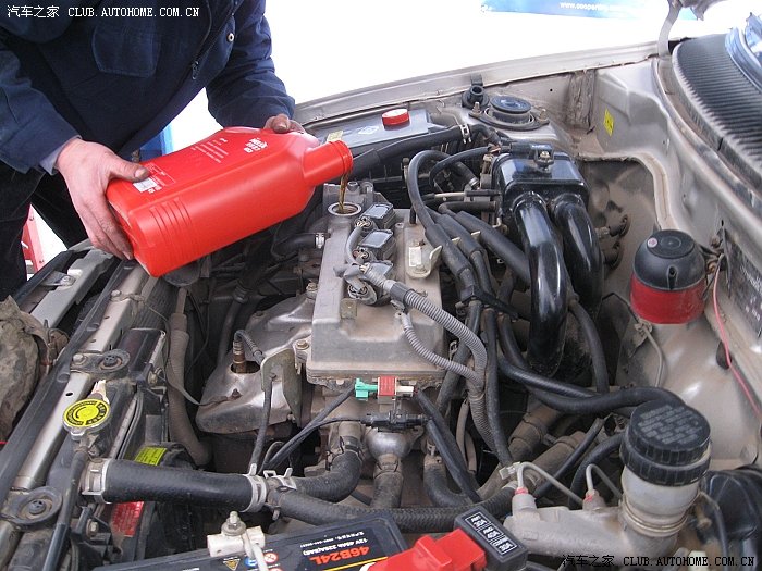

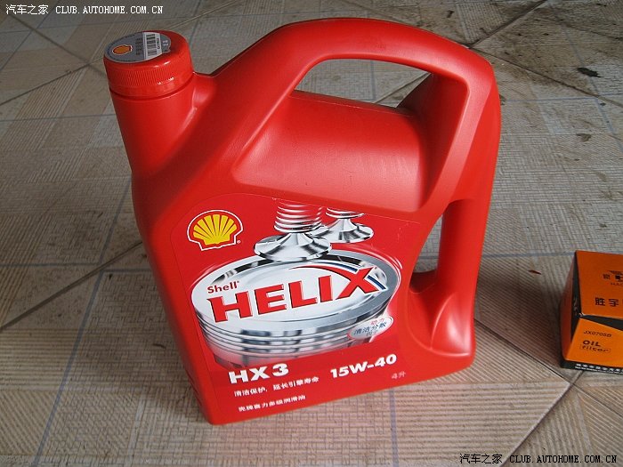

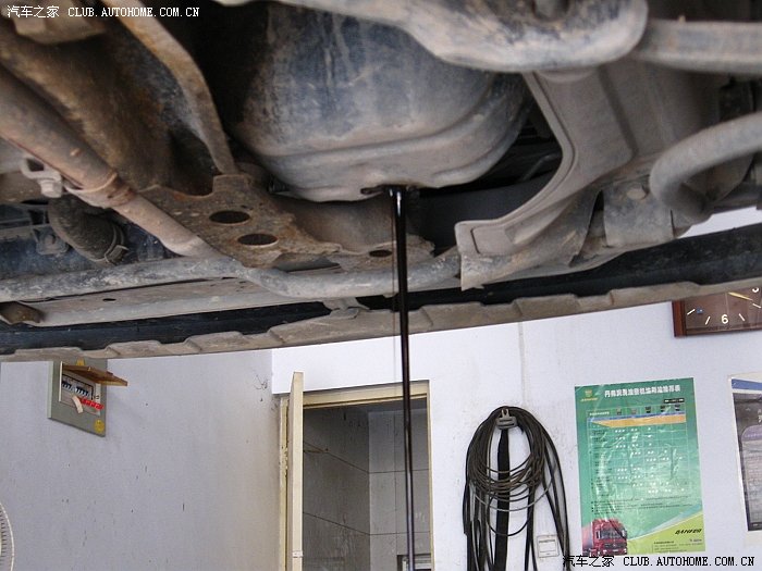

25000公里换的这个油,统一尊能sj 15w-40的。好像是100元,今天3万公里了,拔出机油尺一看有点粘稠,机油不往下滴。换好的吧有舍不得,关键是县城里没有好机油,好的太贵200多,就选个100元左右的吧,30000公里又换了红壳,各位往下看吧。

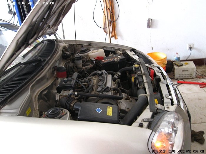

没有任何改动。
这是啥地方?
黑黑的机油。
2年就这样了,质量啊!

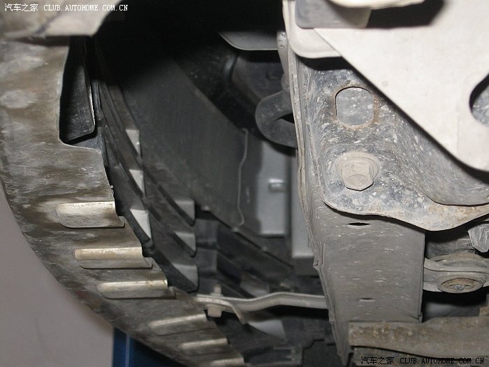

看见了吗,这是车头保险杠里面,可以看到防撞钢梁,以前敲过,很薄的,不过相比一些10多万的车前面什么都没有,还是强点吧

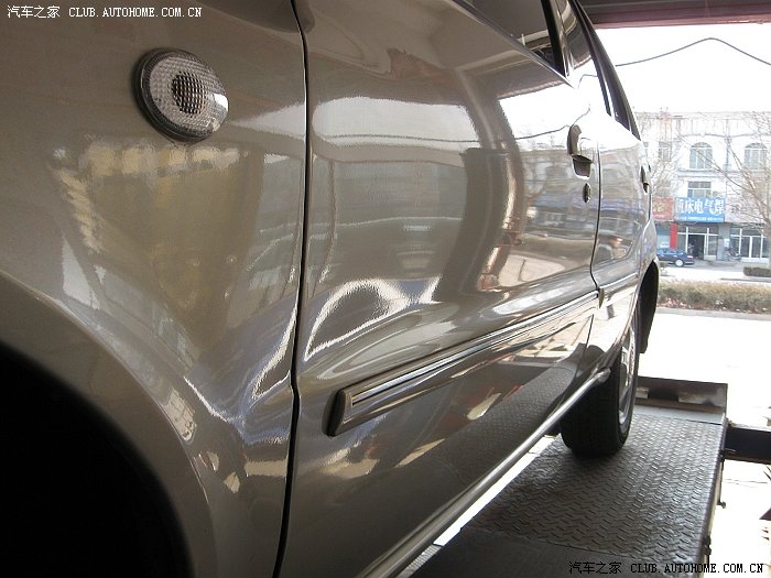

看我的车漆,一直都是自己洗车,单位方便,后院有锅炉,冬天也可以洗车,省钱又锻炼。唯一不满的就是好多地方有划痕,右后方被车蹭过,露底漆,虽然是小地方,不明显,但是心里堵得慌,划痕都是小孩子划得,真是防不胜防啊!
挺干净的,脏的地方够不着啊,要不一定得擦擦。

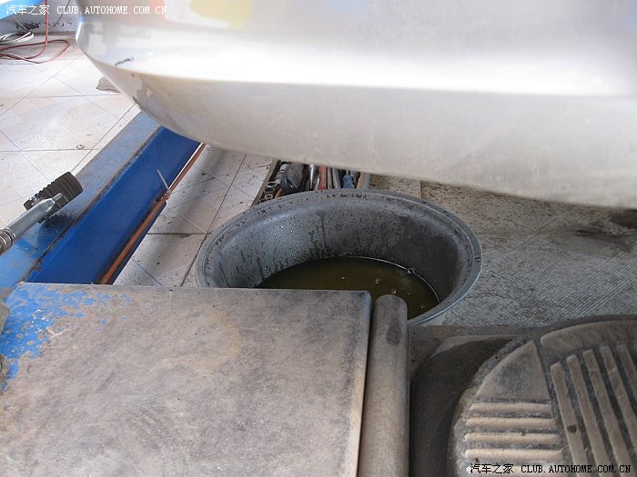

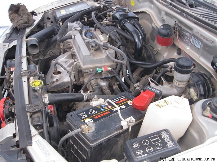

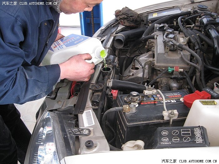

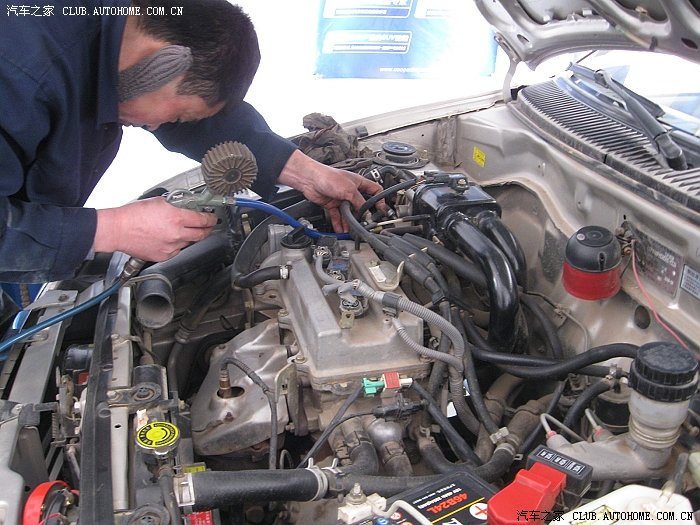

一起把防冻液换了,2年多了,该换了,一桶45元。这是放液体,开始一看流出来的不多啊。
然后师傅拔出发动机的一根管子,往里面打气,紧接着呼呼地往外冒水,难道这就是灌肠!
终于放干净了,开始加防冻液,加完后还一个劲的这里挤挤,那里拧拧的,要放气,这个师傅很认真的。

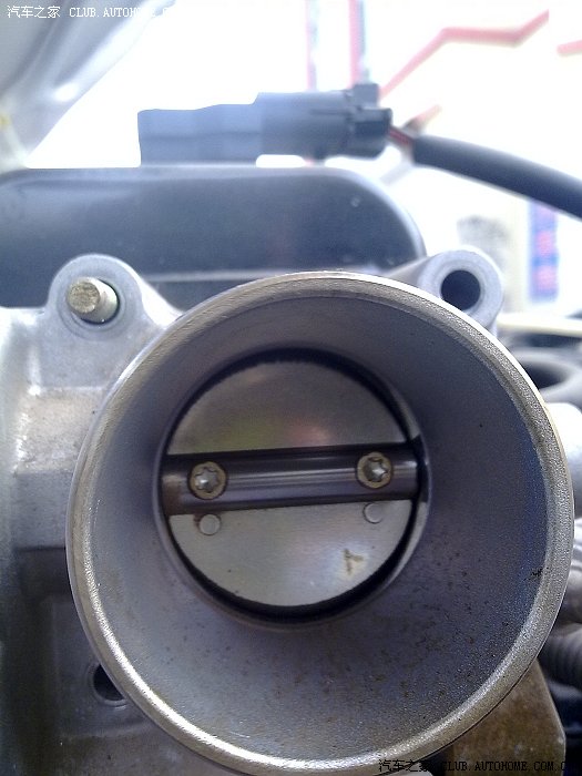

清洗了一次节气门,这是拿下来的,不算很脏,边缘较黑。洗了之后装上,感觉发动机杂音变小了。鼻子透气了呗。

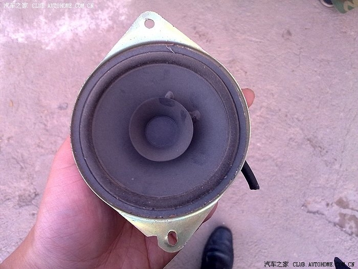

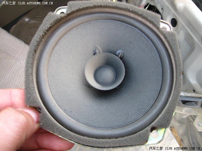

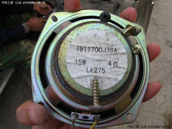

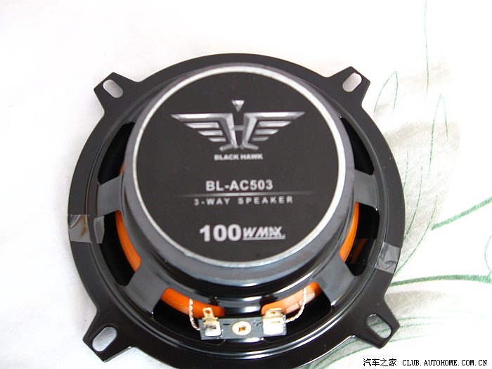

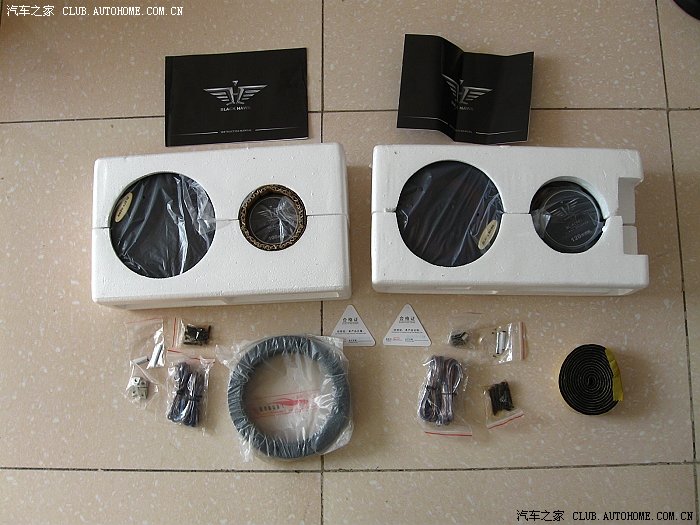

自己虽不是音响发烧友,但基本的听觉要求还是有的,首先音质要清晰。这一点夏利的喇叭就有欠缺,功率太小,再加上本身车行驶时噪音就大,造成声音小了吧听不见,音量大了吧滋滋的响,琢磨还是换掉吧。机头不换了,要求不高,加上个sd卡读取多大点事啊,忍了!光换喇叭。在淘宝上花200元买了2对喇叭,注意,夏利n3+两厢前门喇叭是5寸的,后面是4寸的。黑鹰品牌,大路货吧,不过我坚信,就是这个也比原车的强!!!不信你看:
就这破烂玩意儿!油性纸的发音单元!坑爹那这是!
这是后门的,我去!

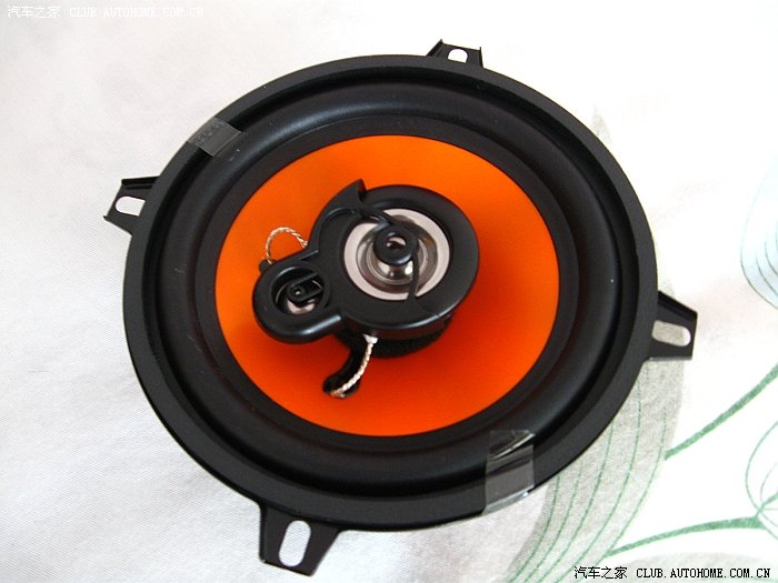

看看新的
三路同轴喇叭,其实就200块钱的东西,能多么好啊,只求音质比以前强点就成。

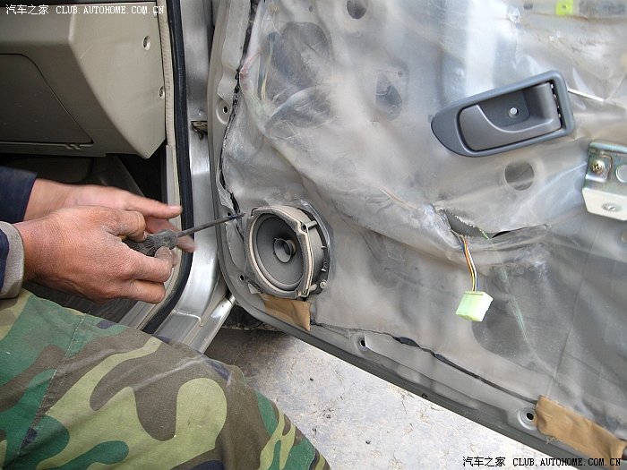

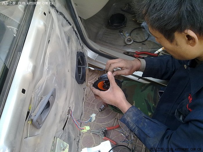

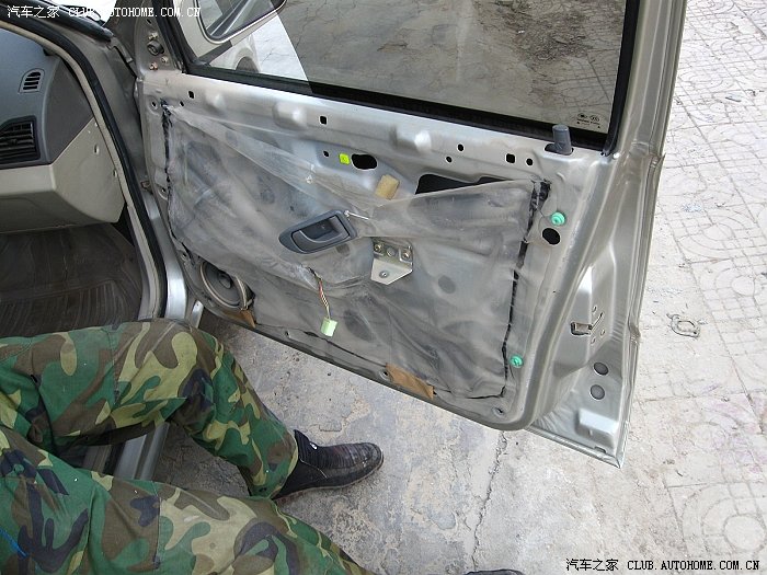

换前门的,可以看到夏利的内部真是。。。。。。哎。。。。。。
钻眼,心疼中。
凌乱
接线,倒是挺熟练,给师傅上根烟。

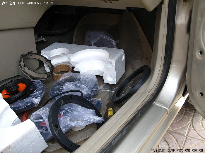

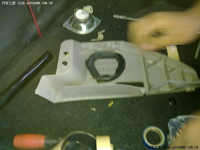

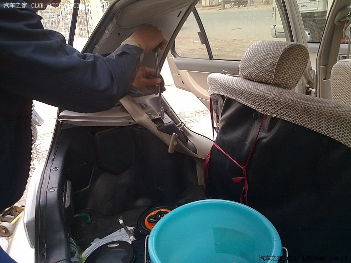

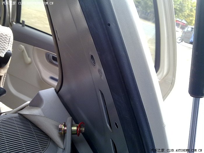

注意这里,当初我误以为后门喇叭是6寸的,结果拆开一看坏了,后门是4寸的,咋弄呢,师傅想了好几个办法都不行,这是试着装在侧面,无奈无空隙。
又试其他地方,也不行。最后只有发回去了,和淘宝卖家一沟通,很痛快,重新发个,邮费他出,好卖家啊!
这是装后面的,让贴了止震垫,减少共振。
装完之后感觉较以往有很大改善,音质清晰透亮,低音效果更好了,无奈机头功率只有4x25瓦,提升有限。离预期目的差点,不过已经满足了。

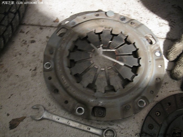

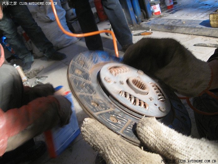

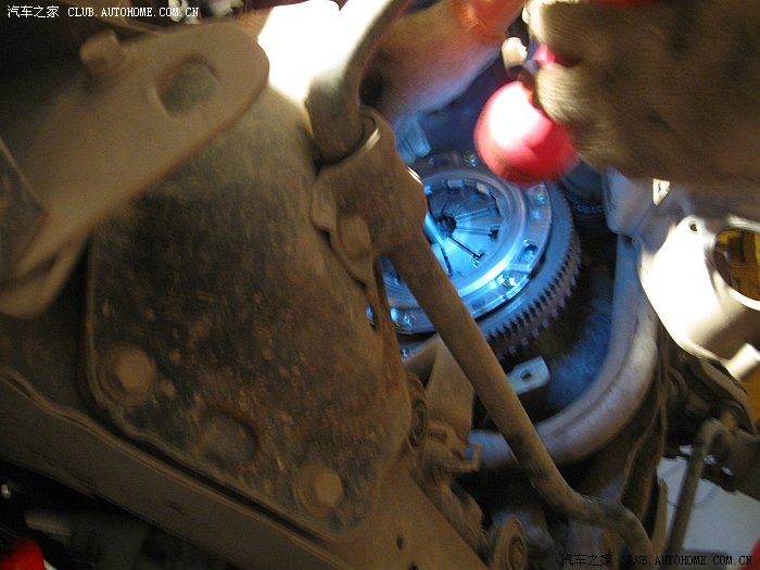

紧接着换离合器压盘。从1万公里的时候开始,凉车没事,在市区走走停停的车热之后再起步,车剧烈抖动,离合器打滑,像三轮车一样,在网上一查,有好多开这车的有这种毛病,哎,天津一汽啊天津一汽,你就不能把好质量这关,然后去4s店,结果他们说车没有出保,但离合器压盘质保10000公里,你这个已经不能保了,我日!感情4s店和保险公司一样,天晴的时候热情地给你把伞,天一下雨就毫不犹豫拿走了!要你有什么用啊。
在忍到2万多公里的时候再也忍不下去了。换之!

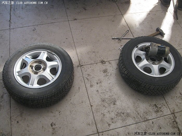

先下两个轮。

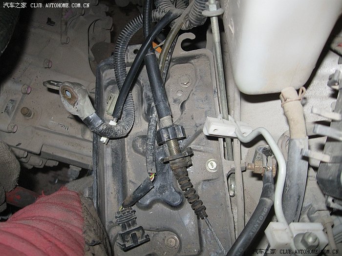

接着拆里面

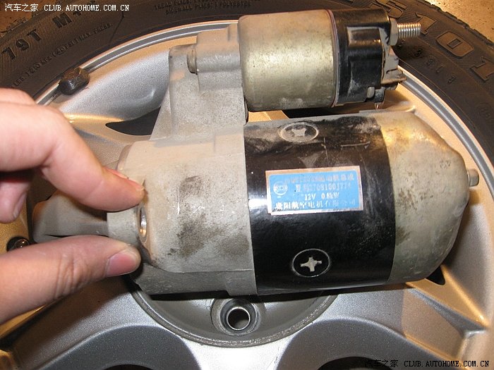

蓄电池拆了,启动器拆了,接着就空了!
一路狂拆,好心疼,为了健康,忍了!

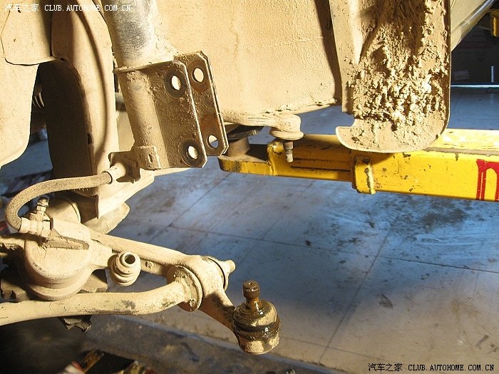

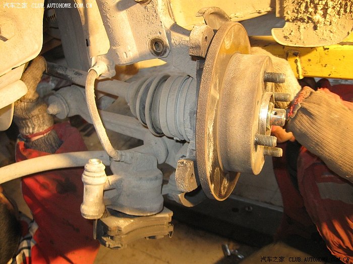

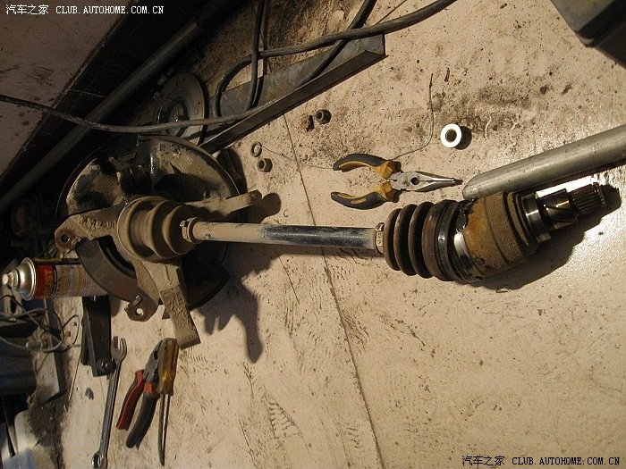

拆下来的,这叫什么轴?

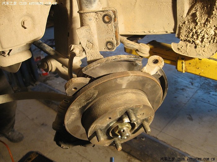

轮胎和合刹车片就在这么小的地方支撑着?
左边的轴卸下来了,右边怎么弄就是卸不掉,又是敲又是打,很暴力的,最后决定不拆了,用手托着变速箱换!

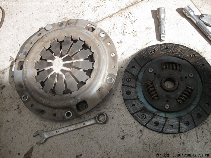

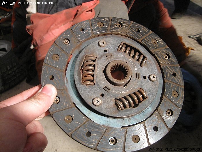

这是卸下来的旧的,罪魁祸首。
这东西困扰了我好长时间。
哥俩合个影吧,表面也看不出那里坏了。
新的装上,锃亮。

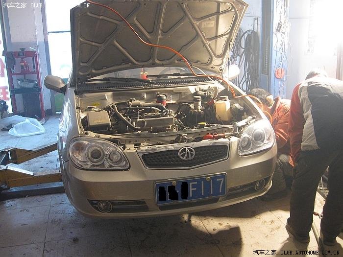

地方较简陋,但师傅活不错,从4点开始换一直干到7点。
换好之后,出去试了一下,没有多大感觉,毕竟车不热,之后有天出去办了点事,车热后一起步,终于,世界清静了。。。。。。

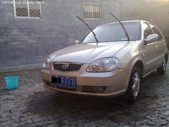

自己洗车图,手机照的。
这是今天在楼下照的
车一直自己洗,看着还凑活吧。
我的f117战斗机孤零零地停在破旧的跑道上。。。。。。
