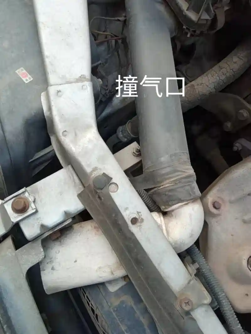

09绅雅三箱夏利,09年12月入手,第一至二年还感觉好开,后面就开始发现在市区开,特别是大热天开空调起步,整不好就死机了!只能关了空调起步!后面在论坛里慢慢的学习,找到了原因!开始改装!
1:改进气
热车时,吸进的空气很热,含氧低,对小利的动力大受影响!于是就把进气口改到前面,撞气,不但空气不热,而且还增加了压力,速度越快动力越强,开到120时感觉最好!
2:换缸线
原装缸线大垃圾了,又细又不频闭!换成了魔力线,这样一来,把利利发动机的功率发挥到了极致!我是爆开型,百分之99的车开不过我,红绿灯并排的一般要甩它一条街,但是油耗没有超过5.5升/百公里!
十一年了!8万公里换了离合器片,正时皮带,16万公里又换了正时皮带!12万公里换了前刹车钳,现在17万以上,刚刚的!130元油500公里!
