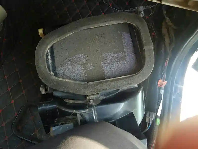

  这个加装需要动手能力奥,也是漏水把鼓风机拆下了,顺便看看如何能加装个空调滤芯,有就比没有强👍,当年的丽丽是顺民而生的那个年代还是很抢手的,,,转眼到了2013年各路豪杰群立,丽丽也不思进取无奈无奈╮(╯_╰)╭退出了市场,这设计的缺陷无法更改只能赤脚医生一般想法子,改补补,改修修啊,具体的观察了下外循环进风孔,是个不规则的形状我就想这个设计师到底是咋想滴,你看哈咱这样设计手套箱缩一下 雨刮器导水槽前凸一下,鼓风机位置下沉两厘米固定从下往上插扣,上边两个插接扣下边一个螺丝固定稳妥,空调箱链接也用插接,上边就会留出一个大概3.5厘米的高度正好做一个空调滤芯抽拉盒多好。。。。操作台分成三段拼接,上边整个一块,下边左右分体,这样维修起来也方便
整体是一个不规则孔,
